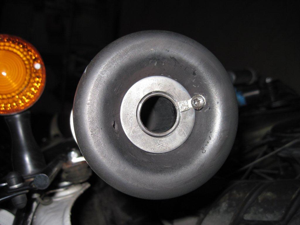

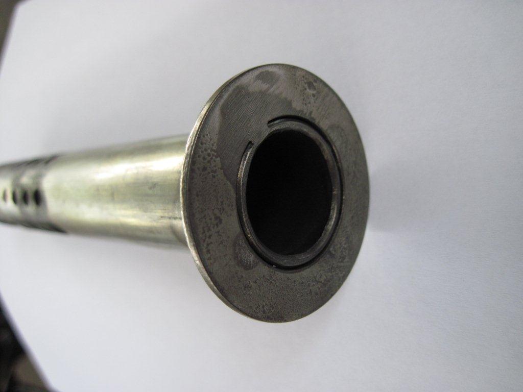

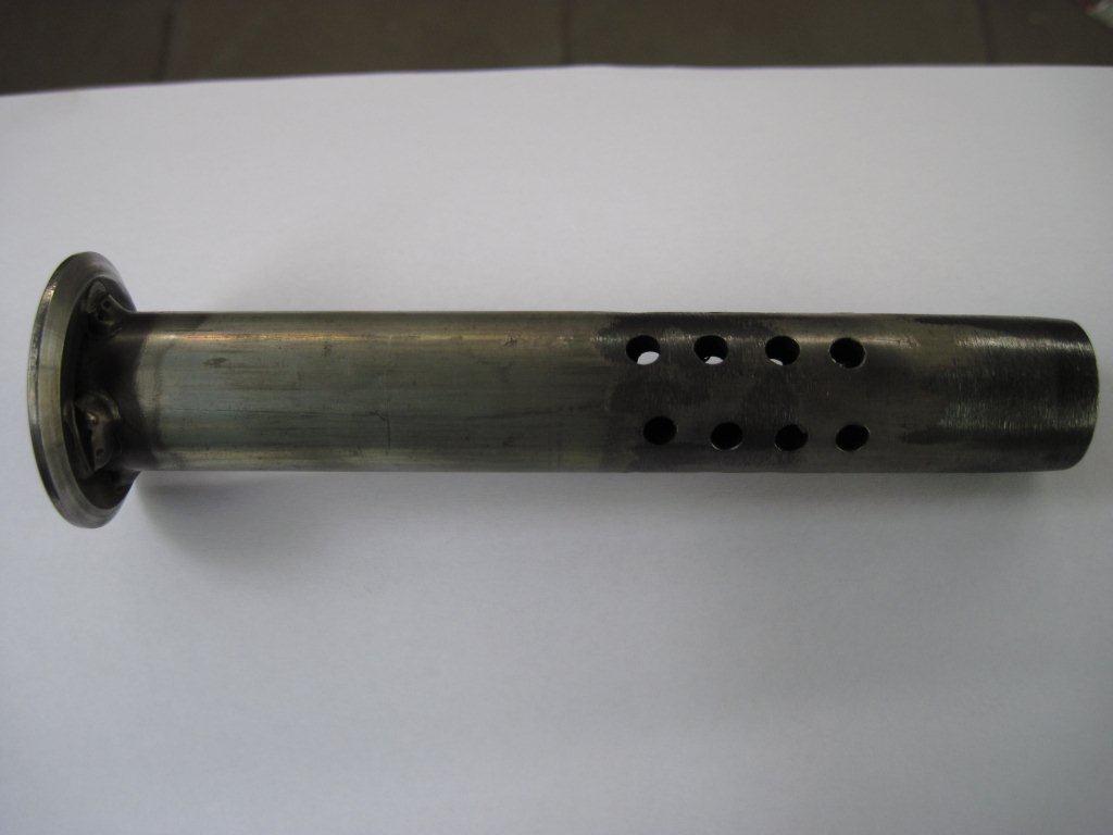

Hallo zusammen und durcheinander,
anbei die angefragten Bilder und auch ein paar Maße.
Rohr Hydraulikrohr 2mm Wandstärke Durchmesser 25mm Länge 155mm, am Ende zur Aufnahme im Endtopf leicht verjüngt.
Unterlegscheibe M24 ca. 3mm Stärke und Innen ca. 25,2 mm und Außen 43 mm.
40-45° Phase angedreht um eine gute Abdichtung zum Auspuff zu erreichen.
Befestigung 3mm Blechschraube und Anschlussöse aus dem Elektrozubehör als Sicherung siehe Bild.
Die Löcher habe ich nach dem Vorbild der original Flöte gebohrt. (ich werde es jedoch noch mal mit ein paar Löchern mehr versuchen)

So in der Mittagspause habe ich noch einen Satz Löcher weiter Vorne eingebracht, Sound etwas besser und auch noch nicht zu laut für den TÜV. Motor dreht jedoch immer noch nicht im 5. Gang aus und zieht auch nicht ganz so gut wie ohne DB Killer.
Ohne Dämpfer mal gerade über die Bahn geflogen, Motor dreht immer weiter und 140 km waren kein Problem, klingt nur etwas zu satt, kann man sich jedoch dran gewöhnen. Mal sehen was die Mitmenschen dazu sagen
Schöner Sound wenn es bergab geht und man Gas wegnimmt sehr nice
Aber man kann ja seinem Motor nicht den Hals zuhalten oder ?
