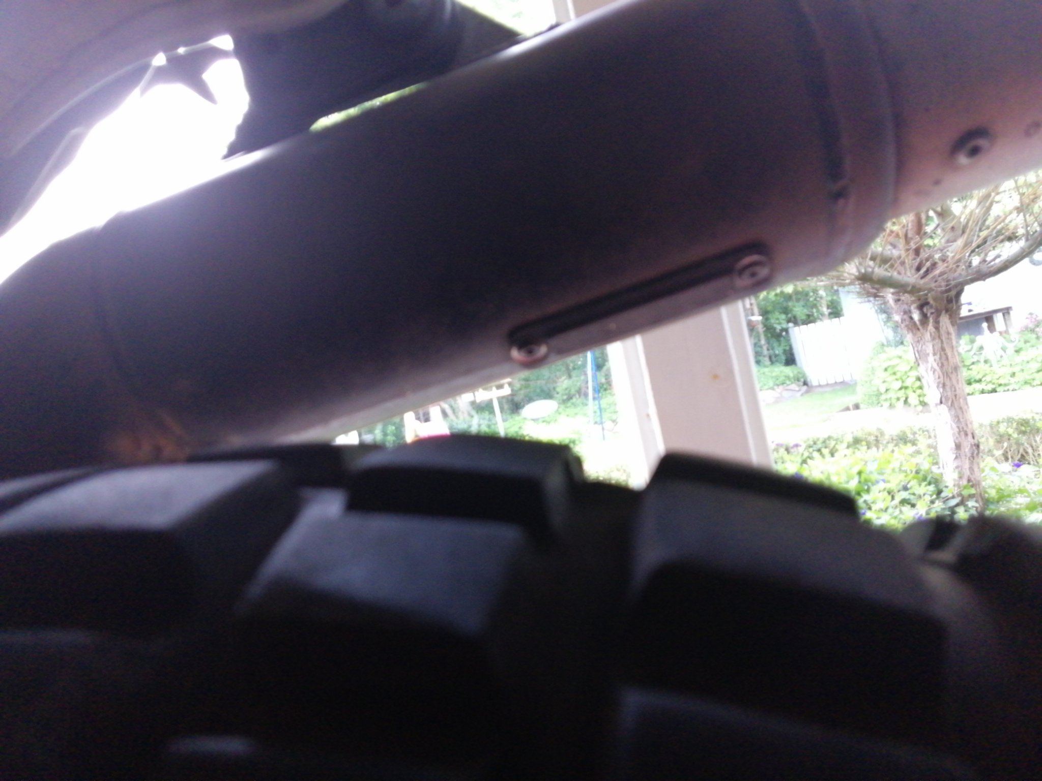

Bei meinem Sito-Sport ist eine kleine Blechplatte mit der ABE-Nummer von unten!! an den Alumantel gepoppt.
Der TÜVtler war auch mit ner Handyaufnahme zufrieden, so tief wollte nicht vor ner XT in die Knie gehen.
Kann natürlich vom Vorbesitzer gebastelt worden sein.

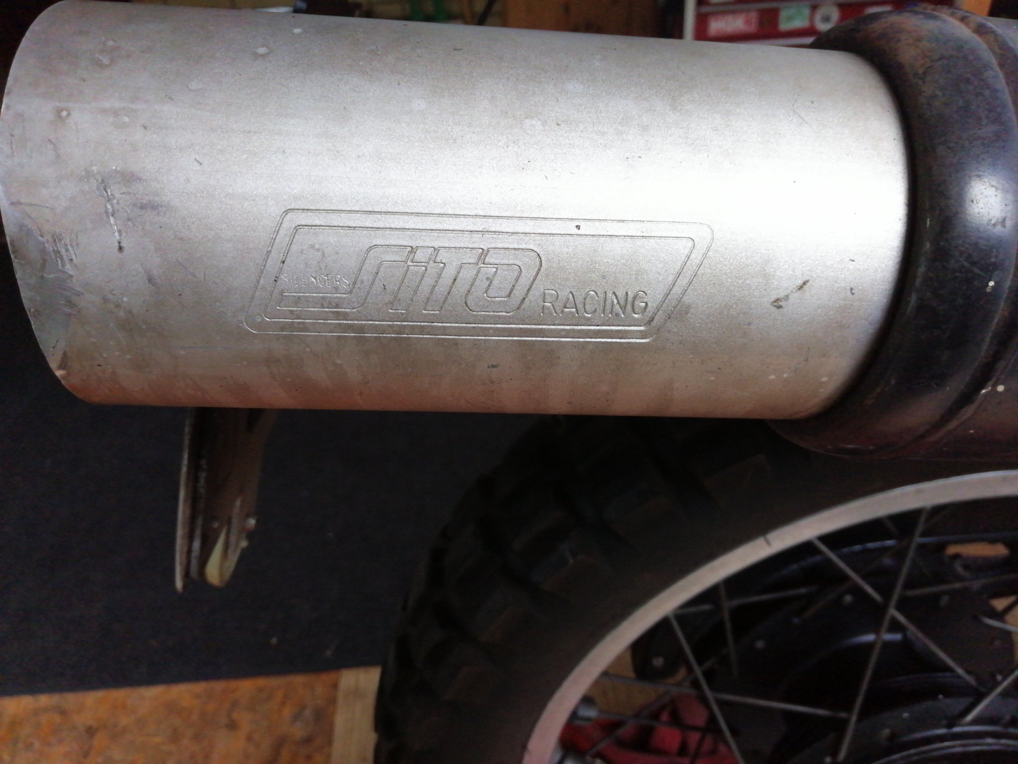

Hi, danke. Könntest du ein Foto machen?

Re: SITO-Auspuff - TÜV - ABE
Beitragvon Yochen » So Mai 24, 2020 14:26
Biddeschön, TPSI2945 steht drauf
Auf dem Änderungsnachweis steht noch:
Geänd. Endschalldämpfer Typ 1103/TPSI2945, PZ: KBA21703
Jochen
