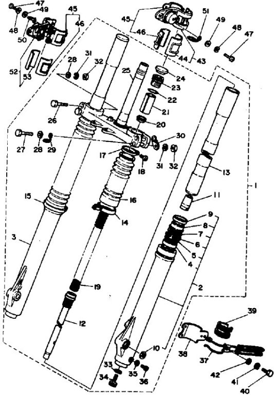

Meine Feder vorne geht recht leicht,
kann einer erklären wie man da n Ölwechsel macht ?
bzw. sind die dann wieder härter ?
Steht das im Bucheli ?

gabel ausbauen, oben nr. 23 aufschrauben, öl ausleeren. nr. 36 ist die ölablassschraube - die aufmachen, dann die gabel in eine wanne stellen und durch druck von oben auf das standrohr das restliche öl rauspumpen.
wenns komplett leer ist ablassschraube wieder zudrehen, oben nachfüllen (füllmenge steht im buchelli).
härteres gabelöl kann helfen, evtl sind aber auch die gabelfedern ausgeleiert.
grüße,
jens

Fabi, pfui! Zum Gabelölwechsel tut man doch die Feder raus :mrgreen:
Na, dann guckstumal, sinngemäß zur XT-Feder sind die von SR und GN400:
