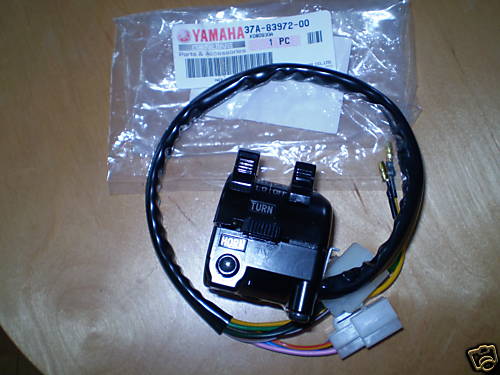

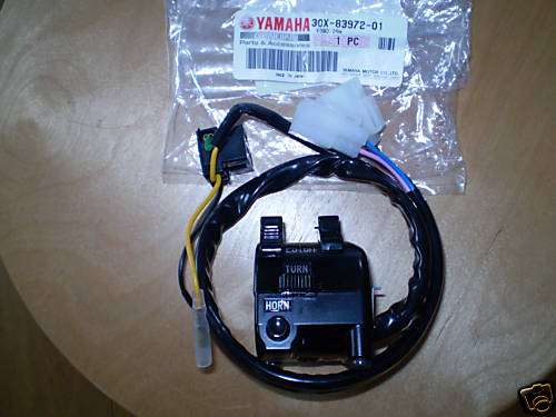

es gab für die original 12V XT`s ab 1986 wirklich zwei verschiedene Lenkerschalter siehe Bilder

Und was ist da nun der Unterschied??? Kann das sein, das sie einfach den Schalter von XT600/350, DT 80 genommen haben?? oder nur stecker verändert??
ralle liefer mal noch nen Vergleich von der beschriftung der oberen Schiebeschalter nach.
Merci.
Beiträge: 2437
Re: XT500 - XT500S
Beitragvon Ralle » Do Mai 09, 2013 14:20
Moin Georg,
der Unterschied liegt nur am Kabelbaum des Steckers, der Schalter von Bj. 1988/89 hat wie man auf den Bild sehen kann, den Sockel für den Scheinwerferstecker mit dran..
Bild von der Draufsicht reiche ich später mal nach, muß ich erst noch mal schießen, habe ich jetzt aber kein Bock drauf ;D ...aber er hat beim rechten Schieber die Parklichtstellung"PO" zwischen "ON" und "OFF" weil die 12V Zündschlösser diese Stellung ja nicht haben.Ob die XT600 /350 oder DT die auch dran hatten weiß ich nicht. :roll:

Yepp, genau das hatte ich gemeint ... der Verkäufer meinte, die 1989er Version wäre von der Xt500S
