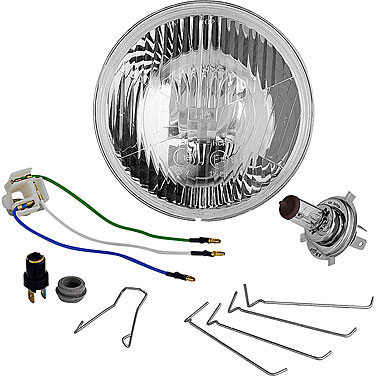

Sorry, hab noch mal nachgeschaut
Ich hab meinen H4-Reflecktor von Louis für 27 Euronen bekommen.
ich hab den H4-Einsatz nicht von Louis sondern bei Polo gekauft
135 mm H4 Einsatz; Artikel Nr. 50160400040
- H4-Einsatz (135 mm) POLO Nr 50160400040.jpg (36 KiB) 4395 mal betrachtet
gruß Peter

Hallo Peter,
und das passt problemlos ins Lampengehäuse meiner 78-er XT?
Oder muß da noch einiges angepasst werden??
YounXTer
Re: Röbi-Regler
Verfasst: Fr Apr 16, 2010 21:56
von PeJo
Hallo YounXTer
also bei meinem 86er Modell mit Chromring hat es ziemlich gut reingepasst,
hab nicht nachgemessen aber der originale Reflecktor hat vielleicht 1 millimeter weniger Durchmesser als der von POLO der angeblich 135mm Durchmesser haben soll.
Also der POLO Reflecktor passt bei mir ziemlich stramm.
Ich habe aber die Originale Yamaha Spannklammern verwendet.
Die mitgelieferten haben nicht gepasst.
Ich denke schon dass alle Originalen XT 500 Scheinwerfer den gleichen Durchmesser haben.
Sollte also passen.
gruß Peter

Nun zu Scheinwerfer. Ich habe mich für den erst seit kurzem bei Louis lieferbaren Klarglasscheinwerfereinsatz entschieden. (
http://www.louis.de/_30b6686bec9682b7ea ... r=10033104)
Er ist dort aber nicht richtig abgebildet. Ich habe daher mal zwei Bilder beigefügt.
Ob das gut aussieht ist Geschmackssache und und möglicherweise mindestens zwei Forum-Seiten wert...
Mir gefällts aber!
Die erste Nachtfahrt hat dann auch gezeigt, dass er was taugt.
