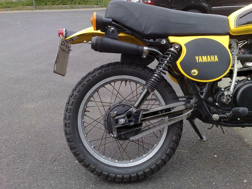

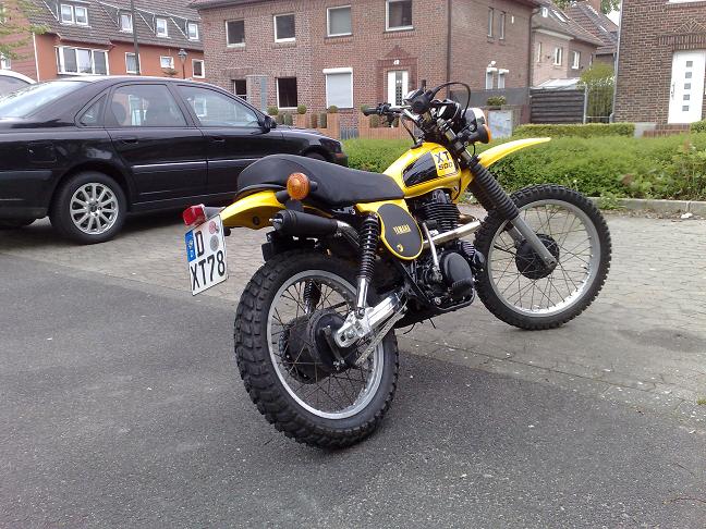

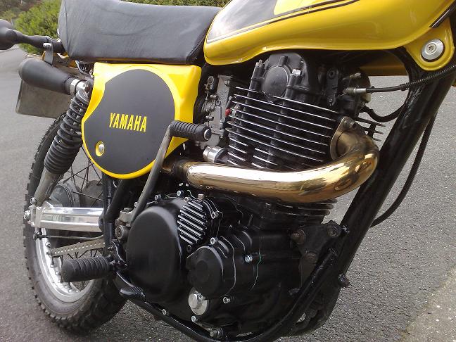

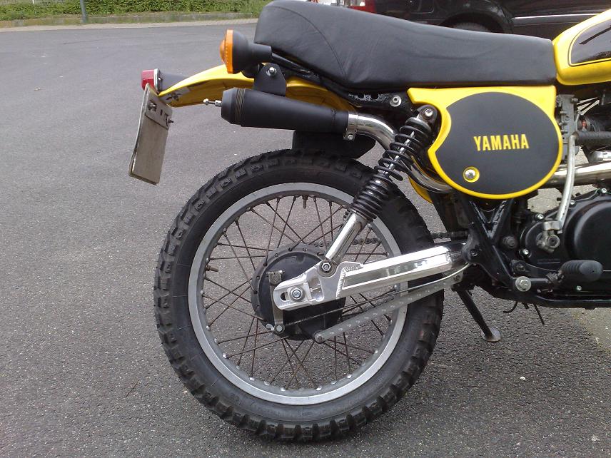

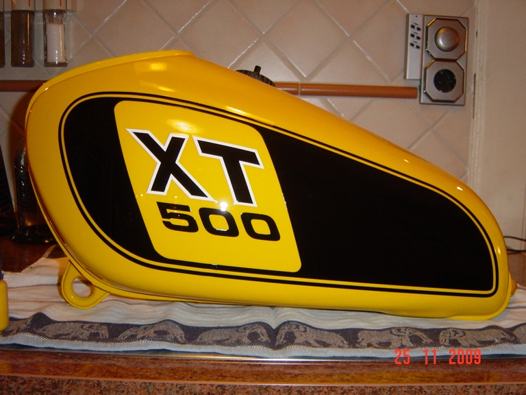

.........die neuesten Bilder nach der 1ten 500m Probefahrt :dance
der Krümmer sonnt sich und wird schön braun :razz:
und noch 1 Bild für die Thaischwingenfraktion ;D
...........bin wieder draussen :wink:

Feines Teil.....
Beitragvon steamhammer » Sa Mai 15, 2010 17:35
Ist die schön :hearts:
Feeling better on a yellow XT (war vor vielen Jahren mein Motto, aber mit 'ner Berlinetta. Reimt sich auch betta :mrgreen: )
Guck mal, ein bischen frühlingsfrisches Schwarz gefällt auch. Vielleicht.......
Nicht übertreiben mit dem Understatement, an diese Schwinge gehören anständige Dämpfer, nicht solche Gehhilfen :wink: Wenn schon, denn schon.....

Beitragvon Mr. Polish » Sa Mai 15, 2010 21:30
Schick! Wirklich schick!
Ich muss gestehen, daß ich ein bischen neidisch bin.
Aber nur, weil meine noch nicht ganz fertig ist :wink:
Ich hoffe mal, daß man sich das Schmuckstück beim Peter aus der Nähe anschauen kann.
