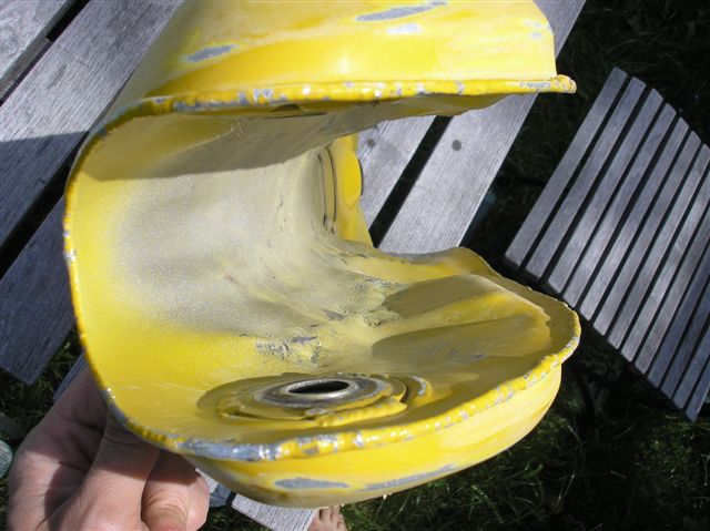

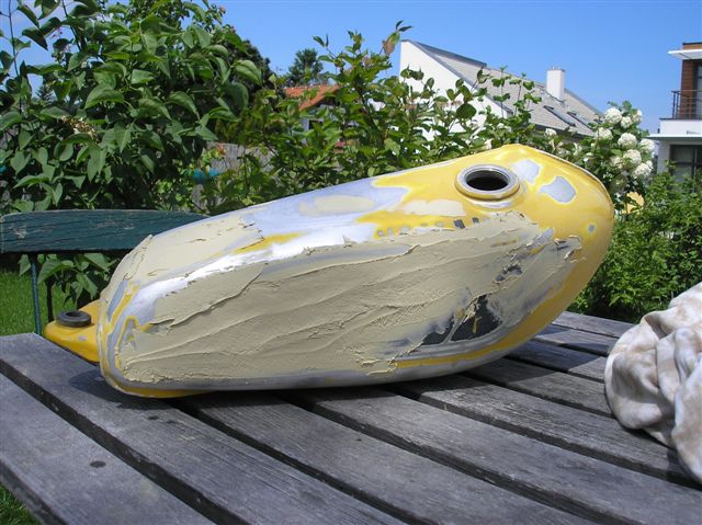

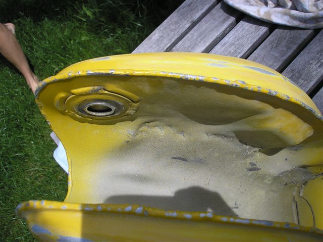

Hallo XT Freunde
hab leider in den letzten Wochen zuwenig Zeit gehabt für mein Umbau-Projekt.
Letztes Wochenende habe ich ein paar Sonnenstrahlen genutzt und mir den YZ-Tank mal näher angesehen und bearbeitet. Den Tanktunnel muss man ja eindellen, damit man den Tank auf das Rahmenoberrohr der XT bringt... aber eigentlich viel weniger als ich dachte...siehe die ersten beiden Bilder. Ich habe den Tank in die Sandkiste meiner Kinder gelegt und dann mit einem Rohr immer feste drauf gehauen :oops:
Danach habe ch mich mit Schmiergelpapier und Spachtelmasse ans Kitten der vielen aber zum Glück recht kleinen Dellen gemacht - die Dellen waren vor der Sandkistenaktion auch schon da :D - wirklich!
Noch ein paar Sonnenstrahlen am kommenden Wochenende mit Spachteln, Schleifen, Spachteln, Schleifen und Lackieren verbracht und der Tank sollte bald fertig sen.
Das nächste ist dann die Sitzbank ... ich halte Euch auf dem laufenden...
