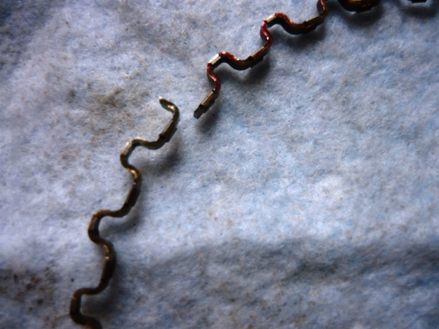

Re: Motor revidiert - Qualmt wie sau!
Solche Nebelschwaden nach einer Reparatur kommen
zu 99 % von einem Schaden / Montagefehler des Ölabtsreifrings
Auf dem Bild unten war eine der Nasen gebrochen, in Folge hat
die Axialfeder keine Vorspannung und es pumpt Öl vom
feinsten.
Aber schon im Vorfeld geht doch ohne das richtige Messwerkzeug
gar nichts. Sechs Messwerte der Buchse (oben, Mitte, unten, zur Kolbenbolzenachse und 90 Grad versetzt ) und der vom Kolben,
gemessen am Hemd unterhalb der Ringzone, 90 Grad zur Kolbenbolzenachse.
Dann kenne ich das vorhandene Spiel und kann entscheiden,
ob honen und neue Ringe zu montieren ausreichend ist oder die Buchse geschliffen werden muss.
Zum schleifen gehört dann auch der neue Kolben dazu.
Unabhängig was geprägt ist, messen und dann die Buchse
schleifen und honen bis das Einbauspiel erreicht ist.
Hier bleibe ich im Gegensatz zur Kedo Empfehlung bei 0.05.
Alles andere macht in meinen Augen keinen Sinn.
Markus
Erst noch Mal: Vielen Dank!
Ich hab‘ die Ringe getauscht. „Kolli’s Theorie“ ist keine mehr sondern jetzt Fakt. Danke für das Bild Markus. Mein alter Ölabstreifring sieht nahezu genauso aus. Es fehlt auch eine Nase.
Beim Einbau der neuen Ringe bin ich genauso vorgegangen wie von Rei97 empfohlen („Kolbenvormontage“). Die Kolbenmontage war auch weniger einfach als mit den alten Ringen, da jetzt Spannung auf dem Ölabstreifer war.
Bisher bin ich jetzt 3 km gefahren. Im warmen Zustand beginnt sie jetzt noch Mal zu nebeln – weniger als vorher. Da aber der Krümmer innen trocken ist gehe ich davon aus, dass dies Restöl im Endtopf vom Schaden vorher ist. Ich werde heute noch etwas Fahren und weiß dann mehr.
Bernd
Nachtrag:
Nach ca. 5 km war der Rauch weg.

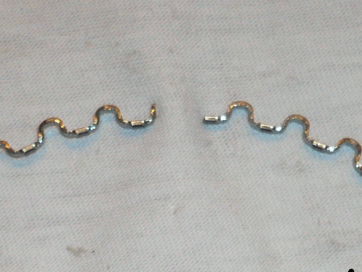

hier auch das Bild vom Ölabstreifer (mittlerer Ring)
Bernd
Nachtrag:
