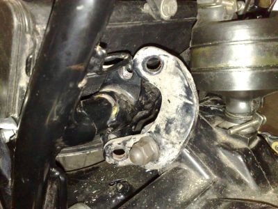

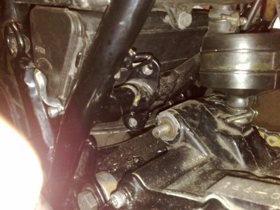

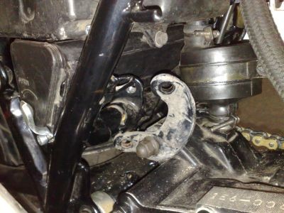

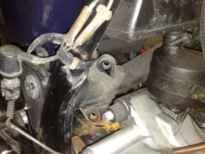

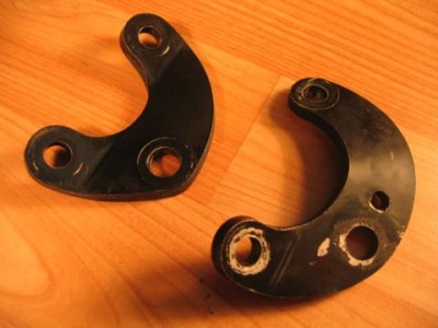

soooooooooooo, ich habs getan und um es vorweg zu nehmen, es passt nicht :cry: :cry: :cry: ......aber seht selbst

So Struppi, dann würde ich sagen das du dich mal mit deinem Freund Dida unterhältst, weil der hat sich nämlich angeboten so einen Halter nachzubauen und zeitgleich würde ich auch versuchen einen nachzubauen ! Dafür bräuchte ich aber leihweise von irgend jemand mal einen Original 76er Motorhalter, er bekommt ihn auch unversehrt zurück ich muß nur die Maße davon abnehmen ! Wenn jemand mir dafür einen zur Verfügung stellen könnte wäre nett ! Bitte PN oder Email an mich ! Gruß Hardy

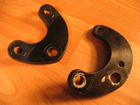

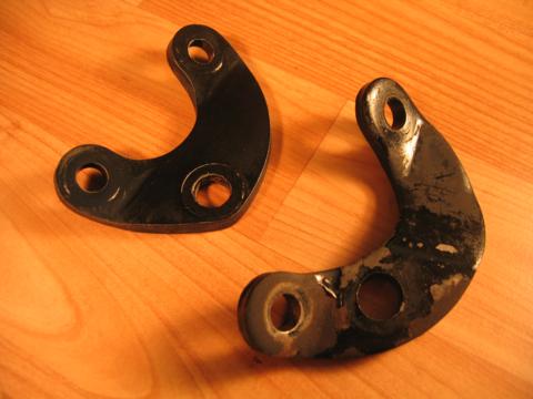

Das passt aber auch ganz und gar nicht, wie wir ja schon wissen.
Ich habe das nochmal vergleichend nebeneinander gelegt!
Der '76-Halter jeweils links im Bild. Im oberen mit einem SR-Halter, im unteren mit einem Halter der Baujahre ab '77.
Und wo das jetzt schonmal ausgebaut ist, kann ichs auch zum Nachbauen verschicken. Hardy sende mir doch bitte mal Deine Adresse!

zum Glück sieht der '76er-Halter recht einfach nachzubauen aus. Die anderen sind etwas aufwändiger, bzw, komplizierter geformt.
Um eine schöne 1:1 Zeichnung von dem '76er-Halter zu machen, muss man ihn natürlich erstmal plattkloppen und nachmalen. :D

Hallo Matthias , nichts mit plattkloppen etc. ! Der Frank macht nur Spaß , da macht man entweder eine Pappform oder man nimmt Klebeband welches man auf den Halter klebt und nachzeichnet oder Cuttermesser bündig am Halter entlang schneidet und zieht dann das Klebeband wieder ab und klebt es dann auf die zu bearbeitende 5-6mm Dicke Aluplatte ! Später passt man das ausgeschnittene Teil dann an die Originalform an ! Das Originalteil bleibt dabei unverändert ! Ich habe aber noch eine Idee aber dazu gleich mehr, ich muß mal eben ein Foto machen !Gruß Hardy

Hallo Matthias, da der Lochabstand anhand deiner Fotos ja zu groß ist braucht man über ein zurechtbiegen ja nicht nachdenken! Aber was ich mir überlegt habe ist das man den Vorderen Motorhalter vielleicht für hinten passend machen könnte in dem man in der Mitte einen kleinen Halbkreis rausschneidet! Von der Winkelung her und vom Lochabstand her könnt er passen oder? Matthias kannst du mal bitte den Vorderen Halter über den Hinteren 76er legen? Nur um zu sehen ob der Lochabstand passen könnte , weil den Halbkreis dann in der Mitte raus sägen und ein bisschen biegen ist dann das kleinere übel ! Gruß Hardy BildBild
Klar! Mache ich morgen.
Gute Idee :!:
Wenn das irgendwie passt kann ich so einen vorderen Halter mit in den Brief tun, da habe ich genug von.
Ich mach mal Fotos.
