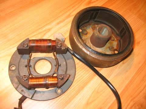

So sieht 'ne leicht angerottete 12V LiMa aus!
Die Maße gebe ich morgen durch (auch die fürs 6V Polrad), ich habe die Teile grade nicht zur Hand!

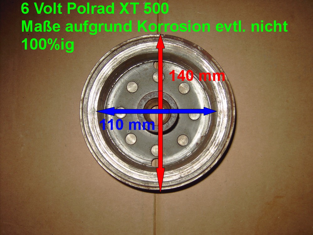

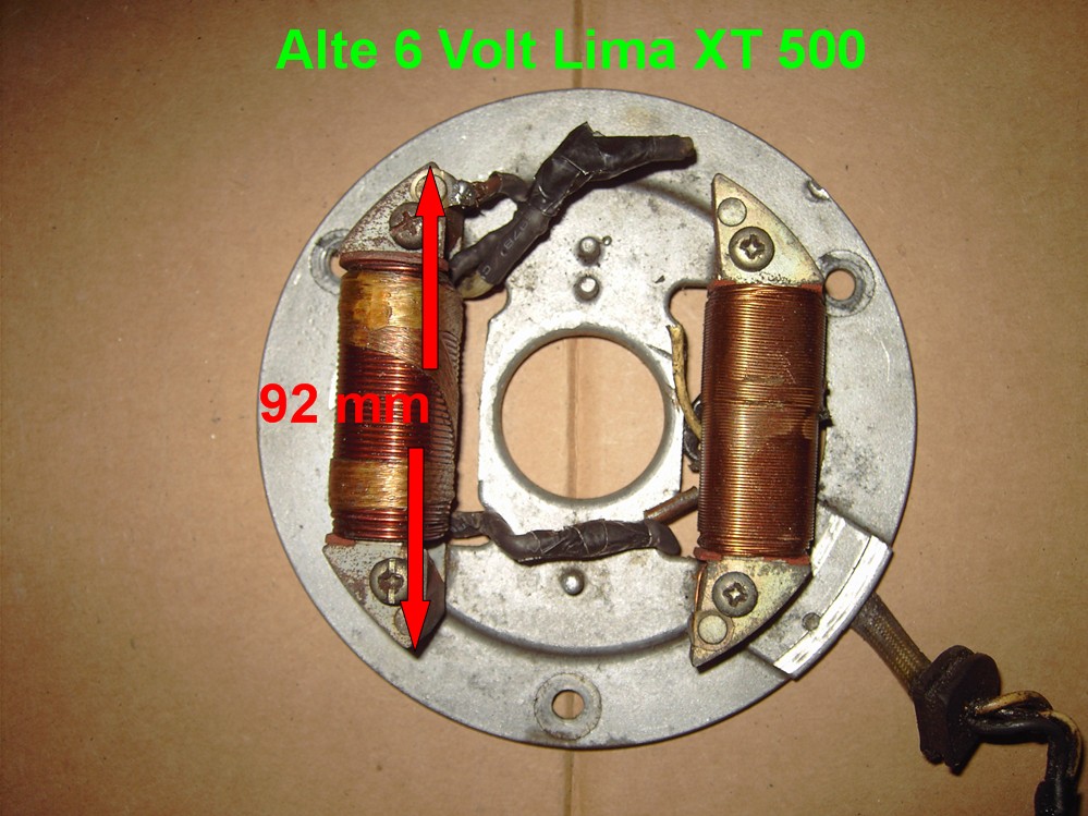

ich hatte gerade eine 6 Volt Lima + Polrad rumliegen. Dachte mir ich messe mal. Kann natürlich aufgrund der Korrosion kleine Abweichungen zum Originalmaß haben:
Siehe Bild:
Vielleicht hat ja jemand gerade noch eine 12 Volt Lima + Polrad rumliegen zum Vergleich + Maße
P.S.: dieses Thema wird jetzt ein für alle Male geklärt, wer hier den größeren Durchmesser hat , ok?

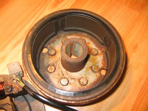

wir legen hier grad beide nebeneinander 6 V und 12 V.
Bei mir sind die Magnete durch zuviel Wasserschlucken hervorgetreten, da hinter den Magneten eine Korrosion stattgefunden hat und somit an der Spule kratzen.
Messen gerade!
Linus
Beiträge: 23
Registriert: Mi Jun 18, 2008 8:41
Wohnort: Haan
Beitragvon Linus » Do Jun 19, 2008 20:30
So "les voilà! Hier sind `se beide nebeneinander. Links das 12 V = 117 mm und rechts das 6 V = 110 mm Innendurchmesser.
