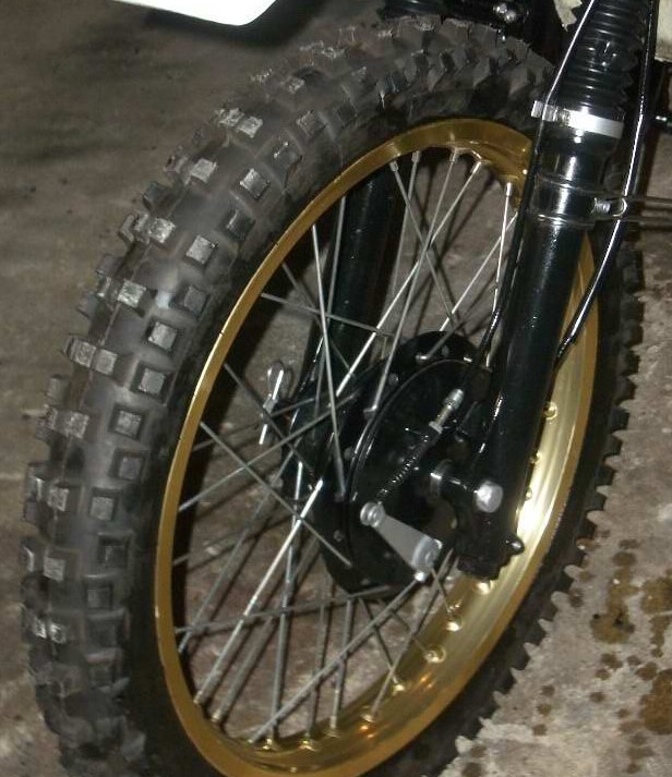

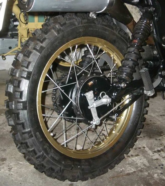

Also grundsätzlich: Stollich sollen die Pellen sein!
Deshalb habe ich die Metzger-Pellen, die aufgezogen waren, als ich die XT kaufte, schnell entsorgt.
Conti TKC80 kamen danach. Finde ich optisch ansprechend, und auf kurvigen Bergstrassen kann man damit an Wochenenden jede Menge Schopper- und Gummikuh-Fahrer zu Tode erschrecken.

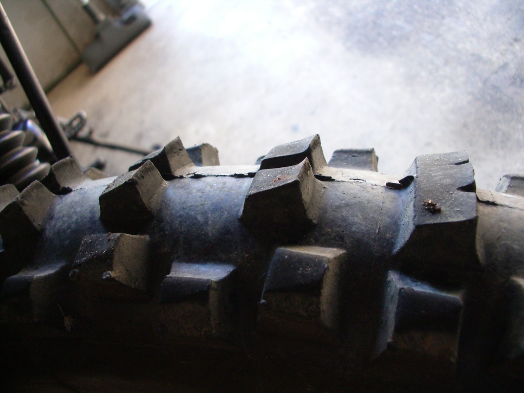

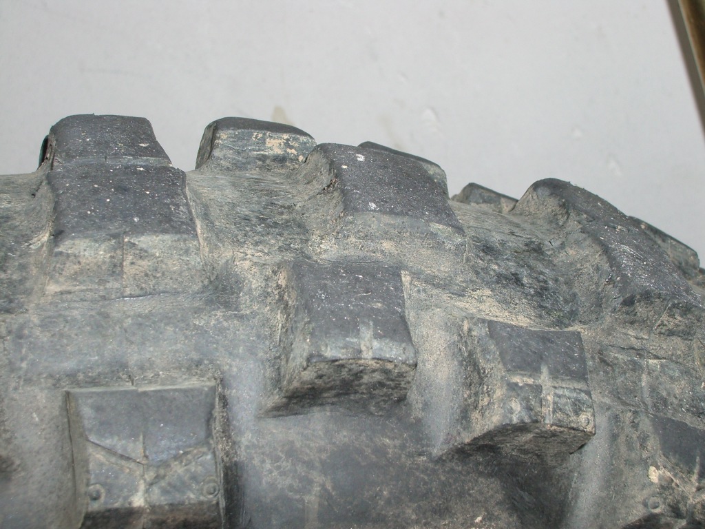

Aktuell drauf sind jetzt: Romvelo. Kommen wohl aus Rumänien. Kannte ich auch bislang nicht. Aber da sie kolo waren... Der TÜV-Prüfer entdeckte sogar ein "E im Kreis"-Zeichen. Die Formtrennung der Form für den Hinterradreifen harmoniert nicht so ganz. Aus dem Vorderradreifen schaute ein Gewebefaden raus (ich habe nicht dran gezogen, sondern ihn abgeschnitten). Neu waren sie etwas, nun ja, "kibbelich". Nach 1000km hat sich das erledigt. Der Vortrieb in Wald und Wiese ist aber zum Niederknien! Grandios! Leider ist auch der Verschleiss beachtlich. Der vordere Pneu hat nach 1000km traumhafte Sägezähne bekommen. Profiltiefe an der Stollenvorderkante = 2,5 x Profiltiefe an der Stollenhinterkante.
(Doch mal wieder TKCs bestellen)

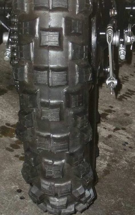

Linke und rechte Hälfte passen nicht soooo gut zueinander.
viel Negativprofilanteil!

das sind aber schon eher geländeorientierte Reifen. Bremst deine Bremse vorn mit dem geknickten Zug gut? Du hast 'ne alte Ankerplatte in einer neuen Gabel drin... :wink:

Ja nun, geländeorientiert sind sie schon, ich strebe ja auch die artgerechte Haltung meiner Krafträder an. Mittlerweile sind die Reifen, bedingt durch Verschleiss, gut "strassenfahrbar".
Die Bremse bremst super (ist ja eher ein enger Bogen als ein Knick), extrem leichtgängig, sehr gute Bremswirkung: Der vordere Reifen hat schon ganz üble Sägezähne. Muss mal n Bild machen. Aber hast ja recht: Könnte man eleganter verlegen.
Alte Bremsankerplatte: Die war da immer schon drin (1U6 von 86).

das mag ja sein, ist aber trotzdem die Falsche zu der Gabel. Mit der richtigen Ankerplatte lässt sich auch der Bremszug knick-(bogen) frei verlegen. Vielleicht tauscht ja jemand mit dir, die alten Ankerplatten sind i. d. R. gesuchter weil seltener.

Hallo GB, was Frank meint ist: Das du es mit dieser Bremsankerplatte nicht anders hinbekommst weil du die Alte Platte drin hast ! Weil bei den alten Gabeln war die Bremsmomentabstützung gerade zur Gabel und bei den neuen Gabeln war die Bremsmomentabstützung an den Gabel schräg angesetzt ! Dadurch war die Nut für die Bremsmoment Abstützungen dementsprechen in den Bremsankerplatten auch versetzt ! Gruß Hardy (Ich tausche mit dir :D )Bild Bild

wenn du umbauen willst, besorg dir auch den passenden Bremsbowdenzug dazu. Die Verschraubung unten hat bis 79 -> M6 und ab 80 -> M8-Gewinde.

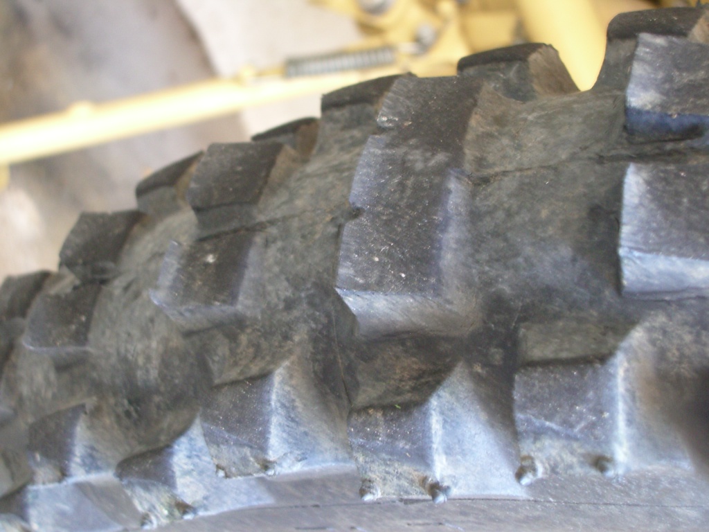

Kann die Romvelos doch nicht empfehlen. War gerade im Schuppen. Ich schwöre! Ich bin keine 1000km gefahren!
(Hatte da jemand Fragen zur Wirkung meiner Vorderradbremse?)
Hinten ist ja noch Profil drauf! Hat die Karre etwa ein krasses Missverhältnis zwischen Bremswirkung vorn und Motorleistung am Hinterrad? Etwa unbekanntes Bremstuning durch Bowdenzuknicken?

Hallo GB, wenn du wie Frank dir ja schon geraten hat am Bremsbowdenzug besorgen bist, dann besorg dir auch gleich die passende Distanzbuchse! Die hat sich ab 80 auch geändert ! Die passende Achse wirst du ja haben, weil die Alte hättest du da wohl kaum rein bekommen ! :mrgreen: Gruß Hardy
