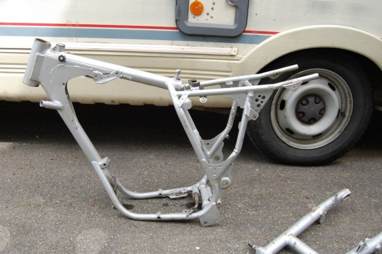

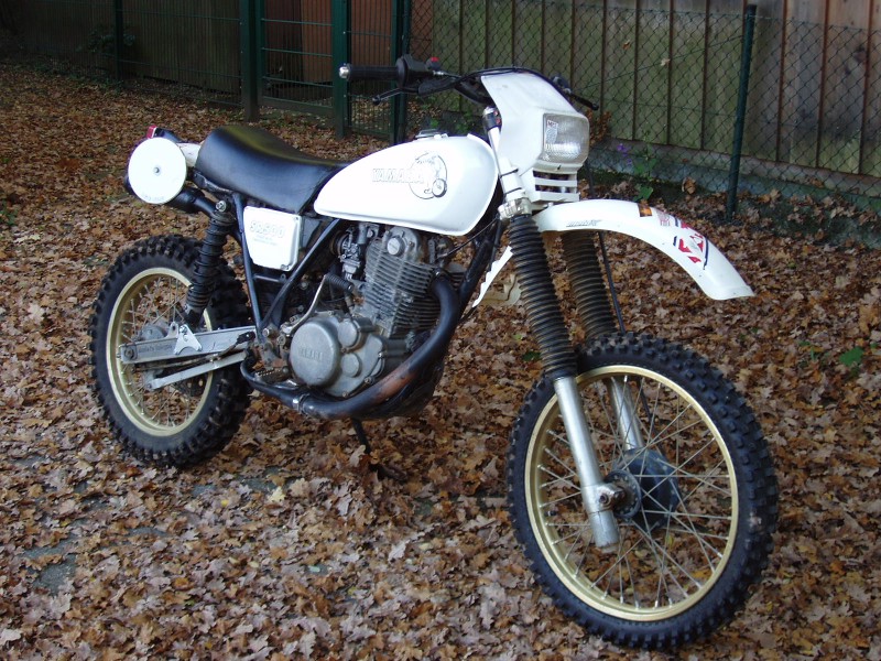

Ich habe eine SR 500 die auf Cross umgebaut ist gekauft mit Wiseco Kolben und YZ Fahrerk. Diese soll als Basis dienen für meine Cheney Yamaha Rahmen den ich ausgegraben habe es ist ein Rahmen von Bj 74 Nur bin ich etwas enttäuscht von der Leistung des 500 Motörchen vieleicht liegt es auch daran das ich eine 490 Maico bei Rennen einsetze

welcher endtopf, welcher vergaser, motor original?

...wieviel ausgeliterte Verdichtung
welche Nockenwelle....
Für Crosseinsatz wirst Du vielleicht 45PS am Hinterrad rauskriegen, mit viel Geduld auch ein paar Pferdchen mehr. Um die Leistung einer 490er Maico zu erreichen, brauchst Du wohl einen Kompressor oder Lachgas.

Also SR Vergaser
Nockenwelle orginal
Verdichtung weiss ich nicht,
Auspuff ist so was gebastetles SR Krümmer geht dann irgendwie inter die Rasten und dann hoch und da ist dann ein YZ Enschalldämpfe dran.
Aber nach dem dicken Krümmer kommt eine verjüngung die nimmt mit sicherheit Leistung weg.

ich bin kein typen-spezialist, aber der lufikasten und der tank sehen schwer nach sr aus. ebenso das was vom rahmen zu sehen ist. die gabel ist wohl von der yz. die schwinge:? vielleicht monocross mit angeschraubten aufnahmen. stoßdämpfer: standard xt. alles in allem würde ich sagen, daß es bestimmt keine cheney ist, aber ich lass mich von den cracks hier gerne belehren. voran! :ja:
aber wenn sie gut läuft und spass macht, dann los. nur ist sie welten von einer 490er entfernt.

Das ist auch keine Cheney sondern eine SR 500
Die dient als Basis für meine Cheney XT von Bj 1974
Es war mal eine Cheney BSA mit B50 Motor den kann man aber nicht bezahlen und ich will mich nicht umgewöhnen wegen Rechtsschaltung.
Deshalb habe ich die SR gekauft und daraus wird dann mal eine Cheney Yamaha werden

ah, jetzt ja. na das kann was feines werden. lass uns teilhaben am fortgang des aufbaus...
