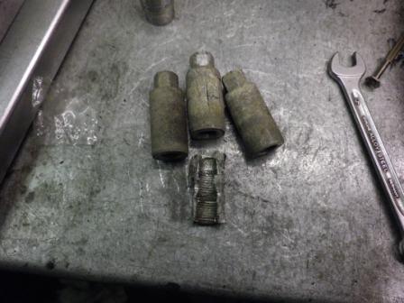

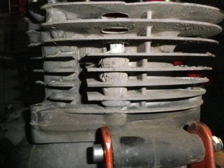

Kaschumpf
Beiträge: 192
Registriert: Fr Apr 06, 2007 12:37
Re: Zylinder Hülsenmutter
Beitragvon Kaschumpf » Mo Apr 01, 2013 16:14
Die Originalen sind immer noch die Besten, die die jetzt eingebaut sind hab ich Kunstoffbeschichten lassen und an der Kontaktfläche blankgedreht, das auf den Pic's passiert mir nicht nocheinmal.
Gerhard
