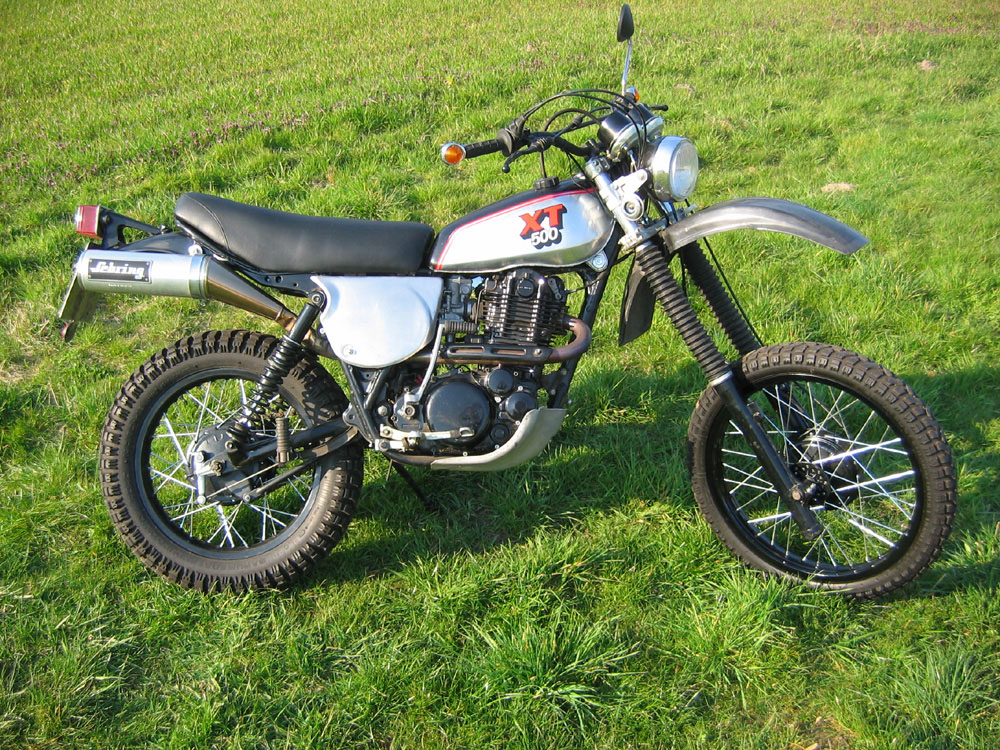

Hi Hobbes,
nochmal zu Bild 1:
- welche Gabel ist da drin ?
- sind die Seitendeckel aus Alu oder Kunststoff ?
- Schutzblech hinten: ist das auch aus Kunststoff ?
(ich hab hier noch so ein Teil mit nem kleinen Rücklicht. Hab irgendwo
gelesen, die hat XTom mal angeboten...
- irgendwie finde ich keine roten Faltenbälge, hat da jemand einen Einkaufstip ?
Und die Heck-/Werkzeugtasche finde ich auch ganz ansehnlich...
THX & Gruss von der Wasserkante / Hamburg :D
Michael
hobbes
Beiträge: 432
Re: zu Bild 1
Beitragvon hobbes » Sa Jun 23, 2007 15:07
Hi Hobbes,
nochmal zu Bild 1:
TT600 '83
Kunststoff - 2mm PS, Kartonschablone, aufzeichnen, schneiden, biegen - fertig in 30 min
ja Kunststoff, ist von UFO, gibt es noch in rot und weiß bei SWT-SPORTS
z.b. da: gericke Nr.22003215 Faltenbälge, Länge ca. 36 cm, rot
...ist eine alte Tuareg Tasche von gericke - war auf irgendeinem Moped mal drauf und ist dann in der Fundus gewandert

Die schwarzen Felgen machen immer ein gutes Gesicht.
Ich habe es genauso gemacht.
Naben und (echt total verhunzte goldene) Felgen schwarz Pulverbeschichtet
und dann mit gebrauchten, verzinkten Speichen eingespeicht.
Weiter so!
