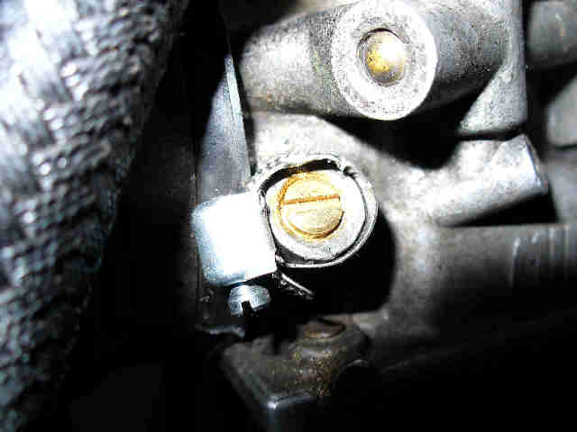

Was passiert, wenn man eine Werkstatt einen Ölwechsel machen lässt, weiß ich ja inzwischen :wall: :wall: :wall:
Was passiert, wenn man den noch im ASU-Modus befindlichen Vergaser einstellen lässt, wollt ich euch nicht vorenthalten :depp:

Autsch! :eek:
Hat da einer die Leerlaufluftschraube zu weit reingedreht?

Der eine, der garantiert die Schraube zu weit reingedreht hat - vorher war noch alles heil!!! - war ein Yamaha-Mechaniker. Den Zustand der Spitze habe ich noch nicht untersucht, ich besorge lieber gleich eine neue Schraube.
