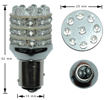

hi, habe gerade eine "2 faden" LED birne mit 36 LEDs (!) eingebaut.
ist subjektiv genauso hell wie die normale 21/5W und das kennzeichen wird auch beleutet. die ist einen hauch länger als eine normale glühbirne,
daher paßt sie nicht in das kleine französische bzw. TT rücklicht!

gibts ein Bild oder wo ist dieses Teil her , was kostet es ???
sollte ja in das orginale runde Rücklicht passen Bild
bitte um weitere Info .........

also: in der bucht oder bei dem händler des geringsten misstrauens nach "36er LED Rücklicht / Bremslicht BAY15D WEISS" suchen (nicht ROT, sind dunkler)
für das kleine französische bzw. TT500 rücklicht paßt die nicht.
vielleicht könnte eine 24er oder 25er LED birne gehen, sind kürzer...
ich habe meins von diesem verkäufer: http://search.ebay.de/_W0QQsassZshimanofans007QQhtZ-1
samstags bestellt, montags schon da. (hermes, versichert)
verkaufs text:
36 in 1 LED Rücklicht / Bremslicht * WEISS * NEU++Superoptik
Fassung BAY15D
LED als Ersatz für Bremslicht und Rücklicht 12V
1 Stück 36 in 1 LED Lampe ,Universell für Autos mit BAY15D
Sockel (2 Faden Birnen)Rückleuchten/Bremslicht.
Nicht geeignet für Fahrzeuge mit Light Check Control, da dies ggf. Fehler anzeigt.
als Ersatz für Leuchtmittel 21/5 Watt
Standard Leuchtmittel haben 21(5) Watt die LED unter 4(1) Watt
36 sehr helle LEDs ( 4 X 9LEDs) Die universell ausgerichtet, dass der Reflektor des Scheinwerfers optimal ausgeleuchtet wird.
Farbe: WEISS
nahezu unbergrenzte Lebensdauer
geringerer Stromverbrauch
Edit 8 Sept 2008: Die LED hat bei mir nicht lange gehalten, die Verlötungen der einzelnen LEDs haben die Vibrationen nicht ausgehalten!

das war fix .................. Bild
und ich hab fix gemessen ,also sollte in orginal Rücklicht passen .....
und gleich bestellt................ :)
