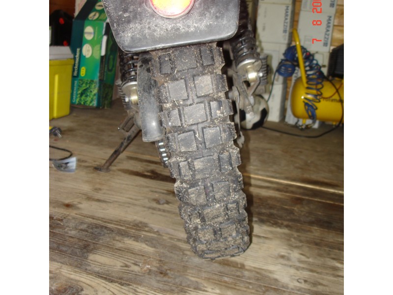

Hatt vll jemand noch ein Bild von dem TKC80 auf ner XT, hab ich noch kein ordentliches Bild gefunden.
Danke schonmal, Grüße, Tobi
Hi EVO,
ich hoffe Du kannst damit was anfangen. Der Reifen hat jetzt ca. 15000km drauf und sieht noch top aus.
Harald

Ja klar, vielen Dank!
Gefällt mir eigentlich recht gut, doch auch ne akzeptable Endurooptik :)

Nochmal wegen diesem Bild:
Ist das überhaupt der Pirelli, oder was ganz anderes? Bin mir grad garnicht so sicher wenn ich die Profile vergleiche... :roll:
EDIT: Schaut wohl eher aus wie der Bridgestone, wenn ich mich nicht täusche.
Ich würde sagen, das ist nochmal der TW 302, nur schon etwas abgefahren.

Nö, iss kein MT 21, sondern eher nen Bridgestone TW 26 oder sowas...
nu komm fidi..klär die jungs mal auf...TW ist aber schon mal richtig, aber welcher?
Schaut euch doch nur mal die Profilstruktur der Reifen von Bild 2 und Bild 3 im Ausgangsposting an: sie ist identisch. Und da ich den Bridgestone auf meiner TT 600 habe, weiß ich wie der aussieht :)
