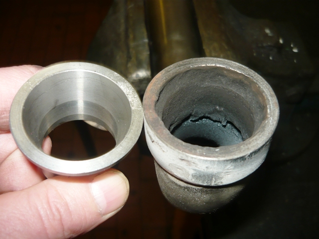

- Kolli
- Beiträge: 199
- Wohnort: Künzell
Re: Drehmomentdüse
Hitzige Diskussion....
hier mal zum Vergleich ein Blick in den SR Original Krümmer und die Drehmoment Düse.
Die Weiterführung des inneren Rohres ist leider weg gebrannt.
Aber ich denke man kann dennoch sagen der SR Krümmer hat die Düse serienmäßig,
bzw. die Verjüngung führt zum gleichen Effekt.
Markus
Markus

- Beiträge: 4088
Re: Drehmomentdüse
genau so ein SR-Krümmer mit demoliertem Innenkrümmer hat mit einem E4 BSM-Short classic zusammen einen Unterschied von 30km/h in der Höchstgeschwindigkeit verursacht. Damit ist auch klar , dass die Dremodüse in so einem Umfeld auch nur eine Spassbremse darstellt.
Richtig ist, dass ein Ofenrohr nur mit einem Megafon oder einem riesigen Puff mit entsprechenden inneren Querschnitten harmoniert.
Je kleiner das Volumen und der Durchlass des Puffs umso kleiner muss der Krümmerdurchlass sein.
