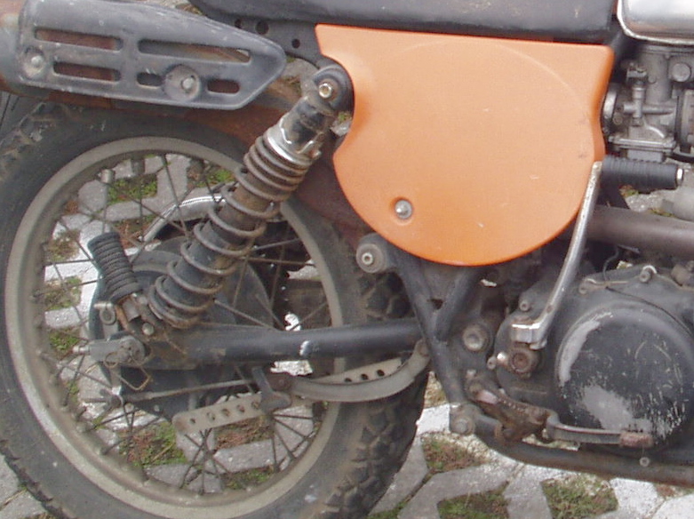

wieso TT?
Die untere Auspuffaufnahme (links unter dem Verschluß des Seitendeckels) ist TT-typisch, bei der XT sitzt sie weiter unten.
Der Auspuff (ohne 3 -eckige Expansionskammer) ist TT (na gut, könnte sich auch jemand so hergerichtet haben)
An der Schwinge müßte die Fußrastenaufnahme etwas nach unten/seitlich hervortreten und hier sichtbar sein.
Die gelochte Bremsankerstrebe aus Alu hatte nur die TT (na gut, könnte sich jemand nachgebaut haben) ---übrigens: die Modelle mit Alu-Schwinge hatten keine Bremsankerstrebe mehr, weil die Bremsankerplatte sich direkt an der Schwinge abstützte
Die Öffnung im Rahmen für den Sitzbankhalteriemen ist auch bei dem TT -Rahmen vorhanden, allerdings ohne Gewinde.
Die Sitzbank in dieser schlanken Form ist TT 500 bis Bauj. 78.
Gezahnte Fußrasten + Bremshebel kann natürlich auch von einem Exportmodell stammen, aber woher die orangen Seitendeckel? Die waren schon immer schwer zu kriegen...
Die Delle im Tank? Da ist wohl der Lenkanschlag weg, dadurch haut die Gabel bei vollem Lenkanschlag in den Tank. Der ist übrigens Original von der TT 500 D.
Vorderrad ist nicht TT 500, denn das hat nur eine 130 mm Trommel(Bremsnabe) Dies Vorderrad dürfte XT sein (große Bremse)
Und die 1E6 ? Was man alles aus 1T1 machen kann - mit nur 2 Schlagzahlen. Es ist kein 1E6 Rahmen !!! Genau hinsehen- und ab und zu auch mal an die Unvollkommenheit im Menschen glauben...
...es gab mal eine 78er TT 500 E in gelb ... ein Jammer...

Eigentlich bin ich ja nicht die große Detail-Kennerin, aber langsam packt mich doch die Neugier.
Zunächst einmal hier ein leicht bearbeitetes Detail-Bild, auf dem der Schwingenbereich besser zu sehen ist:
Die Beifahrerrasten sind an die Stoßdämpfer-Aufnahmen gefriemelt. Und diese starren, gezackten Fußrasten gab es bis 1978 glaube ich, danach das einklappbare Modell. Aus der Erinnerung: Der Auspuff war zwar rottig, die Nummer nicht erkennbar, aber es war keine Schweißnaht zu sehen, die auf einen modifizierten XT-Topf hätte schließen lassen. Und diese kleine magische Öse am Rahmenheck war auch da.
Von 1T1 zu 1E6 ist es tatsächlich kein langer Weg - ich schließe mich Gast an. Wobei mir das alles wenig verständlich ist, da doch auch die TTs Straßenzulassung bekommen konnten - ohne strafrechtliche Risiken.

tja, einen hätt ich noch, ich weiß jetzt nicht, ob das schon erwähnt wurde: 1U6 Motor war eingebaut. finde ich aber nach wie vor nicht so schlimm... Das Beste wäre es, wenn der gute Mann, der das Teil gekauft hat, hier im forum wäre oder auftauchen würde, dann könnten wir ihn mit Fragen zuballern!!!!!
Ist ja wirklich interessant, wie so ein Haufen Edelschrott die Gemüter bewegt (mich übrigens eingeschlossen)!!!! Ich hätte das Ding wohl gekauft (ich bin allerdings auch so bescheuert und kaufe 2 76er Wracks für viiiiiiiiel Geld um dann davon eine zu stricken)
