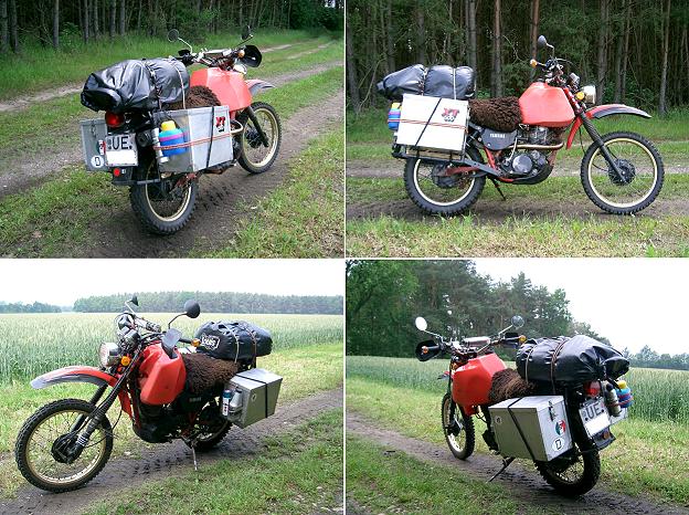

Ein Bekannter von mir möchte im Herbst auch nach Marokko, von Genua aus mitm Schiff, hat eine 600er Tenere die wir grade dafür herrichten. Interesse an Kontakt? Und: hat wer günstige Alukoffer übrig ?
hallo, sicher hätte ich interesse an kontakt, könnten uns vielleicht
gegnseitig behilflich sein beim reisen,
vielleicht auch bei der anreise....!!!
bez. alukoffer: bau mir gerade welche nach deinem vorbild, mal schauen ob es hält was du versprichst

Ich bin auch ein Fan von Alukoffern. Man kann sie zum sitzen nehmen, zum XT aufbocken bei Reparaturen, etc.
Wenn es Deine ersten Koffer werden, bitte ich folgendes zu beachten:
rechts braucht man Platz zum kicken, Du lachst, aber ich kenne einen, der mußte in Jordanien und Syrien immer die Koffer zum Kicken abnehmen.
Dann baue das Ganze so, dass die Koffer schnell abnehmbar sind. Sonst ist man zu faul sie zum Sitzen abzunehmen.
Tank sollte Acerbis 20 oder 30 Liter sein. Große Alutanks sind irgendwie zu schade. 30 Liter sind in Marokko übertrieben, aber man kann in jedem Land vom Feiertag überrascht werden und bekommt dann keinen Sprit.

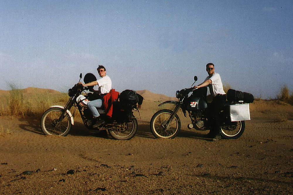

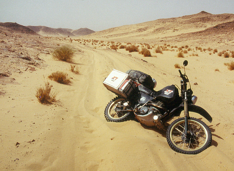

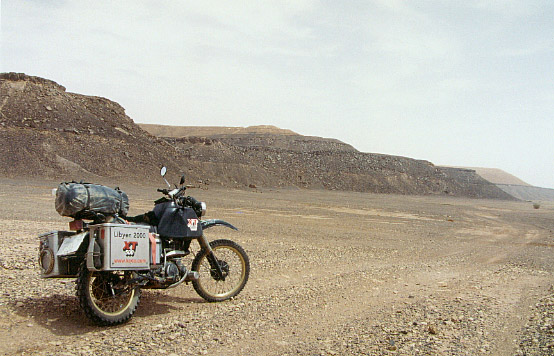

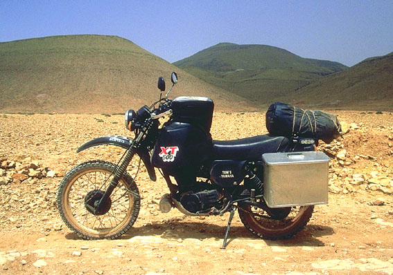

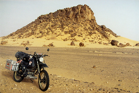

Ich habe noch Fotos aus Marokko gefunden.
Vorne im Übrigen WIRTH Gabelfedern und hinten 390er Bilstein HART.
Bei 60-80 kg Gepäck sind die gut, aber ohne Gepäck geht es auf die Bandscheiben.
