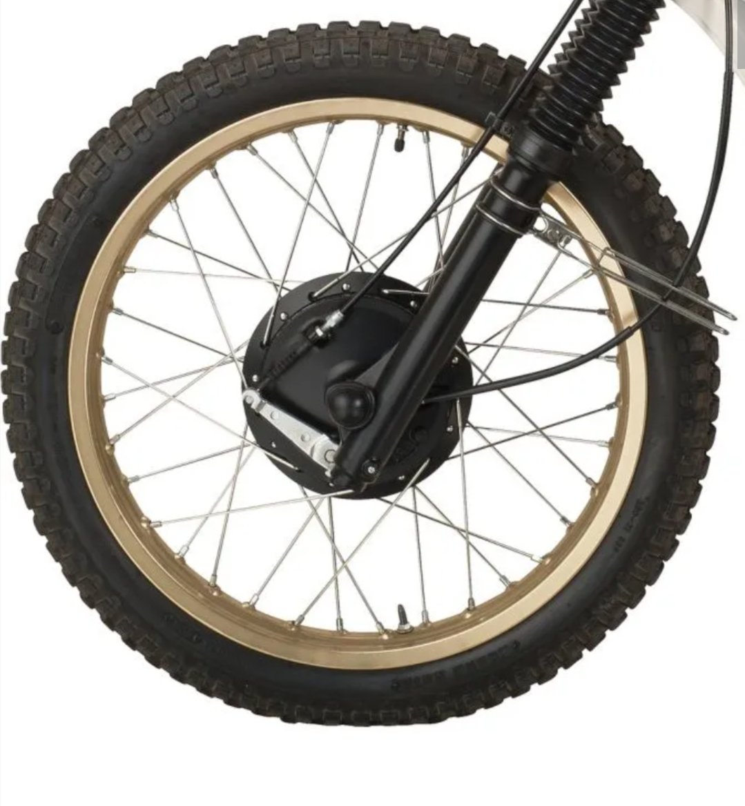

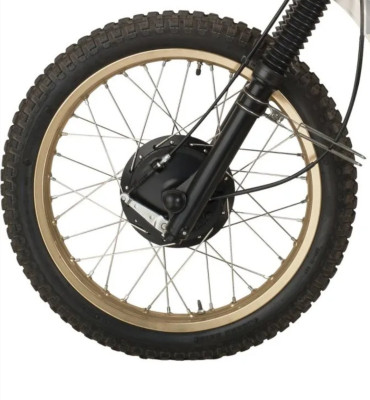

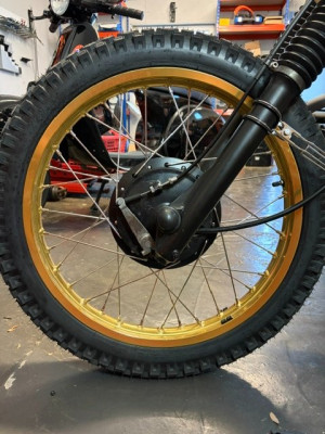

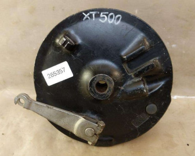

...so sieht das ja normalerweise aus, eine gewisse Überdeckung gibt es da schon, ... nur anstehen sollte da nichts...:
Mach doch mal zum Vergleich so ein Foto, so wie Frank schon geschrieben hat...

Es gibt zwei Ankerplatten in dieser Größe. Dt waren alle kleiner?
Und dann, was ist wenn das alles eine dt Nabe ist?
Auf deinem Foto erkenne ich aber schon auch schwach 2n6, das wäre ja die Platte ab 80.
Dann wären wir nun bei der Gabel.
Zeig da mal Foto s. Oben die Kappe zb. Oder auch unten.

Re: Zuordnung Bremsankerplatte
Die Nummer in der Platte lautet 2N601
Ich hab sie halt jetzt nicht mehr eingebaut weil sie ja nicht passt. Deswegen kann ich auch kein Bild mehr machen.

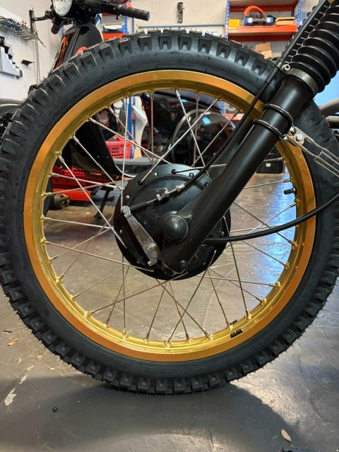

Hallo Georg, schon klar das man aus der Entfernung wenig sagen kann, aber ich bau doch jetzt nicht wieder eine Platte ein die nicht passt um ein Bild zu machen. Im übrigen habe ich am Anfang ein Bild eingefügt wo man genau sieht wo der Hebel klemmt.Ohne weitere Fotos dann halt keine weiteren Tipps..

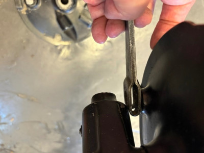

Ich hab jetzt nochmal ein Bild gemacht vom jetzigen Ist Zustand. Ist aber die alte ( falsche ) Platte,aber so kann ich wenigstens fahren bis ich die richtige Platte habe.

Aber. wirklich, hab jetzt noch einige Zeit gegoogelt, eigentlich sollte es 2 verschieden geben, die alte Variante mit dem flachen Bund auf der Platte und die neue mit dem hohen Bund, ca. 11-12 mm höher als die andere. Bei mir ist jetzt die alte drin mit einer 11 mm Buchse.
Aber im Netz die bilder zeigen mir keine großen Unterschiede zur Position des Hebels. Steh echt auf dem Schlauch. Die Gabel ist unberührt,auch laut Vergleichsbilder ist die Aufnahme für das U in der Platte bei allen gleich,leicht schräg.
Eigentlich kann es nur so sein das die Platte nicht von der XT 500 ist ,aber auf alle Fälle ist sie von Yamaha. Was mir helfen würde, wenn einer eine neue Variante der Platte rumliegen hat, mal messen könnte, wenn man sich die Mittellinie der U Aufnahme nach unten denkt, welcher Abstand hat diese Mittellinie zu der Bohrung des Bremsnocken. Hört sich komliziert an, ist es auch
Auf alle Fälle werde ich wenn die Lösung da ist Bescheid geben, denn von so was lebt ein Forum.

So weit, wie der unterere Einsteller rausgedreht ist, könntest Du den Hebel sicher um min einen Zahn versetzen. Würde es dann vielleicht passen?
Obwohl die Klemmung dann nur noch weiter hoch in Richtung Tauchrohr käme. Merkwürdig...
Das würde gar nichts bringen, der klemmt komplett selbst mit einer 2 mm U scheibe zwischen Platte und Holm

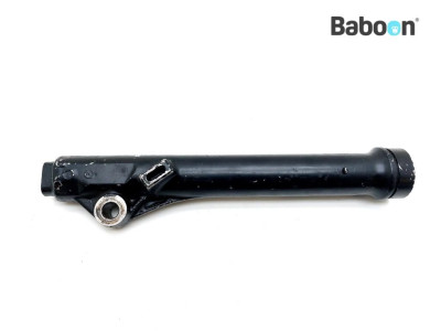

- Beiträge: 7220

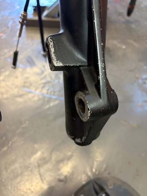

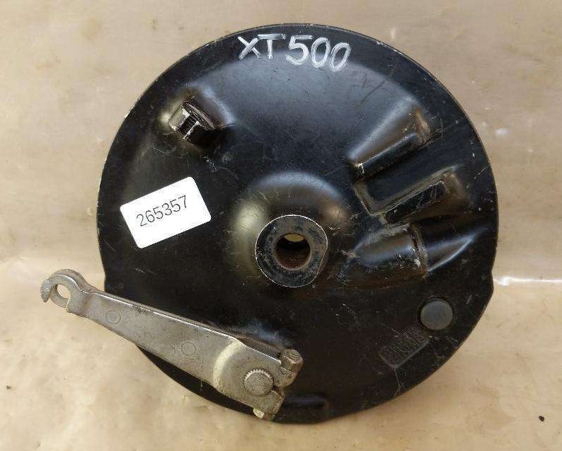

das ist eine alte Bremsankerplatte in einer neuen Gabel, sieht man auch am ungünstigen Winkel des Bremsbowdenzugs.
Der Anguss an den alten Tauchrohren steht senkrecht (in Flucht mit dem Tauchrohr), bei den neuen Gabeln mit vorverlegter Achse steht der Anguss etwas schräg. Alte Bremsankerplatte vorn: 1E6-25121-00-98 (Bowdenzugaufnahme und Nut stehen annähernd rechtwinklig zueinander) Neue Bremsankerplatte vorn: 2N6-25016-10-98 das was dir an Klemmbreite auf der Achse fehlt, hat die alte Gabel angegossen, darum ist die zugehörige Bremsankerplatte flacher.
Hallo, weiß jemand was das für eine Bremsankerplatte ist ? Bzw ob die an die 85 er XT passt ? Macht sie nämlich bei mir nicht. Bremshebel unten klemmt am Tauchrohr beim Rad anziehen.
Gruß Wolfgang
Das ist genau die richtige Bremsankerplatte ab Bj.80...es gab da von der Form her keine späteren Unterschiede...ich habe da aber eine Vermutung
Grüsse Ralle
- Beiträge: 2437

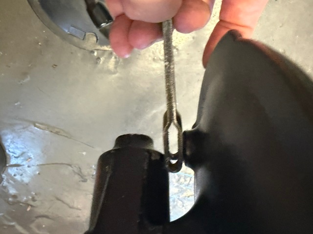

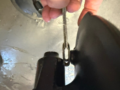

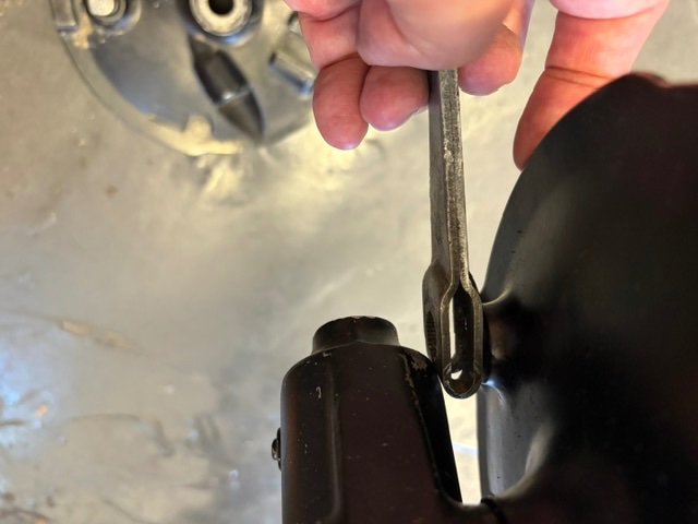

Die UScheibe bitte wegdenken ,war nur um zu kucken wieviel Platz ich brauchen würde, selbst damit klemmt der Hebel.
Leider nicht,der Hebel liegt direkt an der Platte an.

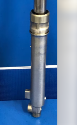

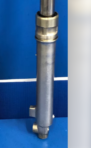

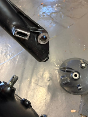

Ich glaub dank Franks Bilder hab ich den Fehler gefunden, das Tauchrohr auf seinem Bild ist abgeflacht auf der innenseite, bei Ebay gekuckt, sind gebrauchte auch, meins ist aber komplett rund, mach gleich ein paar Bilder. Das könnten die entscheidenden mm sein.
Gruß Wolfgang
Gruß Wolfgang
