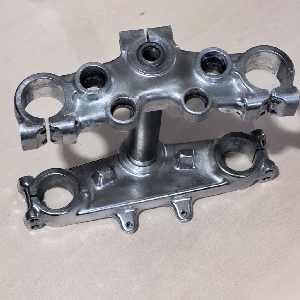

Hat jemand Erfahrung mit der Aufspindelei auf 38mm?
Muss da der Dorn aus der unteren Brücke raus?
Gibt es einen Trick?
Ich hätte schon jemanden an der Hand der das wohl technisch könnte aber keine Erfahrung in der Umsetzung hat.
- Beiträge: 2654
Re: Malossi Schwinge / Gabel Ersatz
...mir hat das damals der Marco (Yahmama) gemacht.
Wichtig ist halt das Aufspannen und Ausrichten der Bohrungen für die Holme. Der Dorn musste nicht raus.

Morgen kommt schon die Gabel - hilfe...
Mein anvisierter Aufspindler hat nicht so die rechte Idee wie er das Einspannen soll und will es lieber nicht machen.
Weiß evtl. jemand eine Adresse im Nürnberger Raum zum Anfragen?
Empfehlungen sind besser als rumtelefonieren...
Eine normale Dreherei weiß vielleicht nicht genau was sie da vor sich hat.
Woddel
Woddel

Ich habe wohl jemanden der mir das macht.
Hat ’nen Dreherbetrieb und fährt Huskvarna.
Nächste Woche werde ich vorstellig…

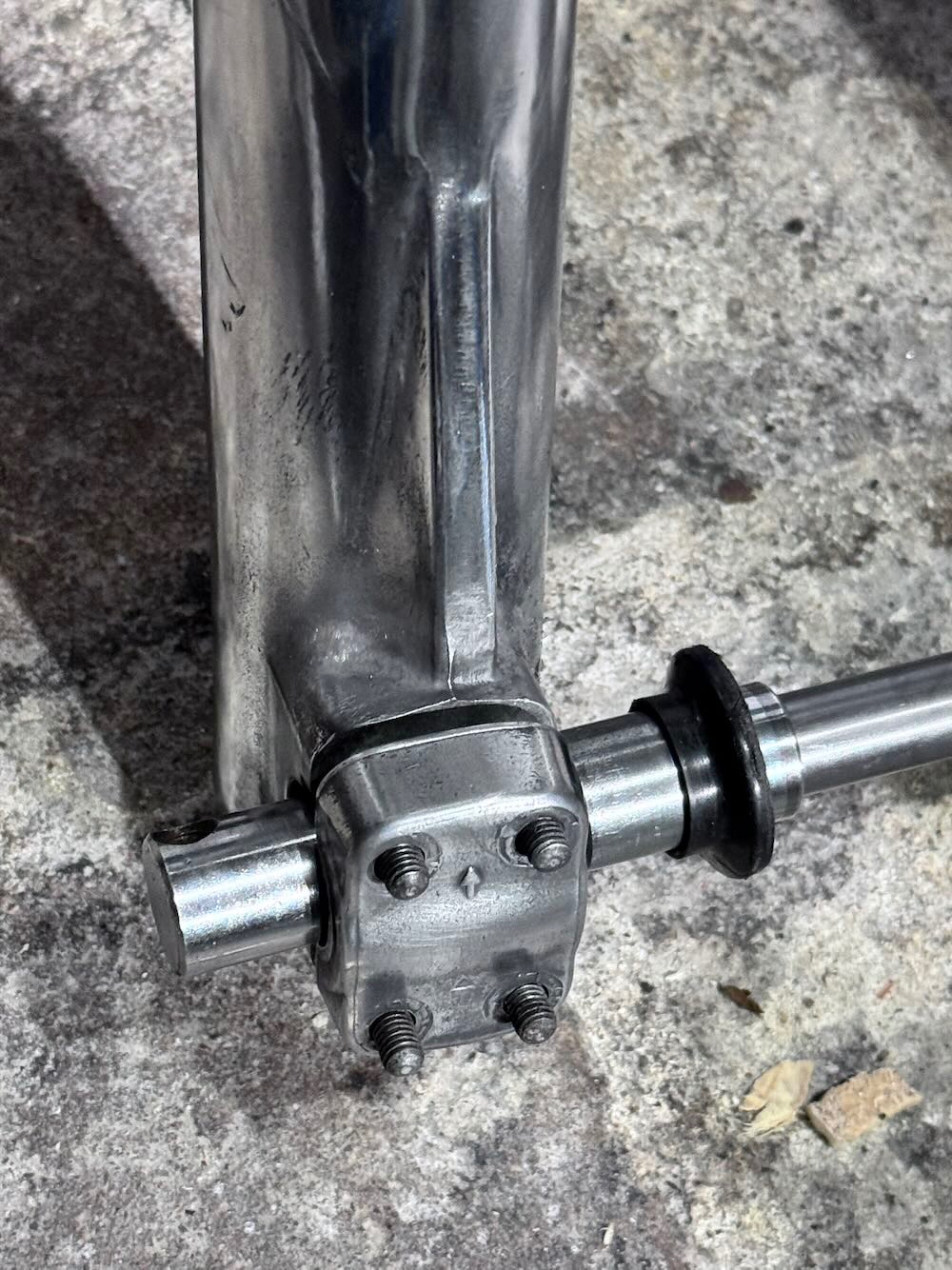

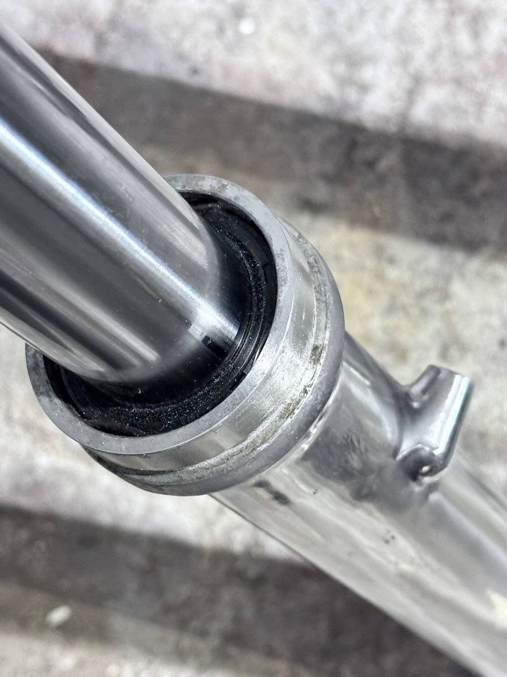

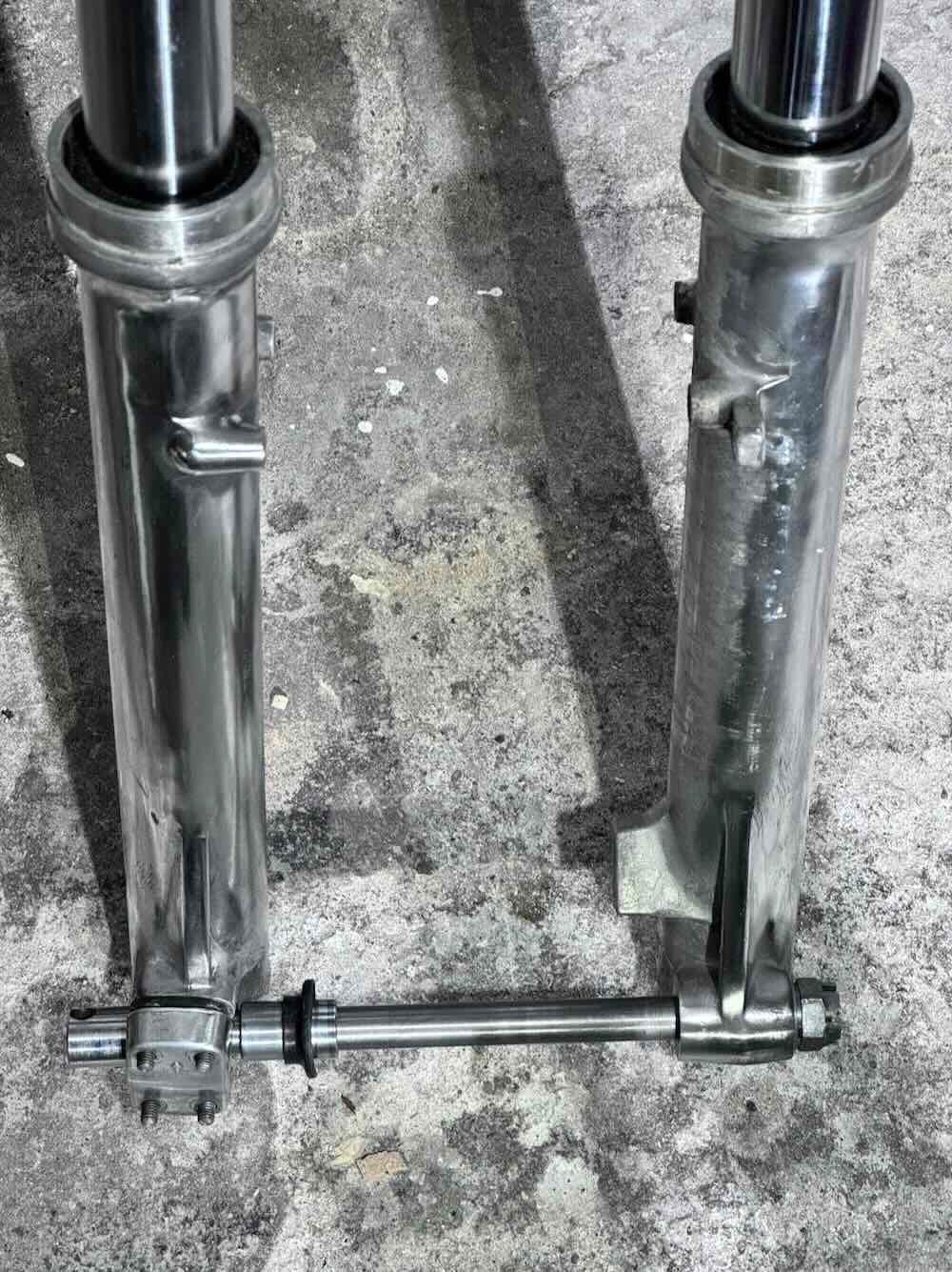

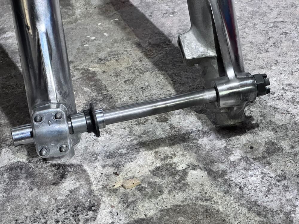

Ich glaube die Gabel ist ganz in Ordnung...
Das man unten spannungsfrei klemmen kann ist schon prima.
