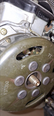

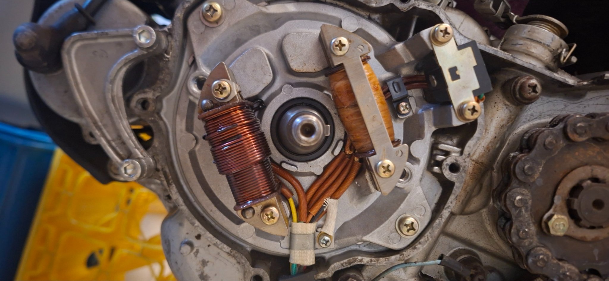

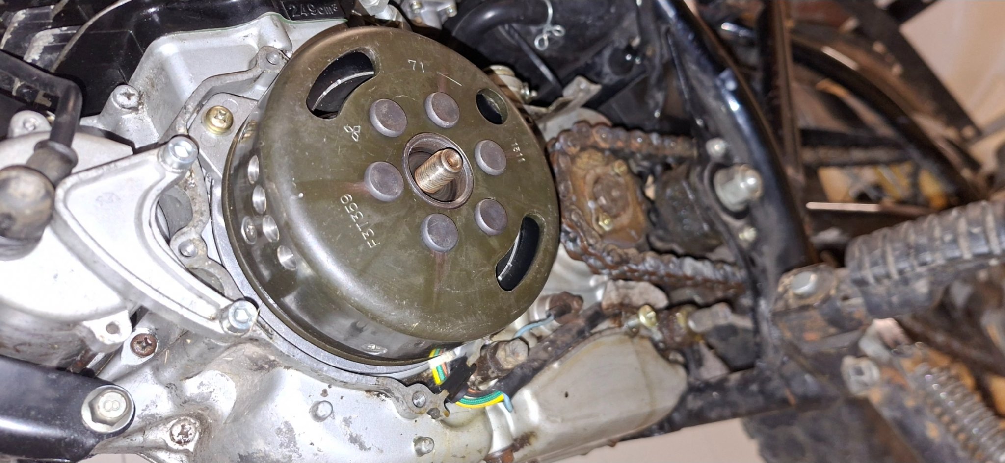

Sehr interessant wäre was sich unter dem Limadeckel (einfach) bzw. dann auch unter dem Polrad (brauchst Abzieher - kann fest sein) versteckt, und auch wie der Regler aussieht. Konkret wieviel Anschlüsse der verbaute Regler hat.

Werde auf jeden Fall am Samstag den Regler und den Stator anschauen und euch sofort sagen, was verbaut ist.

Du weißt das es ein Linksgewinde ist?
Woddel
Woddel
- woddel
- Beiträge: 2345
- Wohnort: Nämberch
Re: Xt 250 E-Starter
Nur zur Sicherheit: Alle Scheiben die da drin sind rausnehmen - sonst greift das Gewinde zu kurz und mindestens ein Centstück unterlegen um die Kurbelwelle zu schonen.

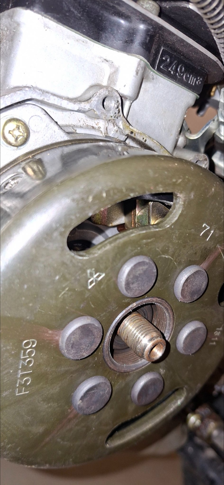

Mit XT Lima kannst du einfach ohne sie anzutasten auf 12v umrüsten. Das ist ziemlich simpel. Die Frage ist ob du wirklich eine XT Lima drin hast. Die vorhandenen 6V legen es natürlich nahe, aber du hast ja einen SR-Motor verbaut - und die hat eigentlich 12Volt und möglicherweise eine andere Spulenkonfiguration. Nachdem das Ganze sehr gebastelt wirkt mit 6V UND 12V gleichzeitig an Bord würde ich da nachsehen ob jemand „originell“ war…
Die XT250 hat das gleiche Abziehgewinde am Polrad wie die XT500. Das hat Steigung 1mm soweit ich weiß. Hast du eine andere Steigung wäre es noch viel interessanter was unter dem Polrad ist
- woddel
- Beiträge: 2345
- Wohnort: Nämberch
Ich habe nachgesehen - auf meinem XT250 Polrad steht auch
F3T359, 71 und das Mitsubishi-Logo
Die vierstellige Zahl ist anders: 1701 statt 1311
Es sieht sonst genauso aus wie auf deinen Bildern.
Gegoogelt sieht das SR250 Polrad anders aus und ist anders beschriftet.
Die Wahrscheinlichkeit ist sehr hoch dass es schlicht eine XT250 Lima ist...

Sieht nach einfachem 12V Umbau aus…
Ich würde
- KEDO Regler einbauen
- 6V Birnchen gegen 12V LED wechseln
- H4 Scheinwerfer einbauen
- Blinkgeber wechseln (elektronisch lastunabhängig)
- Hupe lassen, die ist bei 12V laut
- passenden Akku einbauen
Diese Konstellation sorgt bei mir jetzt seit Jahren für einen zuverlässig vollen Akku weil die LED genug Saft für diesen übrig lassen. Der wiederum ist ja relevant für einen funktionierenden Starter bei dir.
Wie du den Starter einbindest ist noch ein extra Thema.
Wenn man die Blinker auf LED umbaut muss man sich noch ein bisschen um das Kontrollämpchen kümmern.
Der Akku in Originaldimensionen ist eventuell etwas schwachbrüstig für den Starter orakle ich jetzt mal, aber dort hat ja schon jemand gebastelt für mehr Kapazität (?).
