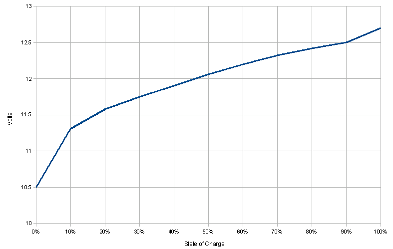

Hier zur groben Orientierung, was die Akku-Leerlaufspannung angibt:

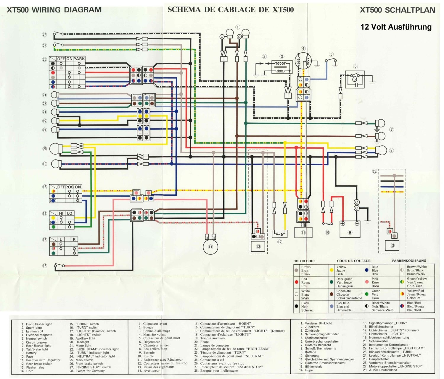

Schaltplan hab ich nur den aus dem Bücheli. Die XT ist Baujahr 1979. Hättest Du nen anderen Schaltplan? Der Bücheli ist auch nur handschriftlich und schwarz/weiss... ;)

Hier ein farbiger(!) Plan, der zwar zu den 12V-XTs ab 1986 gehört, der
aber im Wesentlichen noch so sein dürfte wie bei den 6V-Modellen:

PS Der Vollständigkeit wegen: Die Nennspannung von Blei-Akkus beträgt bauartbedingt 12 Volt! Die Leerlaufspannung eines neuwertigen, intakten und ordentlich geladenen Blei-Akkus sollte gemäß dem weiter oben gezeigten Diagramm bei etwa 12,5 Volt liegen, also nicht nur '< 10 V' sein ...
PPS: Ein Blei-Akku, der nur noch auf um die 10 Volt kommt, hat einen Plattenschluss in einer Zelle erlitten, ist leider ein Fall für die Entsorgung ...

Danke für den Schaltplan und die Info bzgl. Plattenschuss. Habe eine neue Batterie bestellt, da ich aber befürchte, dass ich die gleich wieder schrotte, check ich mal den Schaltplan mit meinen bescheidenen Elektrofähigkeiten durch ;). Zumindest auf Durchgängigkeit und Klemmbild prüf ich mal.

Hab nochmal ALLES an der Maschine abgeklemmt und nach dem Schaltplan angeklemmt.
Alles funktioniert wie es soll.
