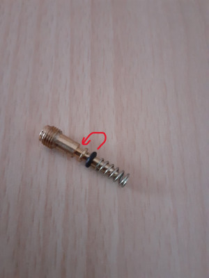

da mir die Dichtung an der LLD gerissen ist musste ich erst einmal eine neue besorgen . Ich bin mir jetzt nicht mehr ganz sicher war die Dichtung so wie auf dem Bild montiert oder kommt sie weiter rauf in die Nut ?

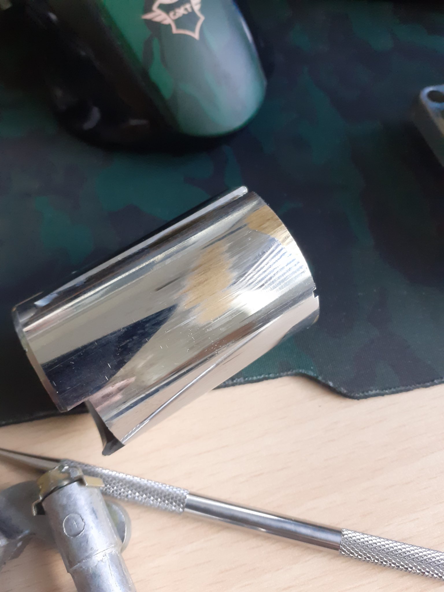

ok Frank , ich hoffe du bist noch online guck dir doch mal bitte mal das Bild an. Der Schieber ist schon ein wenig verschließen kann man den noch so benutzen ?
- Zoki
- Beiträge: 273
Re: Vergaser einstellen
sorry Bild vergessen
- Beiträge: 7178
den kann man sicherlich noch benutzen, da hab ich schon weit schlimmere aus laufenden Mopeds ausgebaut.
