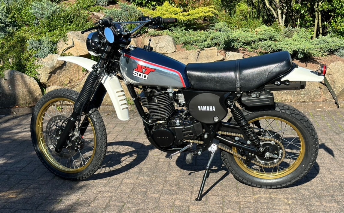

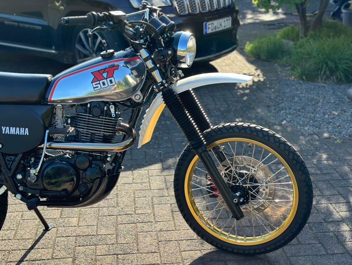

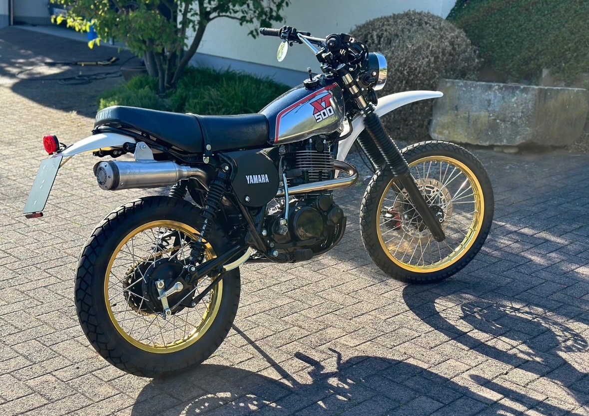

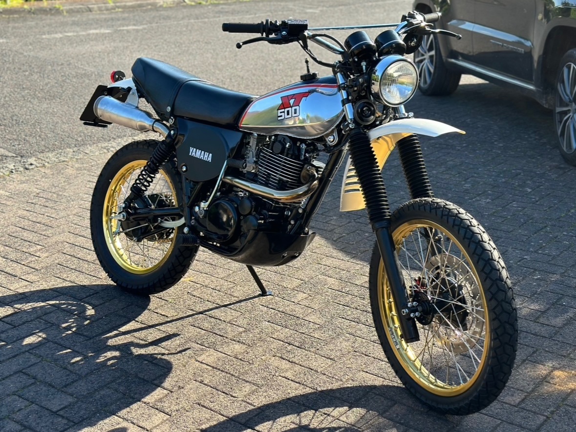

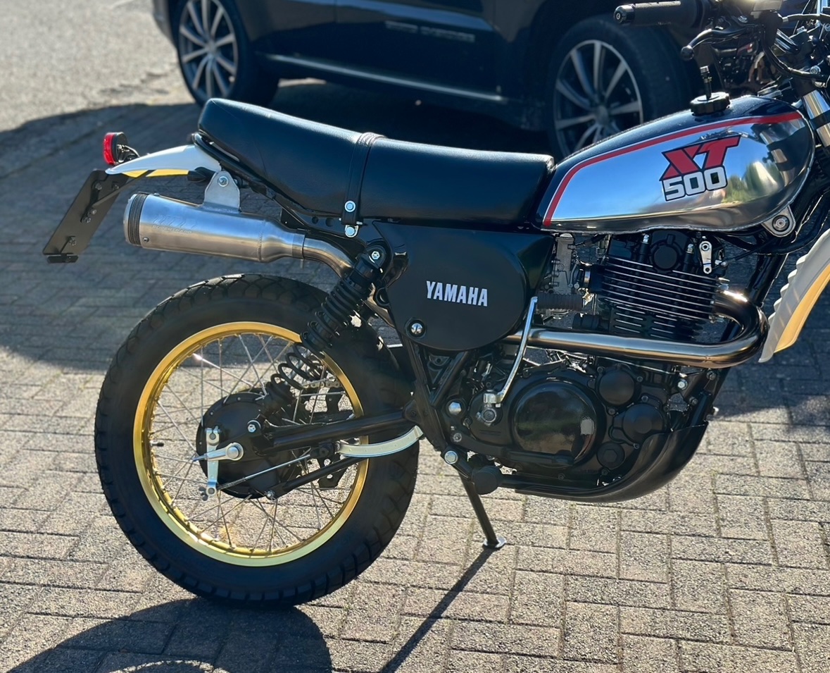

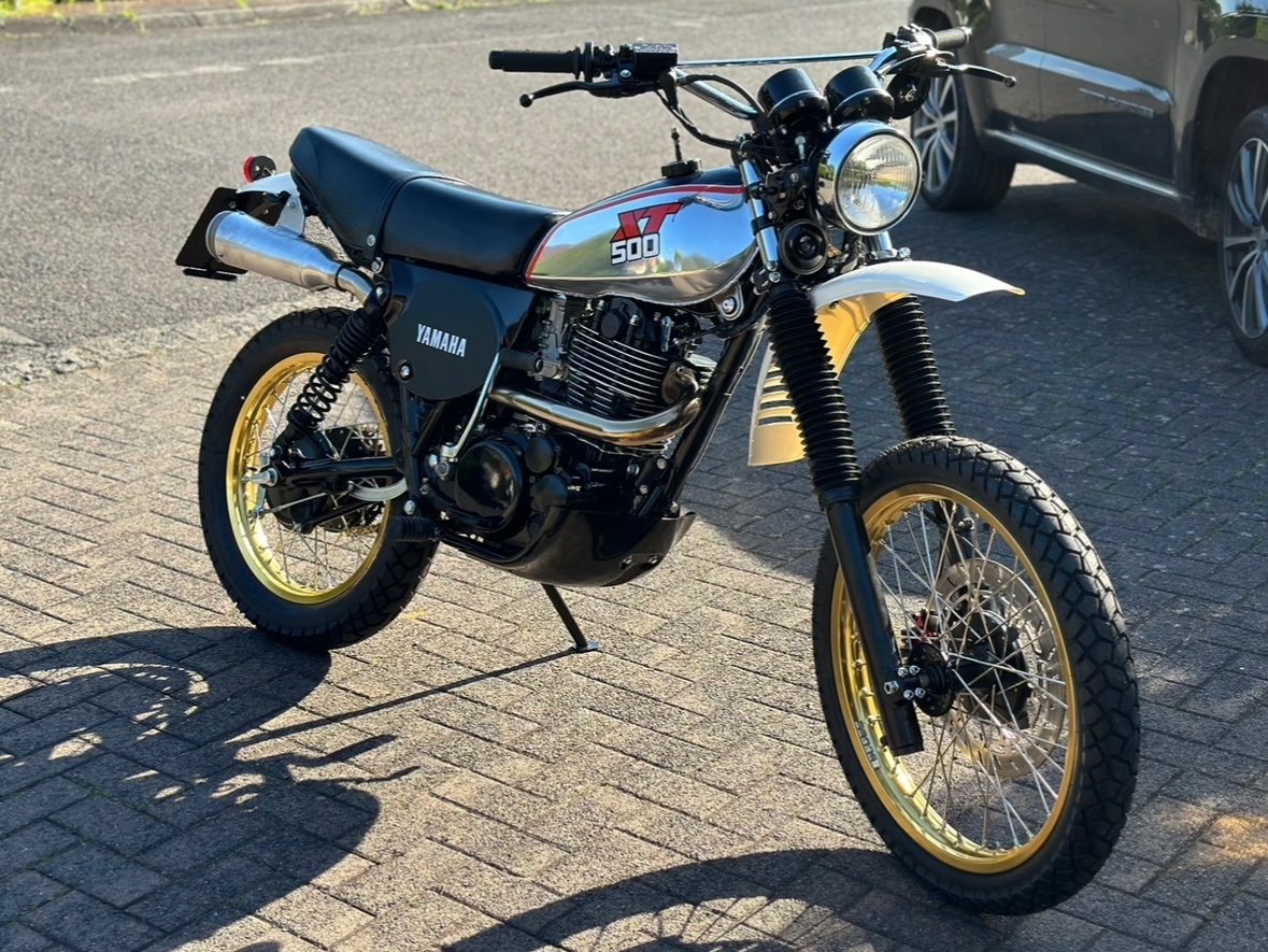

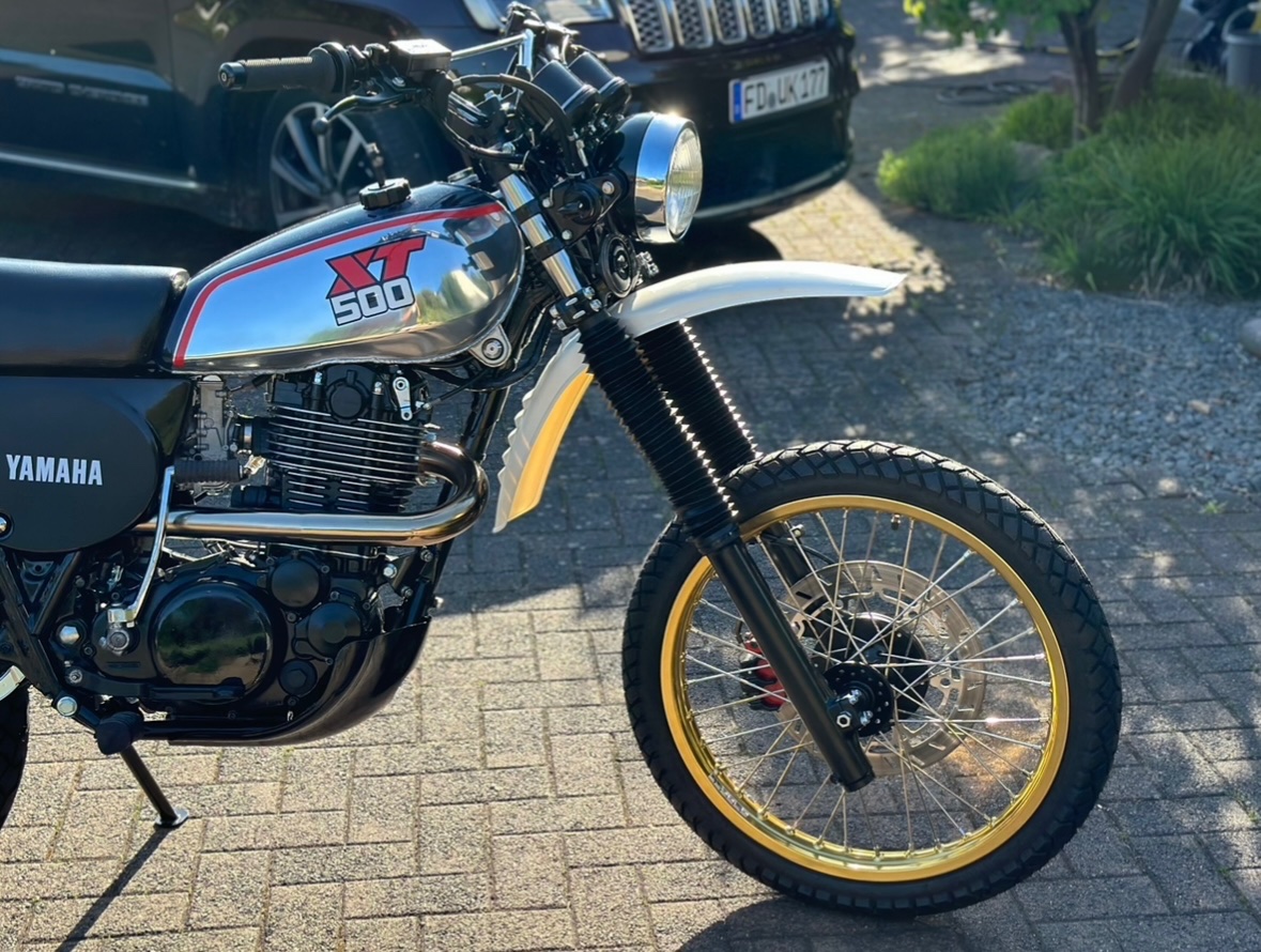

Kurzes Update meinerseits:
Die XT ist mittlerweile komplett restauriert und zusammengebaut.
Der Motor wurde vom Höfer auf 690ccm aufgebohrt. Gabel kommt von einer XT600.
Ist sicherlich nichts für die Puristen aber ich bin mehr als Happy mit dem Ergebnis - der perfekte „Restomod“
Die nächsten Wochen geht es dann zum Gutachter für die Eintragung. Hoffentlich läuft alles glatt.
Danke auch an @Alteisentreiber für die Unterstützung auf WhatsApp!
LG Tim

Sehr schönes MotorradKurzes Update meinerseits:
LG Tim
( bis für mich auch den Supertrapp , meine Wahl wäre der TT replika in Edelstahl, aber das macht jeder so wie er will
Meine vollste Anerkennung !!!
Da bin ich mal gespannt ob das alles so klappt , viel Erfolg !!
Vile Spass

Wie läuft das Gerät mit der Supertrapp-Tüte?
An meiner Serien-XT war das Ding etweder deutlich zu laut oder zugestopft, der Motor drehte nur noch mühsam über 5k.

Bisher nur eine kleine Probefahrt die Straße hoch und runter. Näheres wird sich auf dem Prüfstand zeigen… ich bin noch zuverlässig da es ein großer 4“ ESD ist mit etwas Volumen.Wie läuft das Gerät mit der Supertrapp-Tüte?

Vielleicht bin ich auch abgehärtet aber im Vergleich zu meinen anderen Motorrädern ist die XT mit dem Trapp noch echt „leise“. Unter Last klingt sie kernig aber im Stand sehr human...schau Dir mal die Anzahl der Scheiben an...Wie läuft das Gerät mit der Supertrapp-Tüte?
An meiner Serien-XT war das Ding etweder deutlich zu laut oder zugestopft, der Motor drehte nur noch mühsam über 5k.![]()
... frei nach Westernhagen... "nicht schön, sondern g**l und laut"...![]()

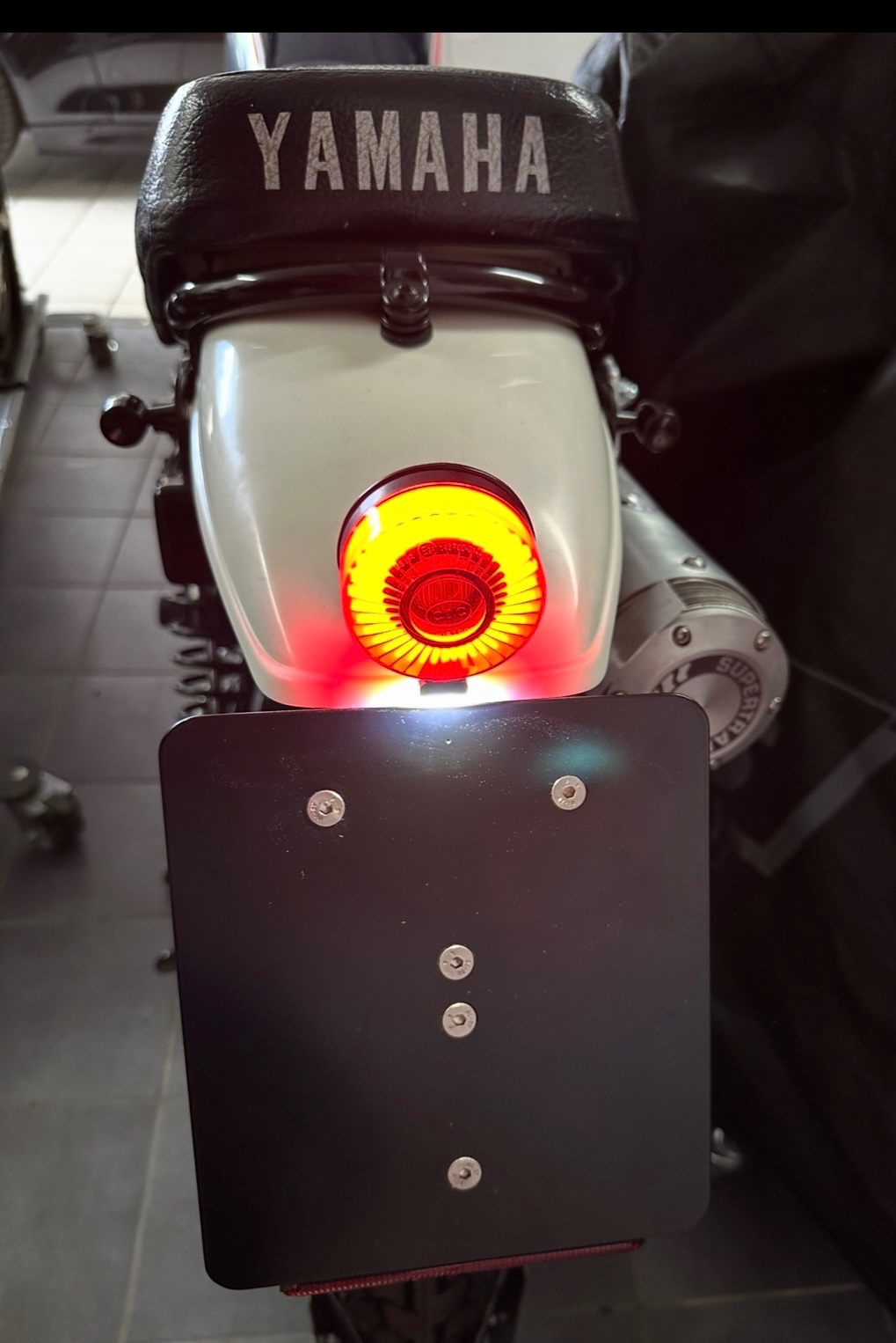

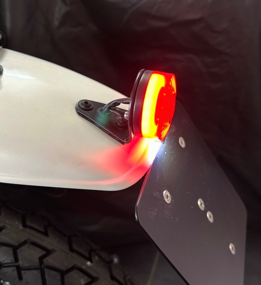

Klingt doch fein. Der Rest auch fein, bis auf das Rücklicht, das könnte noch feiner....finde ich..
Rellek
- Beiträge: 28
- Registriert: Mo Jan 27, 2025 0:29
Re: Leistungssteigerung Gutachten oder Eintragung
Rücklicht war für mich auch lange ein Thema.. Ich wollte klein, rund und LED. Den Halter habe ich selbst gebaut da es keine Lösung massgeschneidert für die XT gab.Klingt doch fein. Der Rest auch fein, bis auf das Rücklicht, das könnte noch feiner....finde ich..
100% zufrieden bin ich auch nicht mit den „offenen“ Kabeln also falls jemand eine Empfehlung hat..
