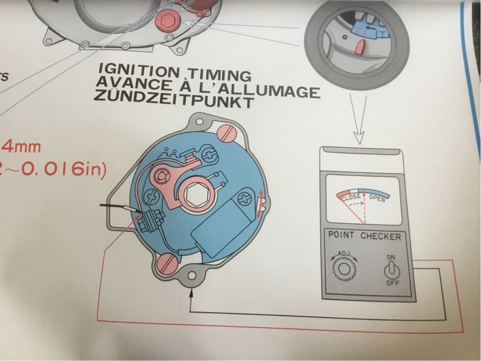

Man stellt die XT nicht mit der Prüflampe ein sondern wie es im Bucheli steht ... das solltest du dir erstmal besorgen und dann mit der Schrauberei beginnen sonst wird das nix.Die XT hat keine Batteriezündung wo Plus am Unterbrecher anliegt.

Natürlich geht das mit der Prüflampe, und das ist auch nach wie vor die beste Methode, aber die XT hat eine Magnetzündung die mit der Batterie nix zu tun hat. Da musst Du das Kabel zum Unterbrecherhäusl abstecken, und da die Prüflampe gegen eine Batterie anschließen, und diese an Masse legen, sonst gehts eben nicht. Der Stecker sitzt in der Nähe der Ölrücklaufleitung.

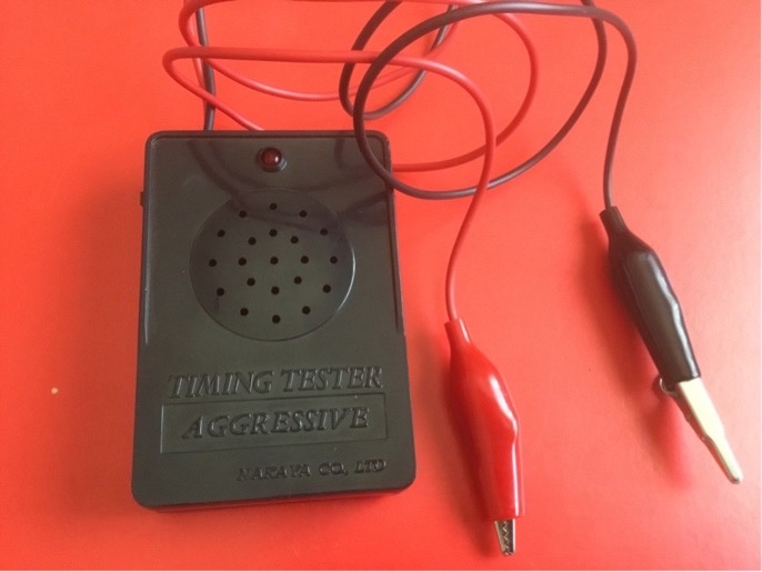

Das ist meine Variante,die ist sehr einfach und verständlich zu verwenden
Funktioniert mit einem gleichbleibenden Ton ….wenn er sich ändert mach der Unterbrecher auf.
Siehe:
Lg Franz
Siehe:
Lg Franz
