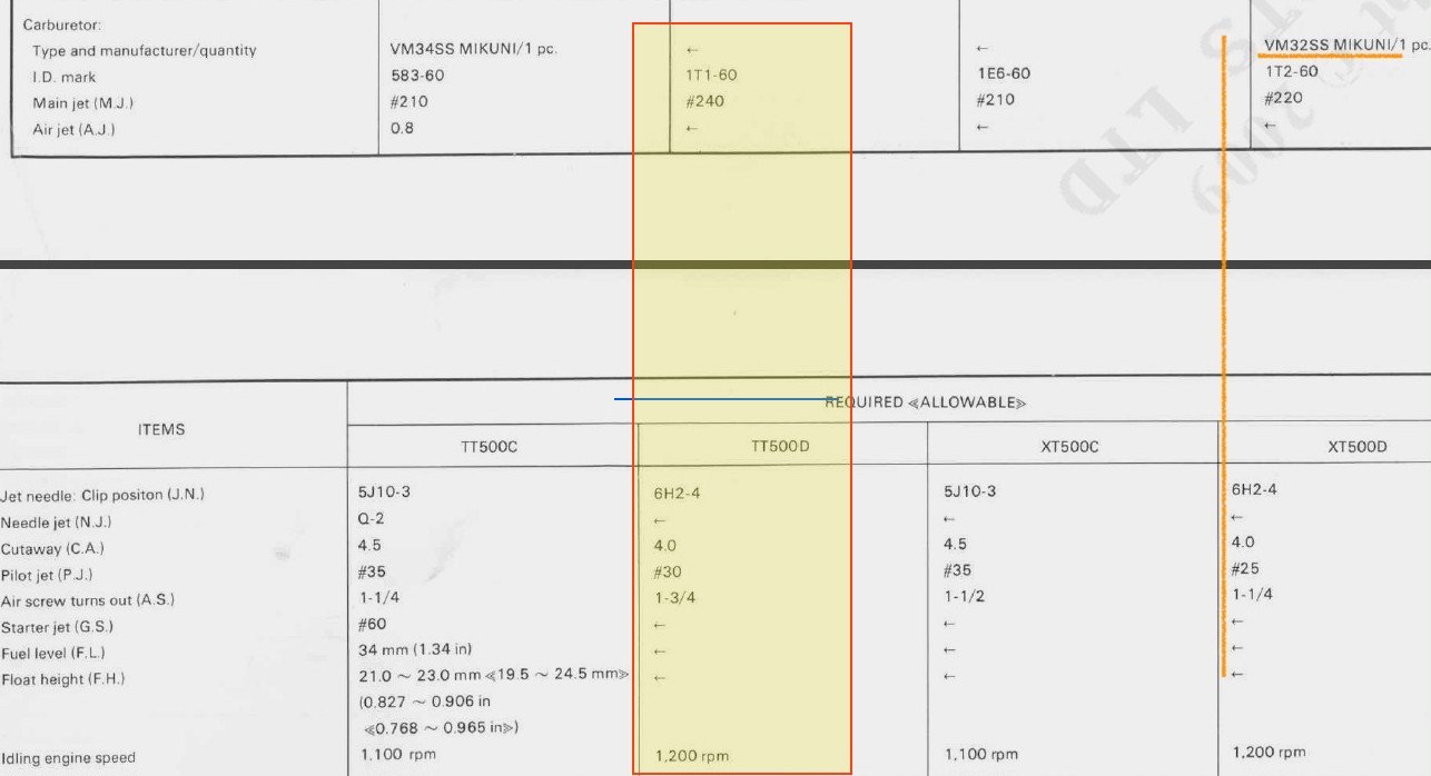

Könnte mir jemand von Euch bitte nochmal jemand die genaue Bedüsung für den VM 32 SS inklusive Nut für die Düsennadel bei offenem Ansaugstutzen mitteilen?!

Hallo, ich habe das hier:
(leider von mir schon mal "bekritzelt")
