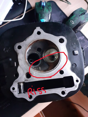

Seht Ihr am Zylinderkopf ausserhalb des Kreises die Rissbildung wovon kommt das =?
Der Hans wird es genau wissen, ich vermute Klingelschäden.

Meinst Du das Grobkörnige gegenüber der Zündkerze neben dem Einlassventil? Das sind Klingelschäden. Die hat mal grob geklingelt, warum auch immer. Was für ein Kolben ist denn drin?

Klingeln entsteht durch unkontrollierte Frühzündungen, abseits der Zündkerze. Dadurch entstehen örtliche Druckspitzen, die solche Schäden verursachen können ... der Werkstoff sieht aus wie "angeknabbert".
Ursachen gibt es einige, darunter z.B. zu geringe Klopffestigkeit des Kraftstoffs, zu hohe Verdichtung, viel Ölkohle im Brennraum, ungünstige Brennrauform ...
Die Druckspitzen erzeugen das typische Klingelgeräusch beim Beschleunigen aus niedrigen bis mittleren Drehzahlen, hört sich an, wie wenn jemand eine Hand voll Splitt ans Motorschutzblech werfen würde...
Meist Klopfen die Motoren dann auch bei Vollast, nur hört man das dann nicht so gut, ist aber noch zerstörerischer.
Die Spuren sollten durch Planen der Dichtfläche wieder verschwinden, aber Obacht ... der Grund für das Klingeln sollte gesucht und die Verdichtung überprüft werden (auslitern).
So wie es aussieht, scheinst Du ja den Grund für den Schaden ermittelt zu haben...somit brauchts halt neue Komponenten und eine fehlerfreie Montage ... :bia:

Sieht aus wie Kavitationspuren, da hat die Kopfdichtung nachgegeben, der Metallring der Kopfdichtung müsste bei der Spurensuche helfen.
Der Kopf ist hin, eine Instandsetzung wird zu aufwendig !

Wo soll da Kavitation herkommen? Und wenn mans nicht planen kann, könnt man vorher Aufschweissen. Hin ist der noch lang nicht.

Der Riss in der roten Einkreisung
ok danke für die vielen neuen Informationen. Ich denke ich werde einen gebrauchten Kopf besorgen den aber auch wie den Zylinder in die Fachwerkstatt geben zum Instandsetzen da fehlt mir das Werkzeug. Für dich Suzek noch mal ein Bild worum es geht.
