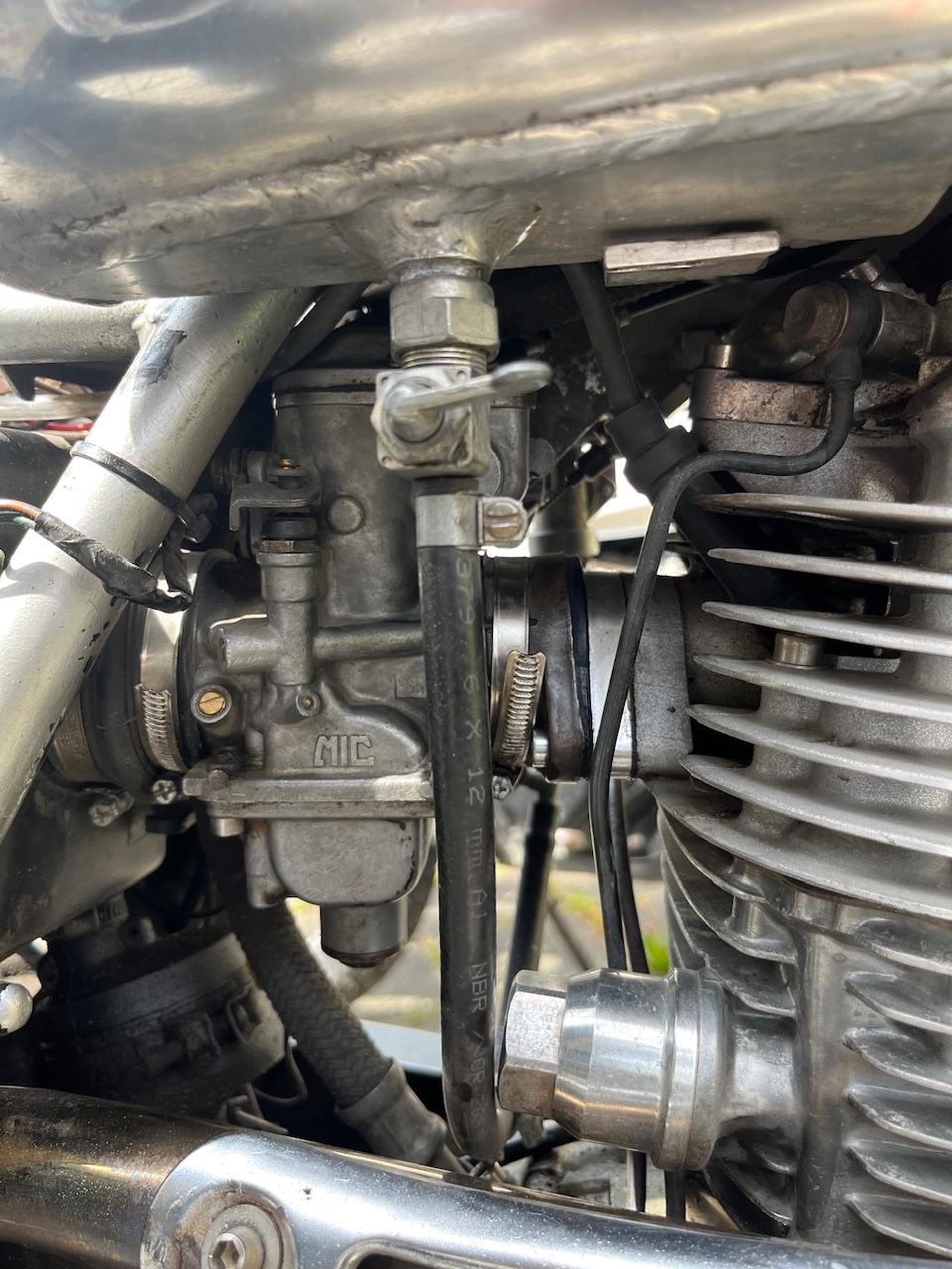

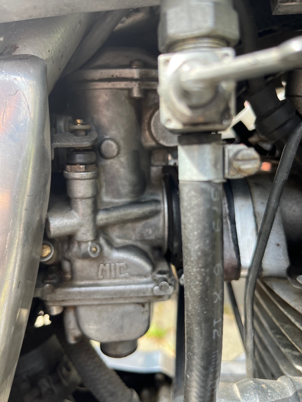

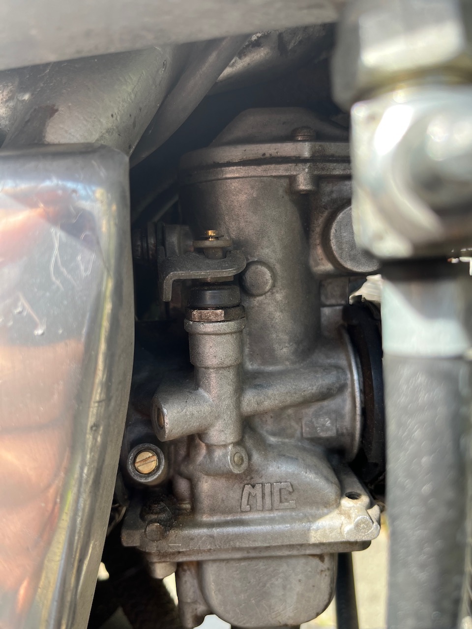

So.
Ich berichte:
Einbau
Ich war zu faul den dicken Reinschlüsseltank abzumachen wegen dem Spritschlauchgesabber.
Dann sind die Flanschschrauben ein wenig blöd mit dem Inbus zu erreichen. Ausreichendes Zurückrücken des Gasers ging nur gut mit lösen der oberen Luftfilterhalteschrauben UND der Schlauchschelle am Ansaugrüssel. (Der Kram ist bei mir noch recht neu, also nicht in 40 Jahren geschrumpft).
Von links mit zusätzlicher Dichtung reingeschoben, rechts ist die alte Ölsteigleitung zum Einlass hinderlich. Die zum Auslass habe ich doppelschmierend auch montiert und stört nicht.
Angepasst habe ich nix. Die Schrauben sind halt länger jetzt. Das ganze ist jetzt nicht mehr wie sonst eher auf Zug wenn man den Luftfilter wieder fixt, sondern eher auf Druck. Am Vergaser habe ich absichtlich genau Nix verstellt. Auch nicht den Leerlauf.
Effekt
Ich weiß nicht in wie weit man meinen Eindruck verallgemeinern kann, da ich ja wegen Abstimmungshakeleien motiviert war das auszuprobieren.
Bin heute damit ca 120km durch Franken geschnullert.
Entgegen der auch hier diskutierten Erwartung ist der Hang zum Verschlucken bei Drehzahlen unter 3000 eher gestiegen. Besonders gerne nach Schiebebetrieb. Ein paarmal hat es ziemlich geknallt. Richtig warm wurde es besser.
Über 3000 dagegen meine ich dass es ein wenig williger oder harmonischer zieht. Ich habe hier einen Berg den ich immer gerne als Referenz nehme. Das ging heute sehr gut lange im 5. rauf. Die obere Rechtskurve habe ich schön mit Zug nehmen können.
Mal sehen ob der Eindruck weiter so ist - hängt ja dann auch reichlich von der eigenen Tagesform ab.
Fazit
Wegen des Verschluckens muss ich anderweitig was machen. Das nervt. Wenn der obige Eindruck bleibt habe ich trotzdem Lust den Penöpel drin zu lassen.
Ölsteigleitung im Weg
Leerlaufluftschraube
Vor dem Einbau Nach dem Einbau blöder zu erreichen
