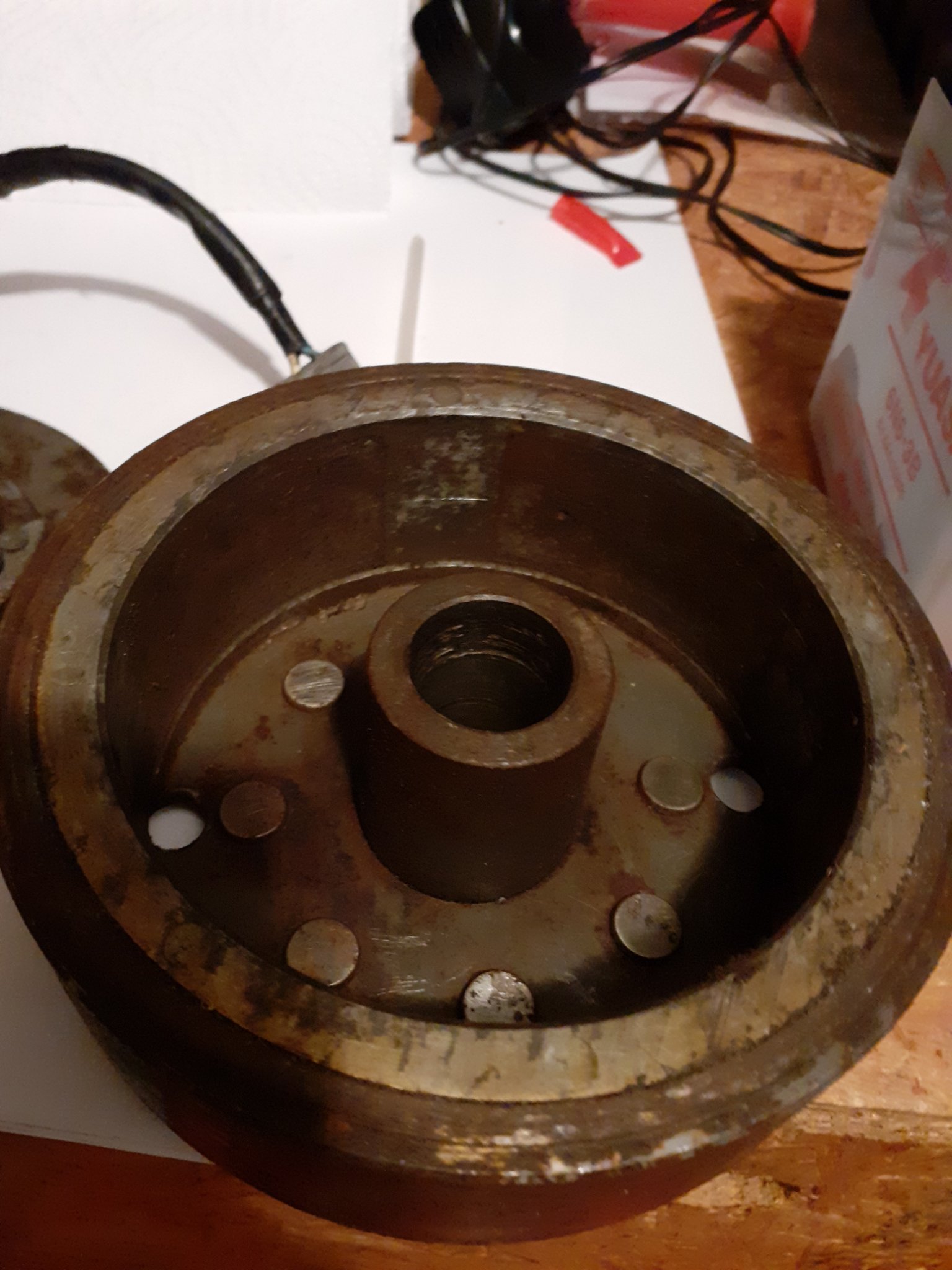

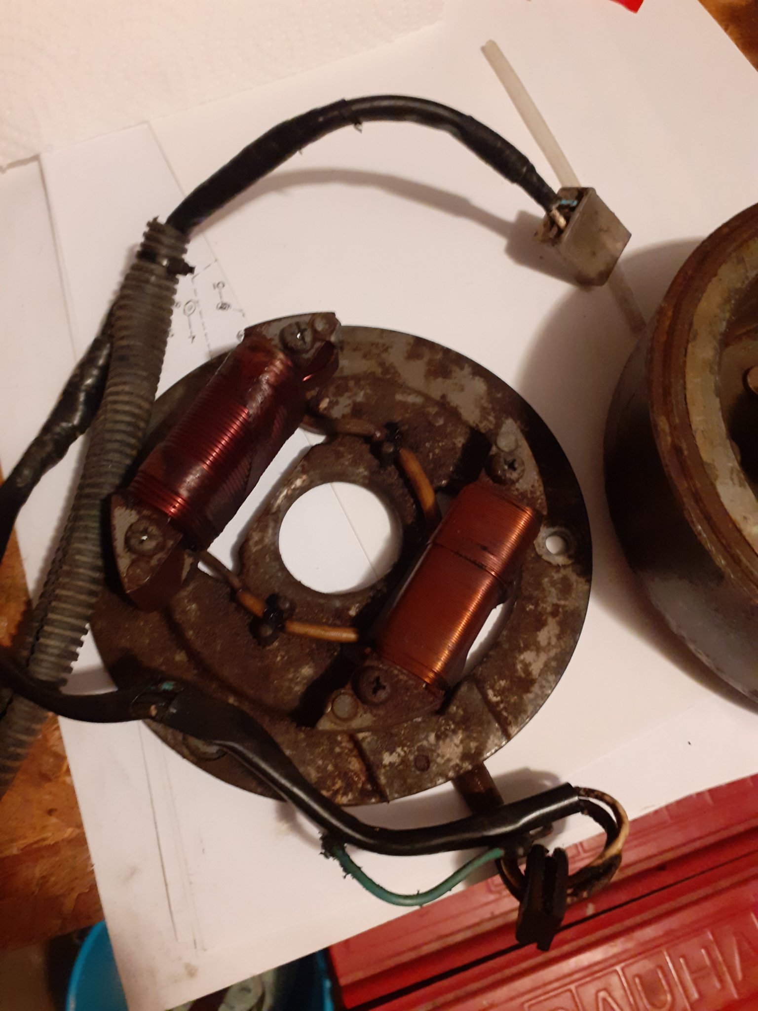

also das alte Zündschloß ist noch vorhanden kann es mal ausprobieren . Die Zündspule ist von Hitachi soweit ich mich erinnere. So warum habe ich die alte Lichtmaschine getauscht ? als ich den Seitendeckel der Lichtmaschine geöffnet habe kam mir erst mal ein halben Liter Wasser entgegen nach dem säubert und wieder Einbau hörte man wie die Spulen am Magneten schleifen verändern kann man den abstand nicht. Hier mal ein Bild würdet Ihr so eine Lichtmaschine im Motor lassen ?
sowas kann man überarbeiten und konservieren, dann hält das auch wieder 30 Jahre.
- Zoki
- Beiträge: 279
Re: Kein Zündfunke
und das ist dann billiger und besser als eine gut erhaltene gebrauchte ?
- Beiträge: 3491
Re: Kein Zündfunke
Naja...
Bin da bei Frank. Die sehen bei XT 5 halt alle so aus...
Und, kann man zu 100 Prozent sicher sein, das die gut erhaltene gebrauchte alles tut, was sie soll?
Trotz des Aussehens der alten, fünfte die denn?
- Beiträge: 5864
Re: Kein Zündfunke
Ich würde auch mal zur Drahtbürste greifen und die akte Lima ein bisschen putzen, alle Kabel auf korrekten Anschluß prüfen, und dann einbauen und testen. Kostet nix und ist relativ schnell erledigt.

Re: Kein Zündfunke
Es scheint nicht jedem bewusst zu sein wie es in einem Motor unter den Deckeln nach 45 und mehr Jahren aussehen könnte und es läuft immer noch
- Beiträge: 6561
Re: Kein Zündfunke
Jo, seh ich auch so. Ich hab schon viel Schlimmere gesehen die noch klaglos liefen. Hauptsache die Spulen sind noch sauber und lackiert, und machen nirgends Masseschlüsse.
