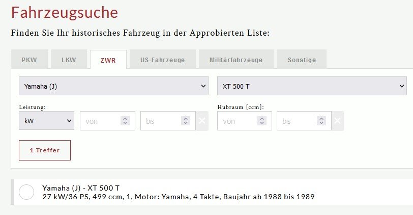

Doch, ich finde da schon eine XT, die hat zwar 33PS aber dürfte die richtige sein!
Die haben da so komische Bezeichnungen mit
XT 500
XT 500 A
XT 500 N
XT 500 T
Bei der T bekomm ich diesen hier:
Re: Hilfe TÜV! Sebring Enduro zu laut an meiner XT
Beitragvon motorang » Sa Mär 09, 2024 6:33
Das sind teilweise die Vierventiler-Steuersparversionen, jedenfalls die XT500N ist so eine.
In A wurde zum Unterscheiden die alte Zweiventiler-Version XT500A genannt.
Auch die XT500T ist so eine Vierventiler, weil eine Zweiventilerin mit 36 PS gab es nie.
Die mit 33 oder 34 PS sollten passen.

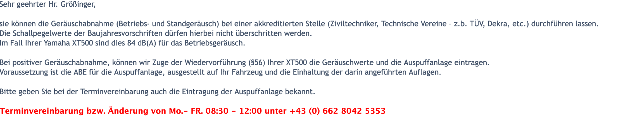

Also bei mir lassen diese Typen von der Prüfungsstelle nicht locker... Mir konnte weder der ÖAMTC, noch Yamaha oder Sebring direkt weiterhelfen, hatten allesamt keine Ahnung wie damals gemessen wurde. Jetzt steh ich wieder "nackert" da und hab am Dienstag den Termin. Warum soll ich bei TÜV/Dekra noch extra was bezahlen damit die eine Geräuschmessung machen, eigentlich bin ich ja genau deshalb auf der Prüfstelle damit die mir sagen was da nicht passt und die sollten auch wissen wie das früher war wenn sie kompetent sind!? Auf die ganzen Beispiele was hier gebracht wurden mit dem Schrieb von Tirol oder anderen Zulassungen gingen sie nicht ein.
Danke und LG :)

Also bei mir lassen diese Typen von der Prüfungsstelle nicht locker... [....] Auf die ganzen Beispiele was hier gebracht wurden mit dem Schrieb von Tirol oder anderen Zulassungen gingen sie nicht ein.
Tönt irgendwie danach als hätte sich jemand in den Kopf gesetzt, deinen Töff mit allen Mitteln aus dem Verkehr zu ziehen.
Gibt's da eine Vorgeschichte mit anderen Querelen oder ist dies eine Premiere für Dich?
