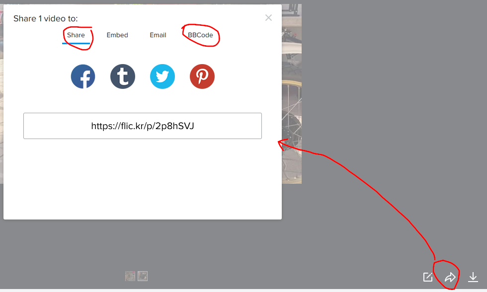

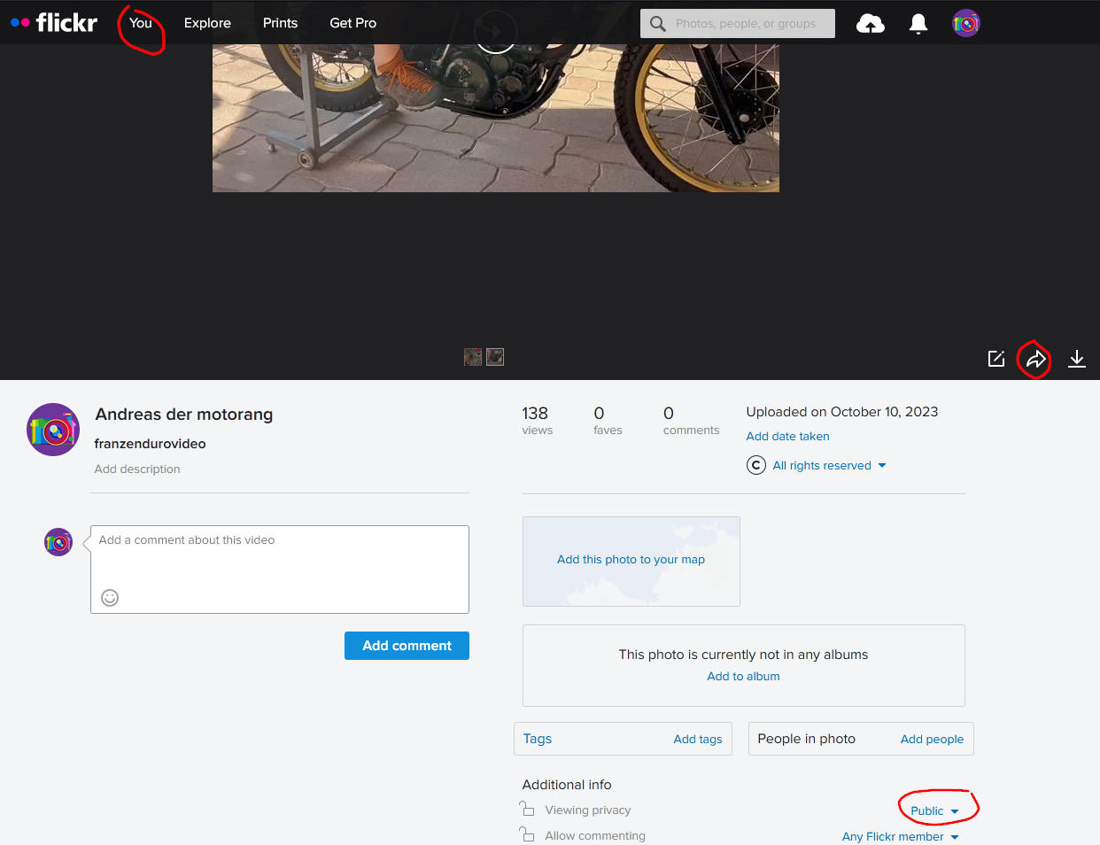

Re: Hässliche Geräusche aus dem inneren.
Servus
wenn Du das Video auf Flickr hochgeladen hast und dort eingeloggt bist:
https://flic.kr/p/2p8hSVJ
Und so mit BBCode:
franzendurovideo by Andreas der motorang, on Flickr
- Oben unter "You" auf "Photostream" umschalten. Dann solltest Du alle Deine hochgeladenen Bilder und Videos sehen.
- Aufs Video klicken, dann öffnet sich die Detailseite des Videos wie am Bild.
- Unten unter "Viewing privacy" auf "Public" stellen.
- Unten rechts im Videobetrachter den Pfeil klicken, dann geht ein Dialog auf.
- Entweder den Link kopieren (leitet bei Klick auf Flickr weiter), oder unter BBCode den Linktext kopieren (öffnet das Video direkt im Beitrag).
- Link im Beitrag einfügen und mit Vorschau kontrollieren, dann absenden.
Und so mit BBCode:
franzendurovideo by Andreas der motorang, on FlickrGryße!
