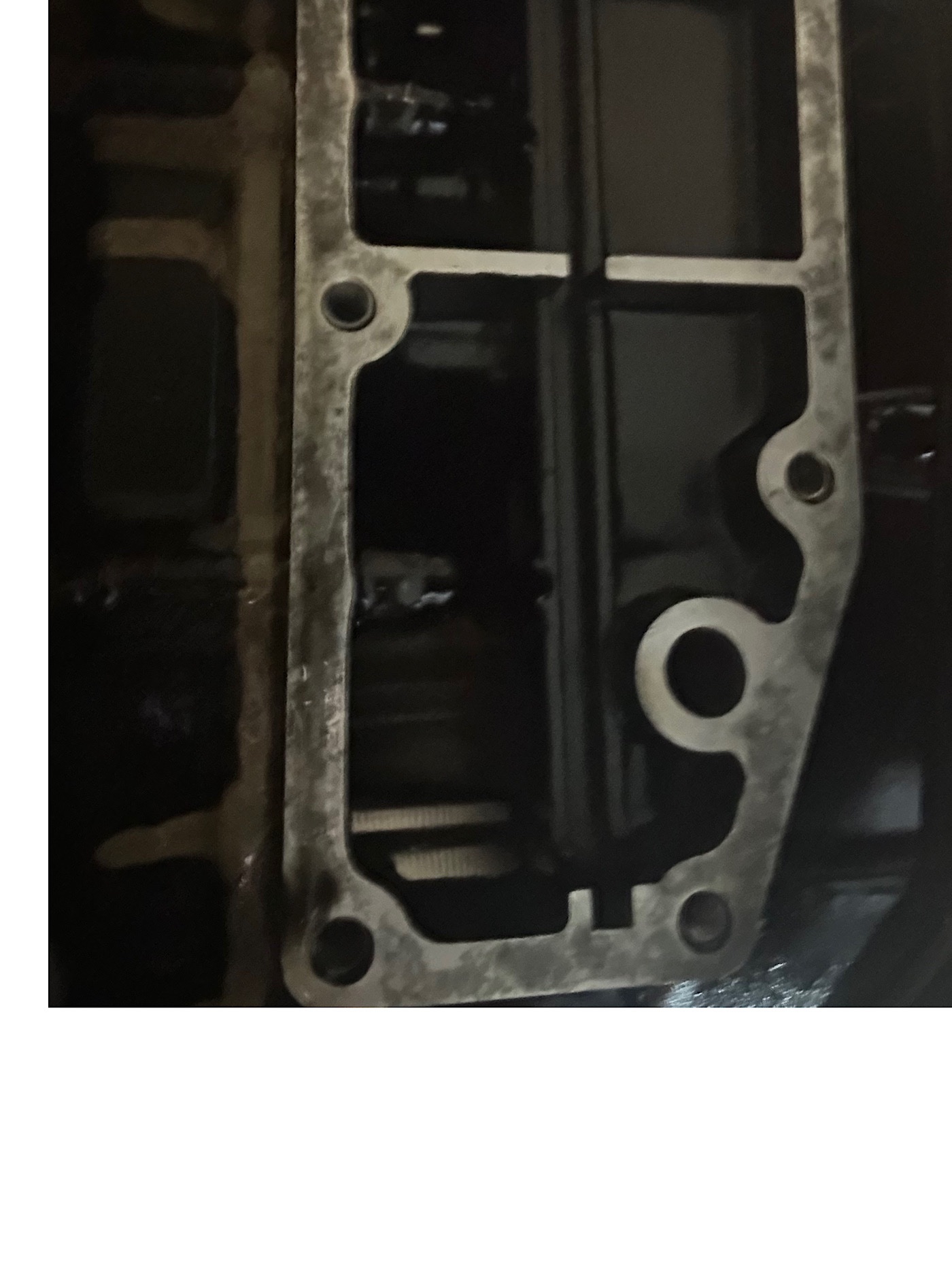

Hab natürlich das Öl abgelassen und die Ölwanne abgebaut.
Ich meinte damit das große Loch nach demontierter Ölwanne.

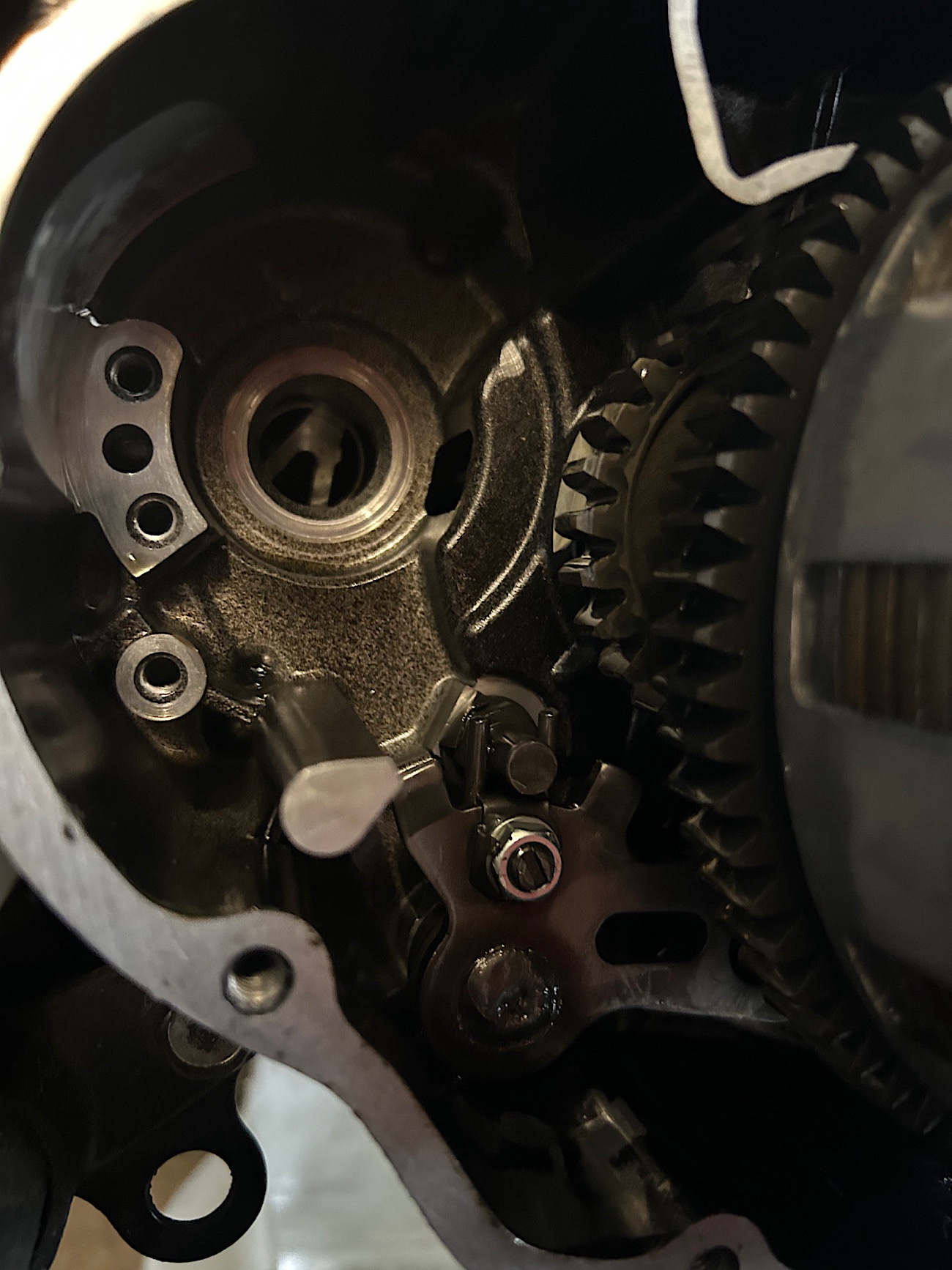

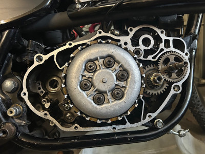

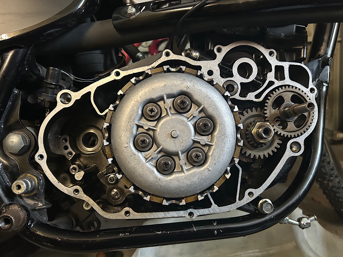

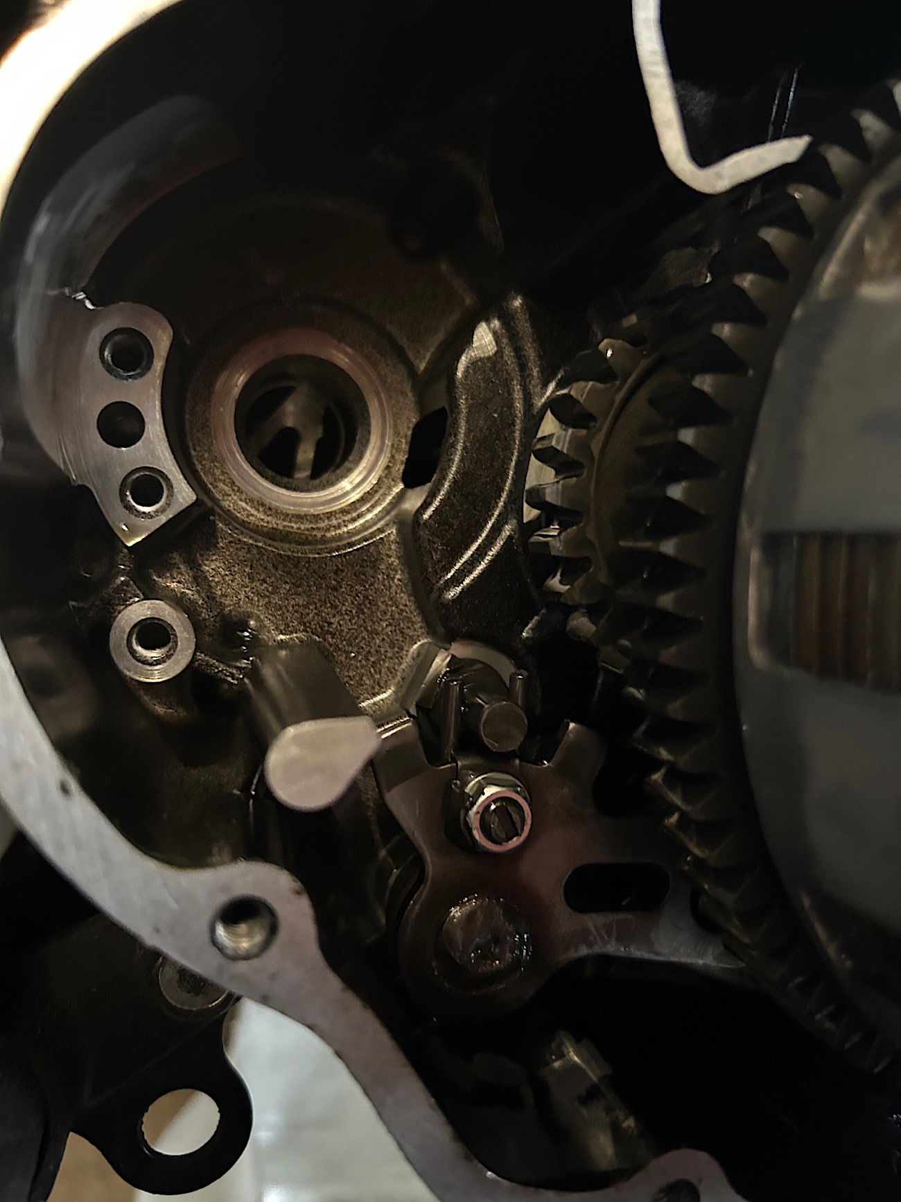

Hier einmal die Bilder. Augenscheinlich alles abgesucht, mit der Kamera in alle Ecken geschaut…
