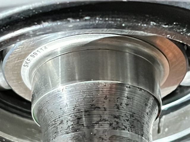

Moin, auf dem Bild meine ich zu erkennen, dass der KW-Stumpf im ursprünglichen Siri-Bereich riefig ist. Das könnte der Grund dafür sein, dass die Kollegen, deren Name nicht genannt werden soll, den Siri tiefer ins Gehäuse gesetzt haben.
Re: Motor undicht
Beitragvon motorang » Di Okt 24, 2023 10:40
Da scheint jedenfalls eine ziemlich tiefe Rille drin zu sein, kann sein dass der neue Wellendichtring beim Durchschieben beschädigt wurde. Stumpf gut fetten oder den Bereich mit Klebeband abdecken beim Zusammenbau.

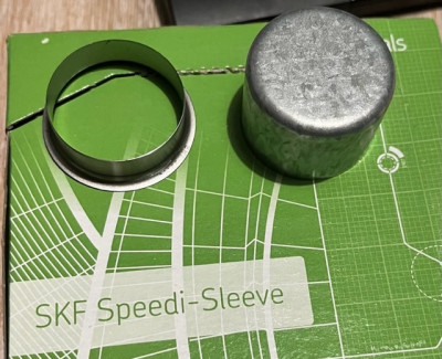

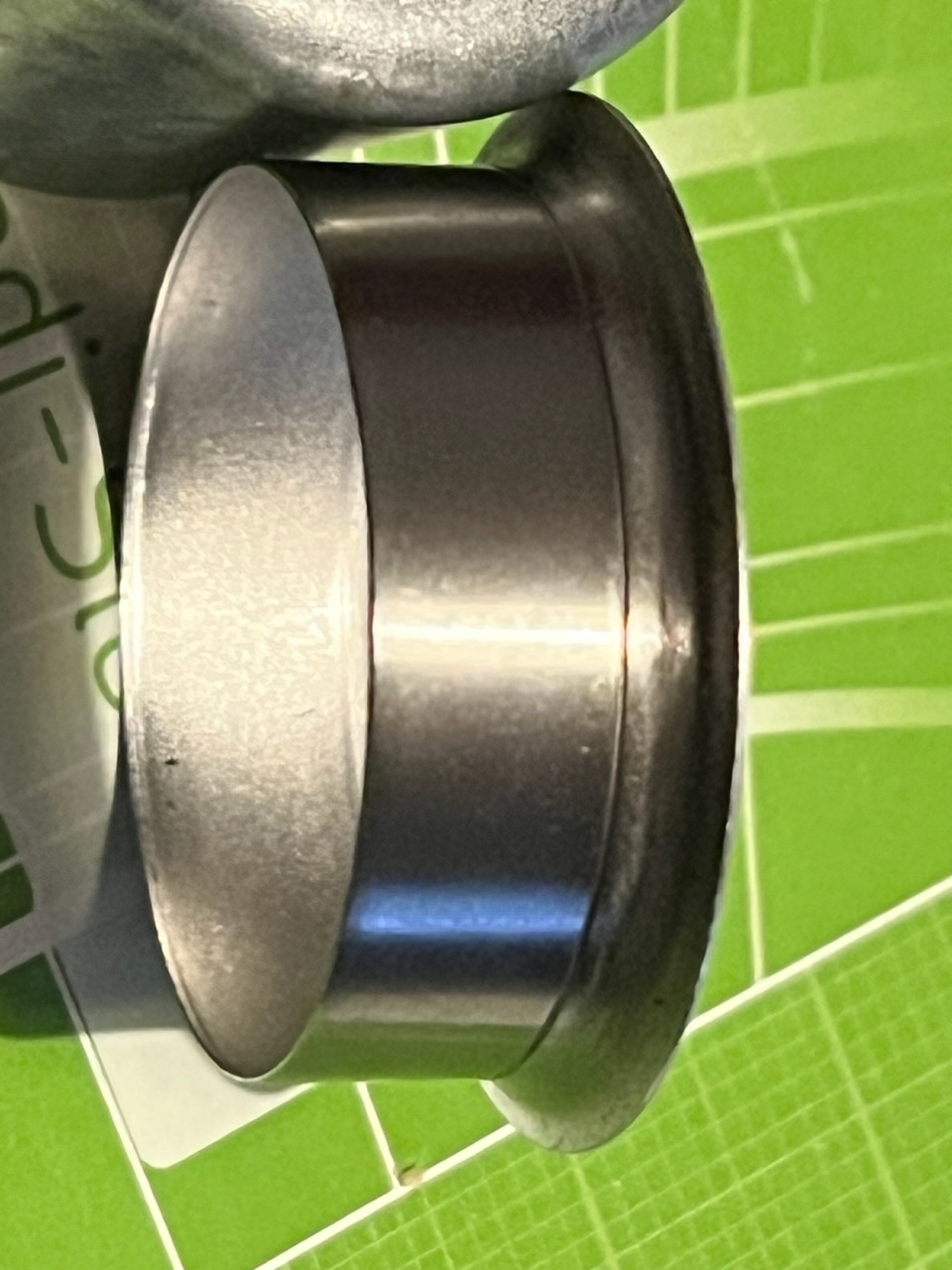

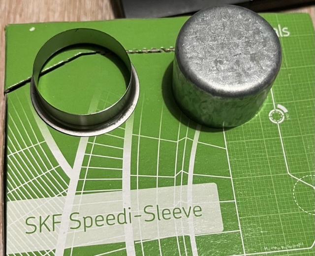

Klingt nach trial and error Verfahren.
Es gibt für sowas vorgefertigte Lösungen. Google mal: simmerring reparaturhülse
XT-ZRX
Beiträge: 412
Re: Motor undicht
Beitragvon XT-ZRX » Mi Okt 25, 2023 8:57
Ich habe den Simmering im Frühjahr im Zwielicht und auf dem Seitenständer getauscht, jetzt, bei gutem Licht und vernünftig aufgebockt sehe ich, es sind etliche „Narben auf der Kurbelwelle. Kann so nicht dicht werden.
Das mit der Reparaturhülse liest sich interessant, da mach ich mich mal schlau.
Beiträge: 2571
Re: Motor undicht
Beitragvon Mambu » Mi Okt 25, 2023 10:31
...jepp, das wäre dann im diesem Fall die Methode der Wahl... :ja: :

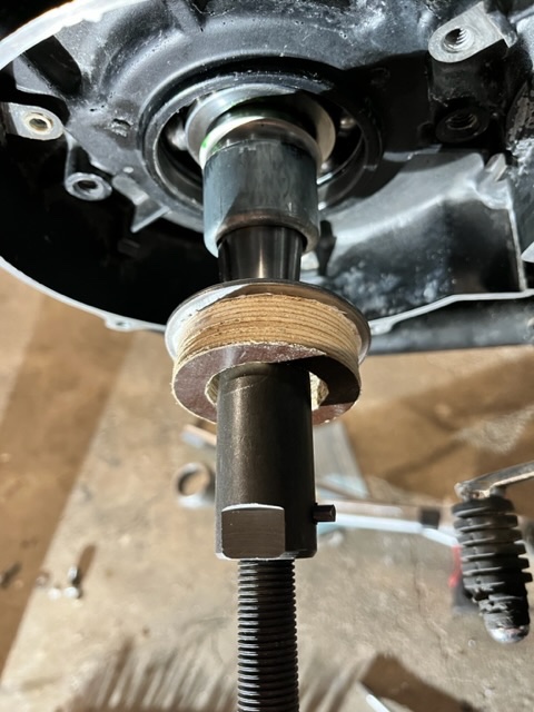

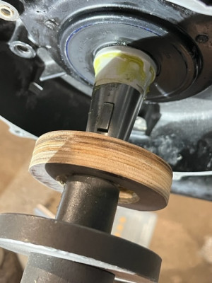

Jetzt warte ich noch auf den Simmering und in die Einschlagbüchse muss noch ein Loch, dass die über die KW passt.

Beitragvon XT-ZRX » Mi Nov 01, 2023 18:19
Jetzt hoffe ich mal, es wird dicht.
Beiträge: 2571
Re: Motor undicht
Beitragvon Mambu » Mi Nov 01, 2023 19:31
...sieht gut aus... :wink: :top:
Beiträge: 6506
Re: Motor undicht
Beitragvon Hiha » Mi Nov 01, 2023 19:40
:bindafür: Jo, find ich auch.
