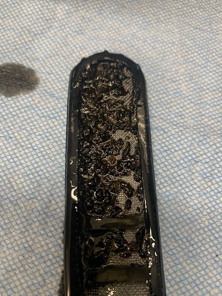

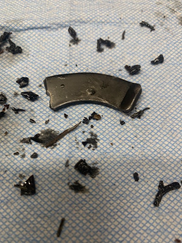

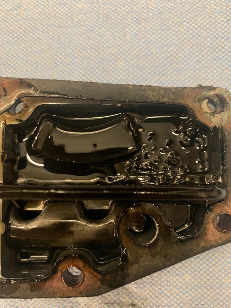

was soll ich sagen..... Katastrophe :eek:
Hab eben die Ölwanne abgeschraubt und Ersatzteile gefunden :cry:
Wollte den Motor eigentlich nicht Zerlegen, aber das hat sich jetzt wohl erledigt. Jemand eine Idee was das für ein Bauteil ist? Finde auf den Explosionszeichnungen nix was passen würde.

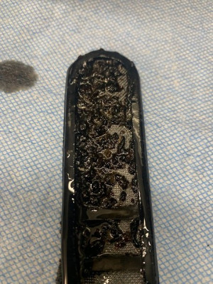

In dem Sieb das sind hauptsächlich Harzige verklebte Rückstände, vermutlich von dem alten Öl. In der Ölwanne war auch kein Öl sondern eine Puddingartige, klumpige Substanz. Naja.... und halt dieses Teil was ich selbst unter größter Anstrengung nicht wegignorieren konnte :D

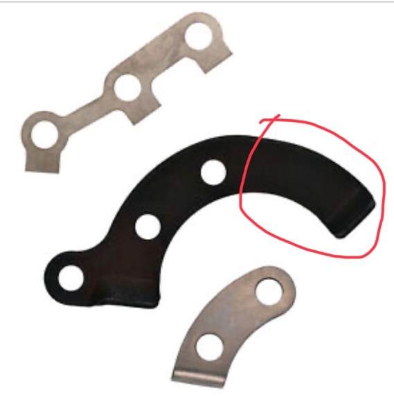

Das klumpige Zeug ist wahrscheinlich Hylomar-Dichtmasse und das Blechteil ist ein Teil des Sperrklinkenführungsblechs. Dieses sollte ersetzt werden, dafür muss aber nur der Kupplungsdeckel runter.
Edit: Sind da auf dem letzten Foto noch kleine Blechteilchen zu erkennen? :eek:
...wenn dem so wäre, könnten das Teile eines Lagerkäfigs sein, ... was wiederum eine genauere Inspektion nötig werden ließe... :roll:

Ja, es sind auf jeden fall ein paar Späne dabei.
Ich hab’s mal vergrößert. Der lange Span ist Metall und der Schwarze scheint irgendwie Kunststoff oder sowas zu sein. Bild

Der lange Span KÖNNTE die sog. Verlustscheibe sein. Hier wird beschrieben wie man deren Reste ohne Totalzerlegung entfernt:
https://motorang.com/bucheli-projekt/ku ... ustscheibe

Keine Sorge, mach den Deckel runter,
schau rein, dann wird's dir schon warm werden.
Die Wanne war prall gefüllt, weiteres liegt im Gehäuse.
