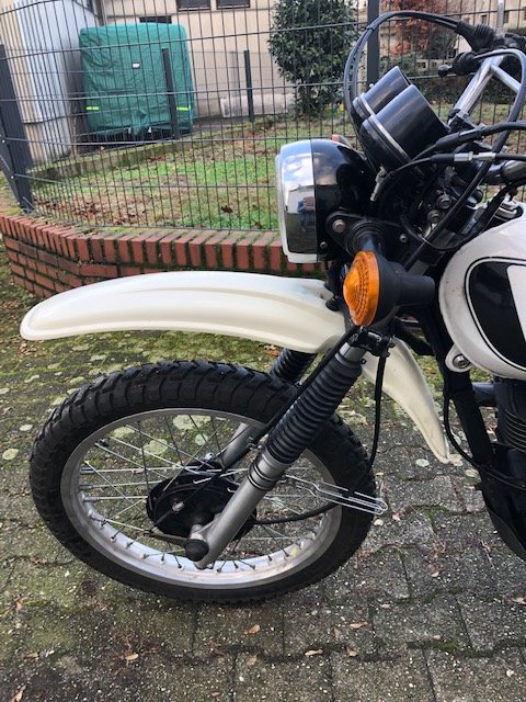

Messing wird in diesem Fall härter als das Alu sein und wenn man es mit der Messingbürstendrehzahl/Anpressdruck übertreibt reißt sie die Aluoberfläche auf. Die Kunststoffbürsten sind da besser zu händeln und kommen aufgrund der langen weichen Borsten auch ganz gut in die kleinen Ecken.
Hanno, das sieht auf den Bildern doch schon gut aus. Nach dem Satinieren reinige ich die Aluoberfläche mit Bremsenreiniger von allen Schleifrückständen bis der Lappen sauber bleibt und "versiegele" sie abschließend mit etwas Petroleum. Ganz dünn mit einem Lappen aufgetragen, dabei wird die Oberfläche gleichmäßig etwas dunkler und ist dann relativ unempfindlich gegen z. B. Fingerabdrücke und Wasser.

Danke Frank, werd ich machen. Die Kunststoffbürste hat auch am besten funktioniert. Mit der Messingbürste wollte ich eigentlich nur die Oberfläche zum Schluss gradebürsten, ging aber besser mit dem Schleifpad. Gruß und sauberen Start in's neue Jahr!

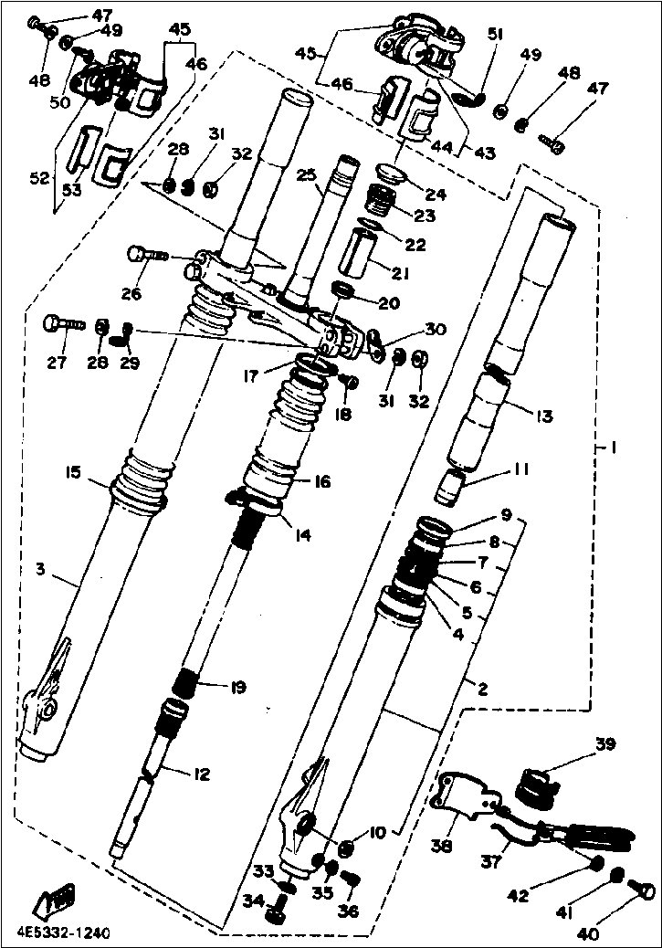

Ich möchte gerne die Simmerringe tauschen, bekomme aber die Inbusschraube unten nicht auf. Ist jetzt schon rund. Geht das Ding auf, wenn ich von Innen die Schraube mit einem 19er Inbus löse? Ich hab den Inbus für die Gabel-Verschlussstopfen sowieso da, Verlängerungen für die Knarre auch. Passt das da rein? Was könnte kaputt gehen? Gibts eine Alternative?

für das korrekte Zerlegen und Zusammenbauen der Gabel brauchst du neben dem großen Inbus für die Stopfen oben noch einen Gegenhalter für die Dämpferstange innen. Also erstmal den Stopfen oben rausschrauben (Standrohr in Gabelbrücke klemmen, Gewindebereich überstehen lassen), Vorspannhülse und Feder rausziehen, Öl auskippen. 19er Inbus mit Verlängerungen innen auf die Dämpferstange aufstecken/gegenhalten und die Inbusschraube unten am Tauchrohr lösen und rausschrauben. Dann kannst du alles auseinanderziehen, sauber machen und die Simmerringe wechseln. Zusammenbau mit neuer Kupferscheibe unten und Anzug mit vorgegebenem Drehmoment dann in umgekehrter Reihenfolge.

mit "Außeninbus" meinst du die Schraube (34)?
Wie auf der Zeichnung zu sehen ist die Schraube (34) von unten in das Tauchrohr (3) gesteckt und mit dem Dämpferrohr (12) verschraubt.
Dazwischen sitzt noch so ein Alubecher (11). Ist der bei dir beim Rausziehen der Dämpferstange mit rausgekommen?
Die Schraube unten (34) ist nur mit dem Dämpferrohr (12) verschraubt. Der Alubecher und das Tauchrohr haben eine Durchgangsbohrung ohne Gewinde. Daher gehe ich davon aus, dass da mal jemand mit Schraubensicherung o. Ä. gearbeitet hat und deine Schraube jetzt eingeklebt ist. Probier mal mit viel Wärme den Kleber zu lösen und die Schraube von innen nach unten rauszudrücken.

Ich hab die Schraube 34 jetzt drin gelassen. Rausschlagen von Innen ging auch nicht. Aber man kommt ja überall dran. Hab die Simmerringe gewechselt und neues Öl eingefüllt laut Buchelli 225 ml. Die Rohre sind jetzt fertig. Bau sie demnächst ein. Um die Schraube 34 soll sich die nächste Generation kümmern. Danke für die Hilfe.
