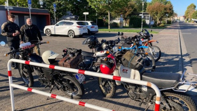

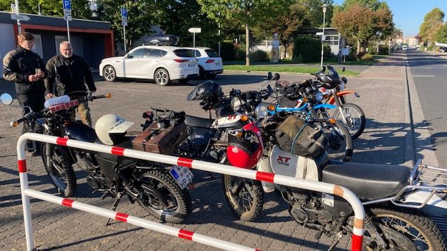

So, nach sehr schönen 260 km wieder zu Hause angekommen.
4 XT`s und eine TT. Bilder kommen betimmt noch. Ich hab nur eins gemacht.
Oli
