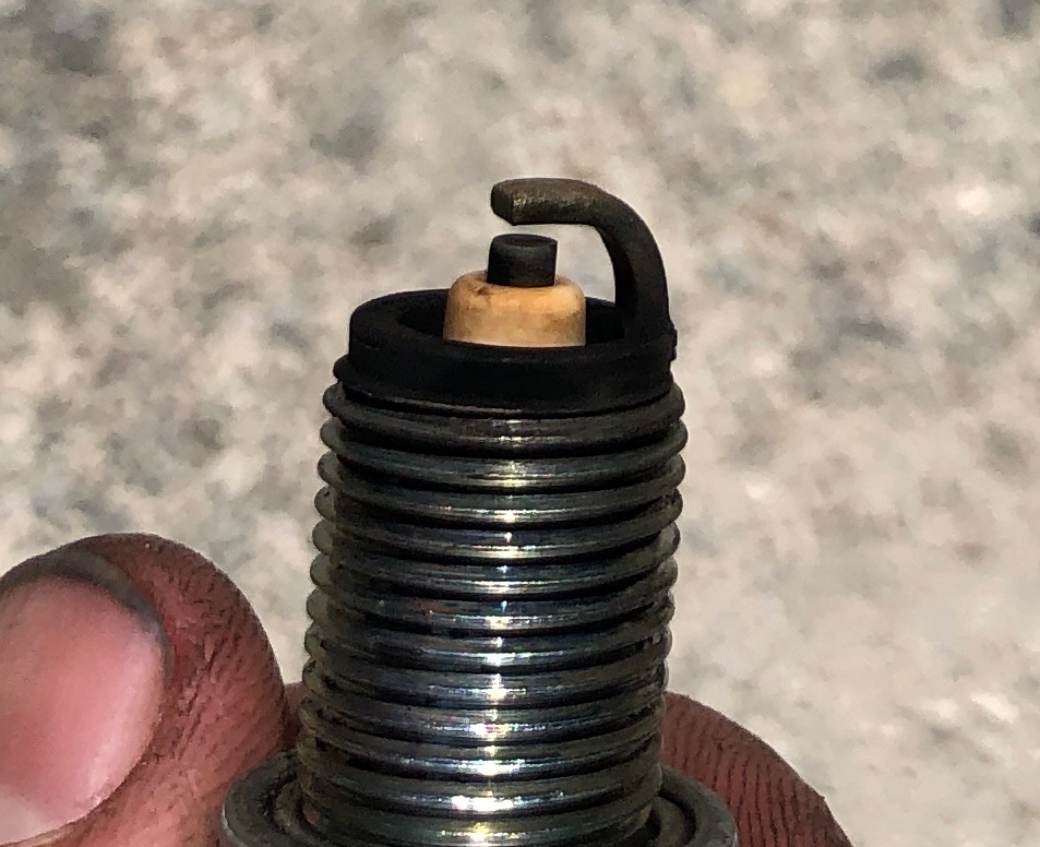

Hab jetzt (nach Bucheli) folgendes gemacht:
1. Zündkerze ausgeschraubt, im Kerzenstecker an "Motor Masse" (blanke stelle am Zylinder) gelegt, Zündung an, ON-Schalter auf "ON", Kickstarter betätigt, KEIN FUNKE.
2. Kerzenstecker abgemacht, da kein Helfer -> Zündkabel in Kühlrippen geklemmt mit ca. 3 mm Abstand zu "Motor Masse", Zündung an, ON-Schalter auf "ON", Kickstarter betätigt, KEIN FUNKE. (das blanke Kabel war am Ende sichtbar, hätte m. E. normalerweise gehen müssen)
Da an Zündspule und Hochleistungskabel unter dem Tank keinerlei Beschädigung festzustellen ist habe ich noch getestet (optisch, ob ggf. irgendwo nachlackiert ist) ob die Zündspule an ihren Befestigungen Masse hat. Hat sie m. E. Ich würde jetzt bei KEDO eine neue Zündspule bestellen um auch die Zündspule als Fehlerquelle auszuschließen.
Oder würdet ihr anderes vorschlagen? Ein "Testgerät für Zündspulen nach Bücheli" zu bauen traue ich mir nicht zu!
Das Kerzenbild häng ich unten an, sieht am Fuß rusig und furztrocken aus und würde dann für zu mageres Gemisch sprechen, oder?
Da die Drehzahl zwischen den Schaltvorgängen extrem langsam runter geht (braucht ca. 3 Sekunden bei heißem Motor, auch schon vor dem hängenden "Warmstartknopf" der später problematisch wurde) würde das vermutlich auch zusammenpassen. Da die Gummis und Ansaugstutzen usw. gut aussehen und fest angezogen sind würde ich zu viel Luft über den Ansaugtrakt ausschließen?! Wo könnte noch Falschluft angesagt werden?
Das 2. Problem ist der "Warmstartknopf" der hängt oder klemmt und dauerhaft eine rpm von 4000 erzeugt hatte bis die Elektrik anschliessend gesponnen hat.
Wie wird gewährleistet das der Warmstartknopf wieder in seine Ausgangsstellung zurück geht?
Ich kann machen was ich will, das Ding macht keine Bewegung mehr, weder raus noch rein.
Viele Grüße und vielen Dank für eure Hilfe.

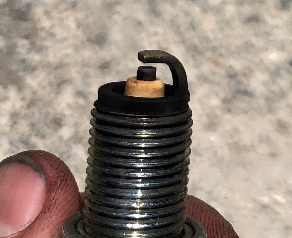

Gasgriff in Fahrtrichtung nach vorne drehen?
Nix?
Leerlaufeinstellschraube (am Warmstartknopf) ein bißchen weiter eindrehen ( Schieber wird dadurch angehoben, Drehzahl steigt an...). Der Kopf der Einstellschraube muss im Ruhezustand, und bei nicht betätigtem Warmstartknopf, direkt anliegen. Drückt man dann den Knopf, wird der Schieber minimal angehoben. Zurück geht der Knopf wie in der ersten Zeile beschrieben.
Wenn das alles nun gar keine Wirkung zeigt, ist der Mechanismus des ganzen Warmstartknopfes evtl. verdreckt, oder zugegammelt. Dann mal komplett ausbauen. Reinigen im Ultraschallbad...evtl reicht auch nur Bremsenreiniger und etwas Kriechöl.
Zerlegen kann man das Teil übrigens auch....

Hi Thomas,
vielen Dank! Mir war nicht klar das es sich da nur um Millimeter handelt; vielleicht hab ich was übersehen.
