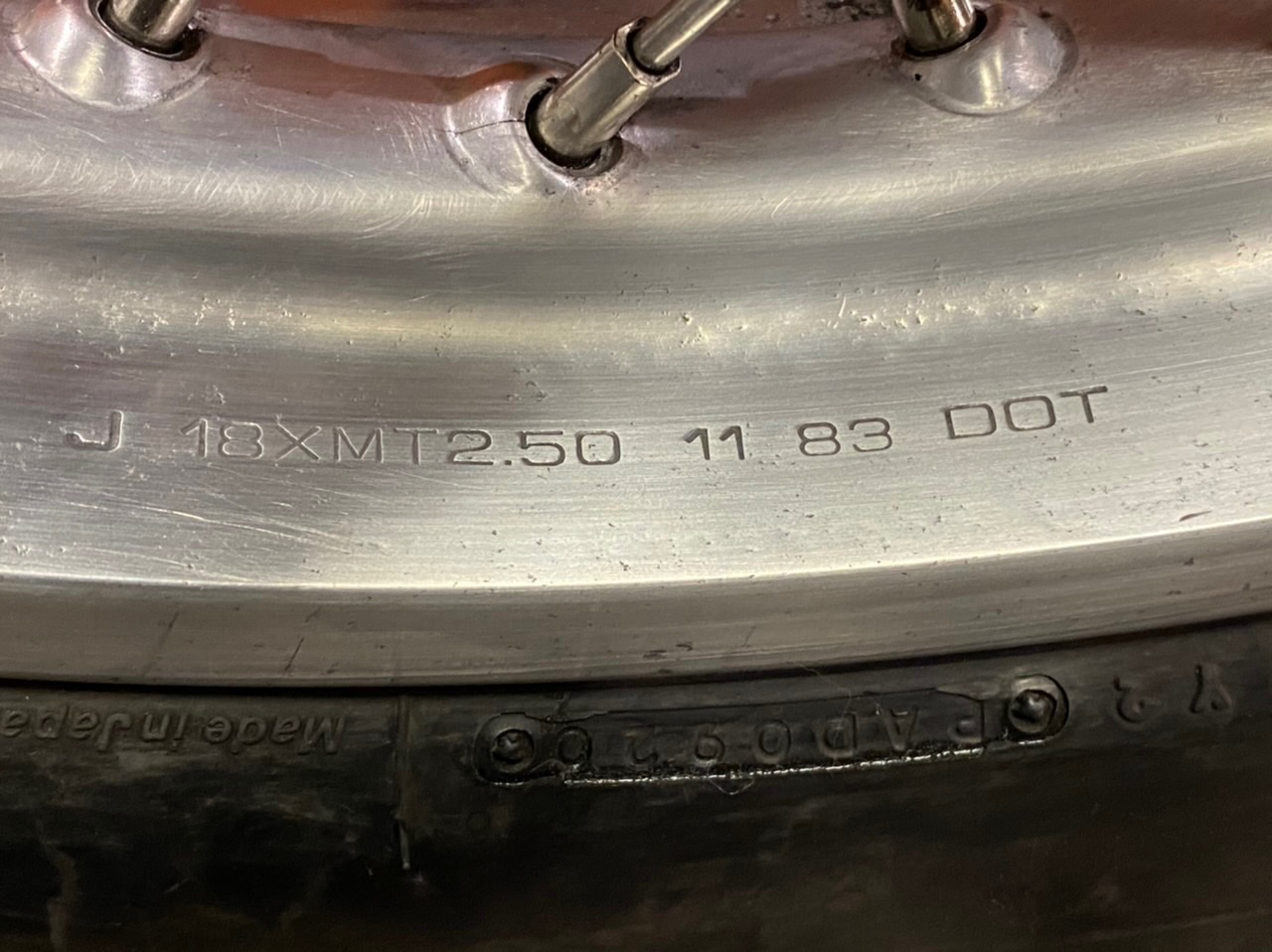

Thema Herstellungsdatum.
Hier ein Bild vom Hinterrad der 83iger IT250K ident.mit 83iger IT490K .....ebenfalls D.I.D. 2.50/18.....

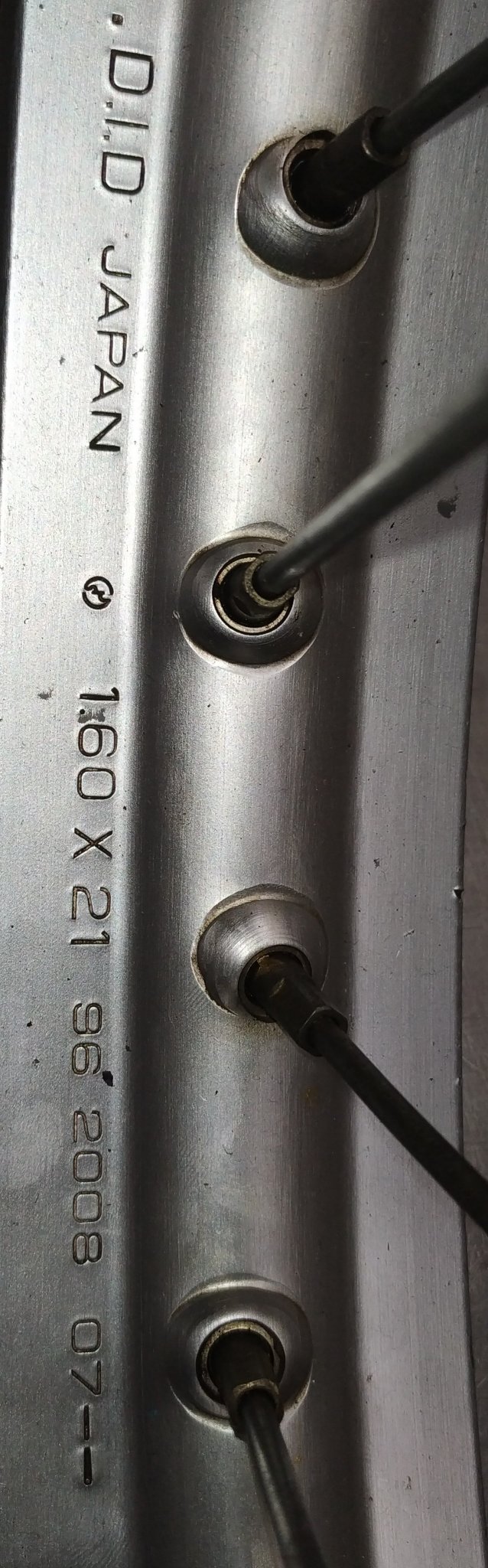

Das stand doch schon im ersten Foto. '96, vermutlich 20. Woche.

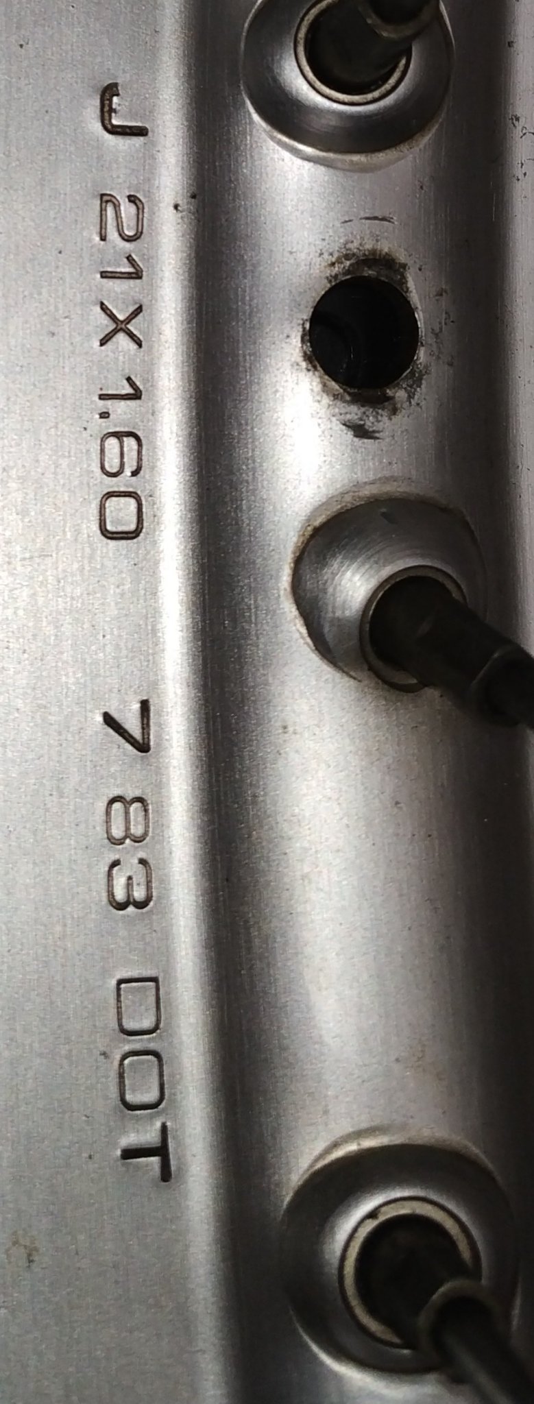

Das mit den 96 -- 20 ist denke ich eine andere Codierung - für was auch immer.
Das hier ist z. B. ein Vorderrad einer IT250K 83'.
Das Herstellungsdatum steht bei DOT....
Auf dem ersten Bild von XT-ZRX sehe ich die DOT Nr. nicht....

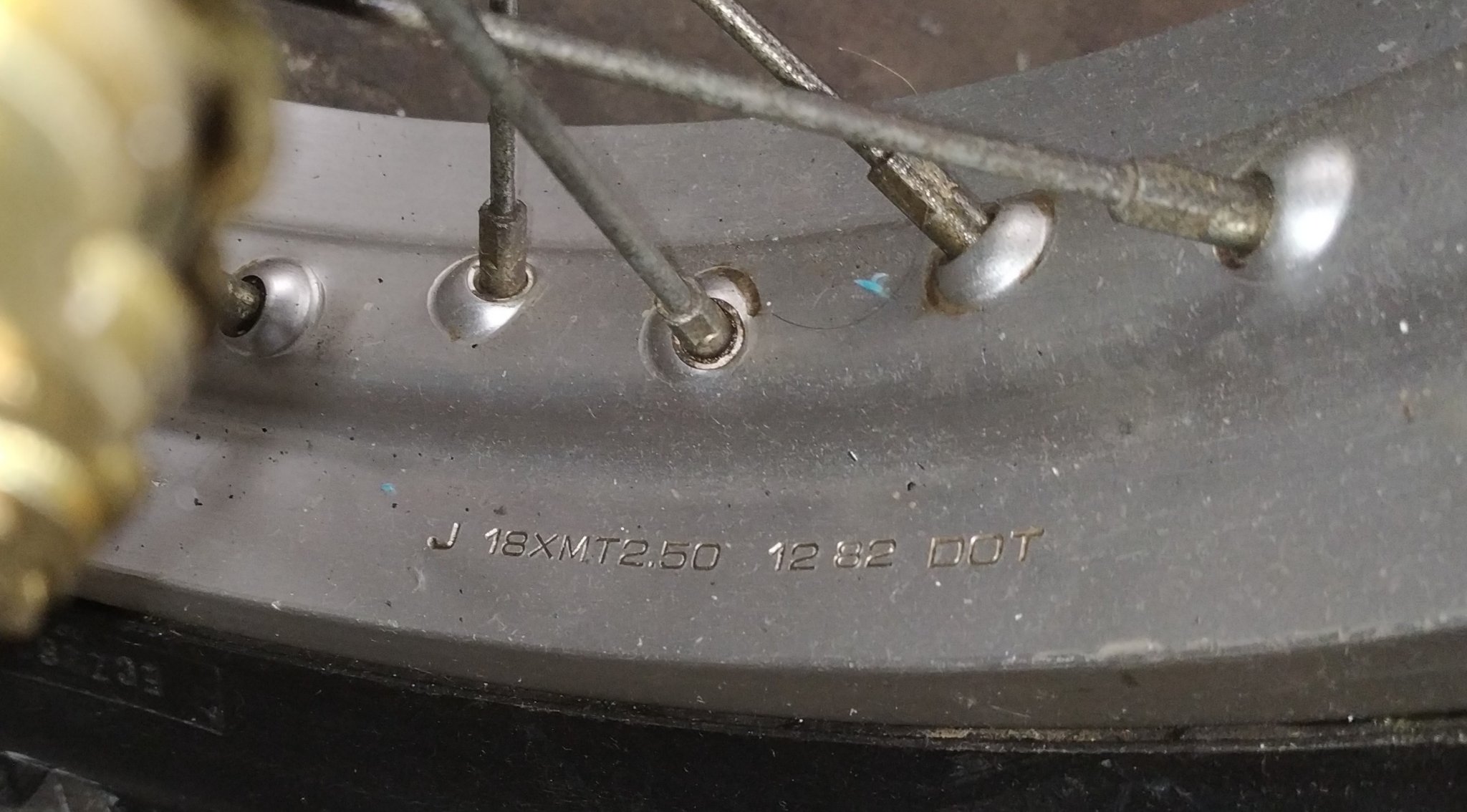

Hier die DOT Nummer meiner Felge

Vermute daß bei Deiner Felge, die Innenseite - als dort wo das Felgenband liegt- schon ziemlich dünn bzw instabil ist.
Vielleicht hat der oder die Vorbesitzer das zerbröselnde Alu "schön geschliffen". Dann wird es rund um die Bohrungen für die Speichennippel dünn...und reißt irgendwann mal. Manchmal sogar den Nippel durch die Felge...
Also ich würde tatsächlich auch zu einem anderen Ring neigen...
Und ja, warum nicht z.B. einen 2.15er?
(Klar als Regelfelge wird die 2.50er für 4.00er / 18 empfohlen)

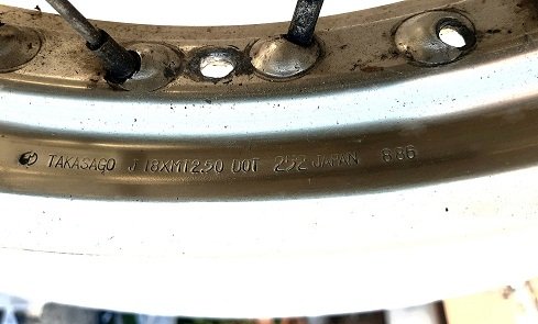

Huch, TTR zB. hat doch Tagasako ringe verbaut...
somit alles wieder zurück mit den San remos und Belgarda....

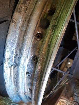

XT600Z Felge
so fängt es an
das passiert dann
xtrack
Beiträge: 1501
Wohnort: B/W
Re: Felge reißt an Punzungen
Beitragvon xtrack » Mi Mai 18, 2022 10:49
Puh...
Der Gammel beginnt meist unauffällig innen.
Mögliche Ursache...
Reinigen mit Hochdruck....
Ein echter Feind.
