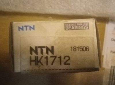

Fragen an Mambu:
Welche Dimensionen/Bezeichnung hat das Lager dass Du für´s Kicker-Zwischenzahnrad verwendest?
Du drehst das Zahnrad soweit auf damit das Lager per Presspassung (stramm) im Zahnrad sitzt?
Danke.
Beiträge: 2645
Re: Ausrückblech Kickstarter Frage
Beitragvon Mambu » So Jan 30, 2022 8:42
Hoi Jürgen,
diese Lager werden von mir verbaut:
Die Vorgabe des Herstellers für die Bohrung ist N6.
Beim Einpressen das Zahnrad gut vorwärmen. Die Bearbeitung ist nicht so einfach, zähes Zeug... :wink:
Die letzten Räder hat mir ein Kumpel erodiert... 8)
Herzliche Grüße und viel Spaß damit,
Stollies

Das sind bei d=23mm -11bis -24my, also 22,989 bis 22,976. Mit CBN-Platten kann mans auch drehen.

kann ich dieses nehmen?
https://www.kugellager-profis.de/hk1712-b.html
Lager mit den identischen Massen jedoch hinten den Zusatz "B" -> HK 1712-B
In einem anderen Shop bekomme ich das von NTN, müsste jedoch mindestens 5 Stück bestellen :roll:
Finn & Jürgen
Beiträge: 6561
Beitragvon Hiha » Mo Jan 31, 2022 11:16
Ich hab den Zusatz B nirgends gefunden. B-Ware vielleicht?
Ich kauf immer da:
https://www.kugellager-express.de/nadel ... 7x23x12-mm

Das Zusatzzeichen B
beschreibt den Druckwinkel,
B also 40 Grad.
Beiträge: 2645
Beitragvon Mambu » Mo Jan 31, 2022 13:40
Das Zusatzzeichen B
B also 40 Grad.
...ergibt bei Nadellagern keinen Sinn, da sie nur Radialkräfte aufnehmen. Das gilt nur für Schrägkugellager.
Ich würde sagen, das hat keine Bewandnis.
Von INA habe ich die Nadelhülse auch schon bezogen.
