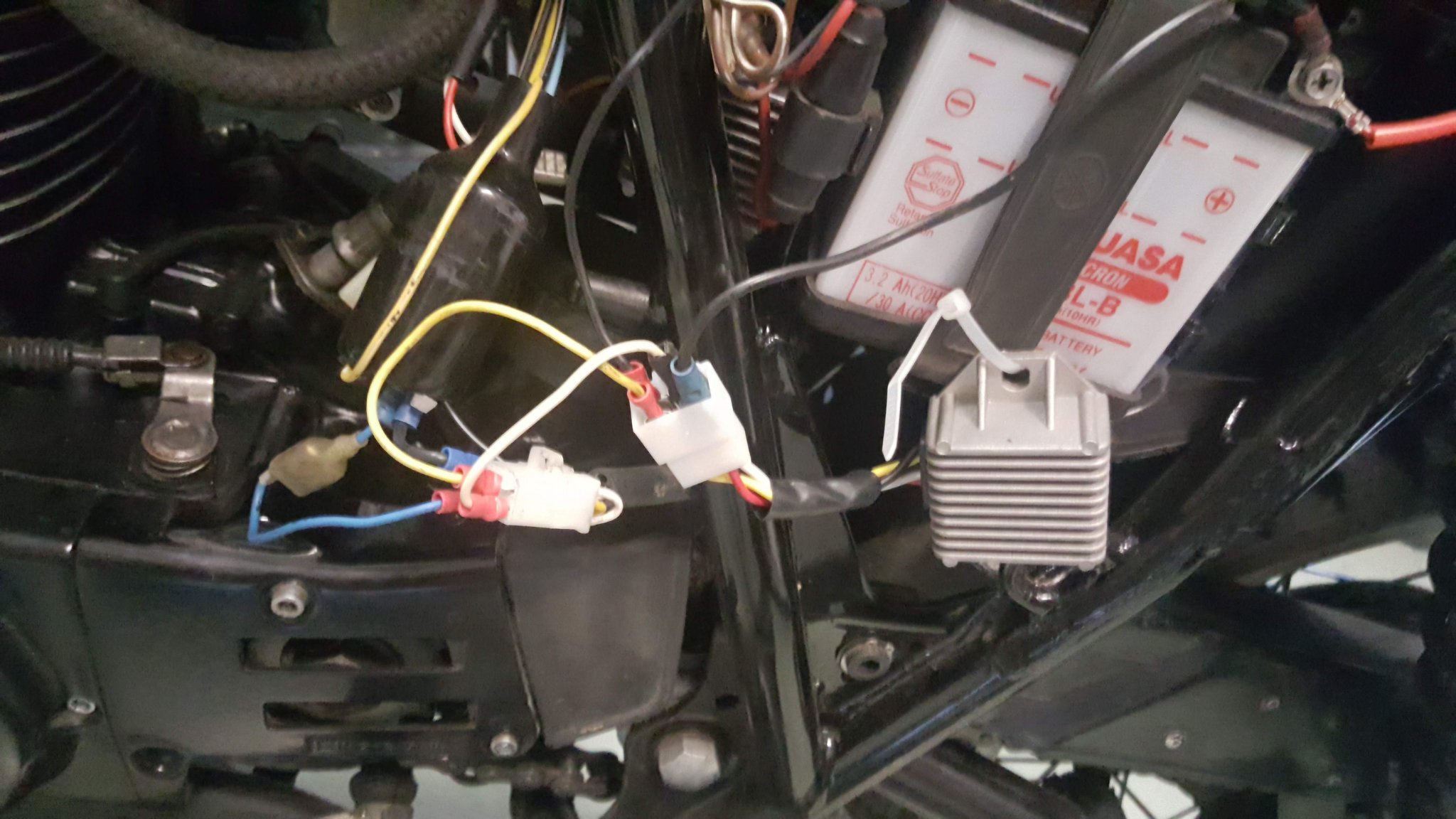

Re: Elektrik, LiMa, Regler
Servus,
bin zwar kein Elektriker aber die Verkabelung
an der Lima sieht doch anders aus.
Auch solltest du die Verschraubung beachten.
Streift oftmals am Polrad.
Hallo Zusammen,
Jetzt funktioniert alles wie es soll, Applaus
Nur durch Zufall und ausprobieren auf die etwas seltsame Lösung gekommen.
Ich habe den Regler direkt an die die Kabel der Lichtspule und die Batterie angeschlossen.
Licht, Blinker alles geht, auch die Batterie wird geladen.
Sieht etwas wild aus, aber geht.
Das Problem liegt wohl im Kabelbaum. Jetzt wird erstmal gefahren und im Winter werde ich die Elektrik nochmals zerlegen.
Danke für eure Tips und Anregungen.
Tobias
