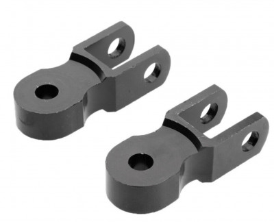

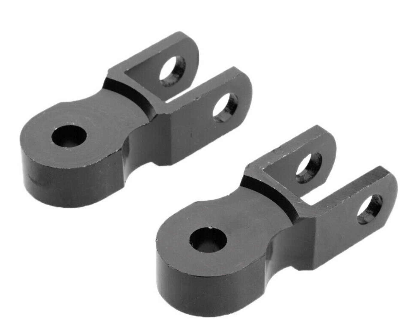

Zum probieren wie es mit längeren Stoßdämpfern aussieht reicht erstmal so etwas !
Kosten unter 10 Euro !
