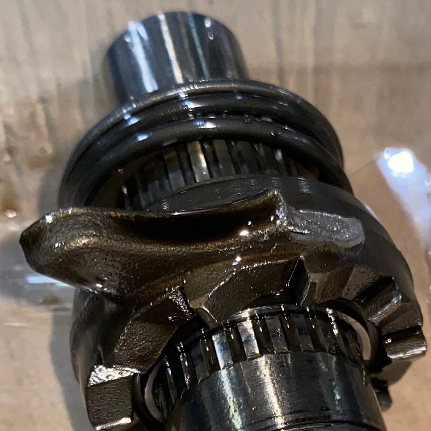

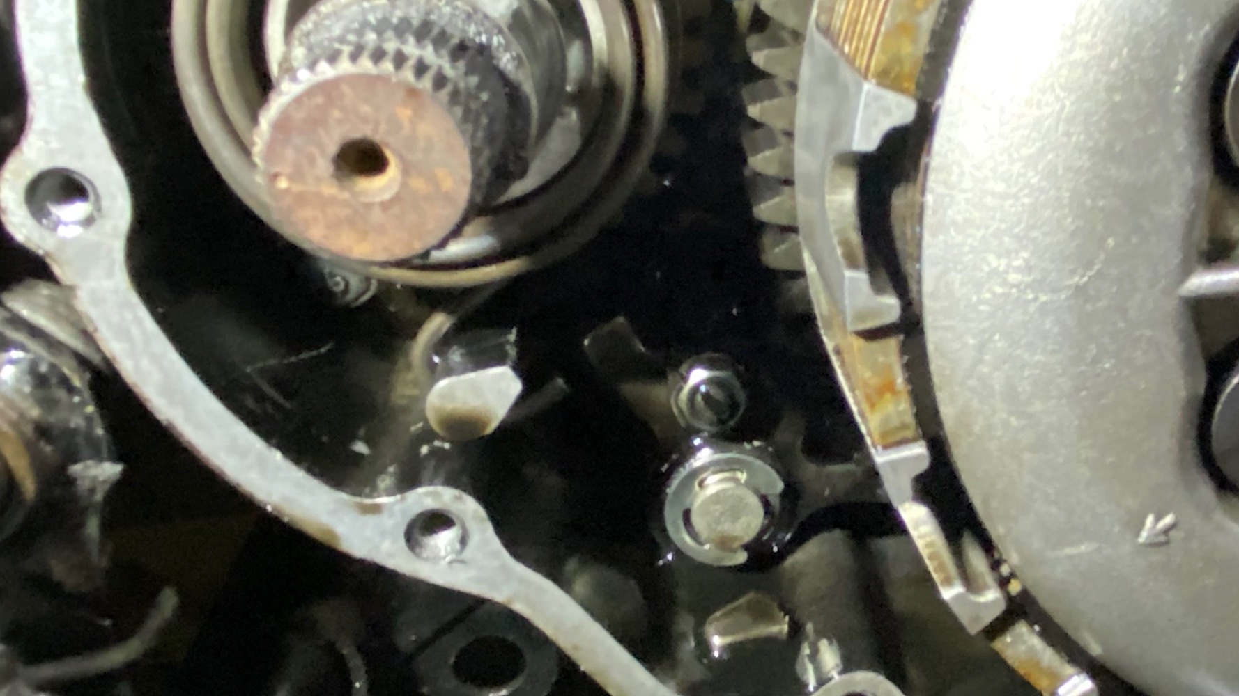

Heute habe ich den Seitendeckel entfernt und dann lag da schon was, was da offensichtlich nicht hingehört:
Die Kickstarterwelle ließ sich nicht herausziehen, so zerlegte ich sie eingebauterweise. Danach dieses Bild:

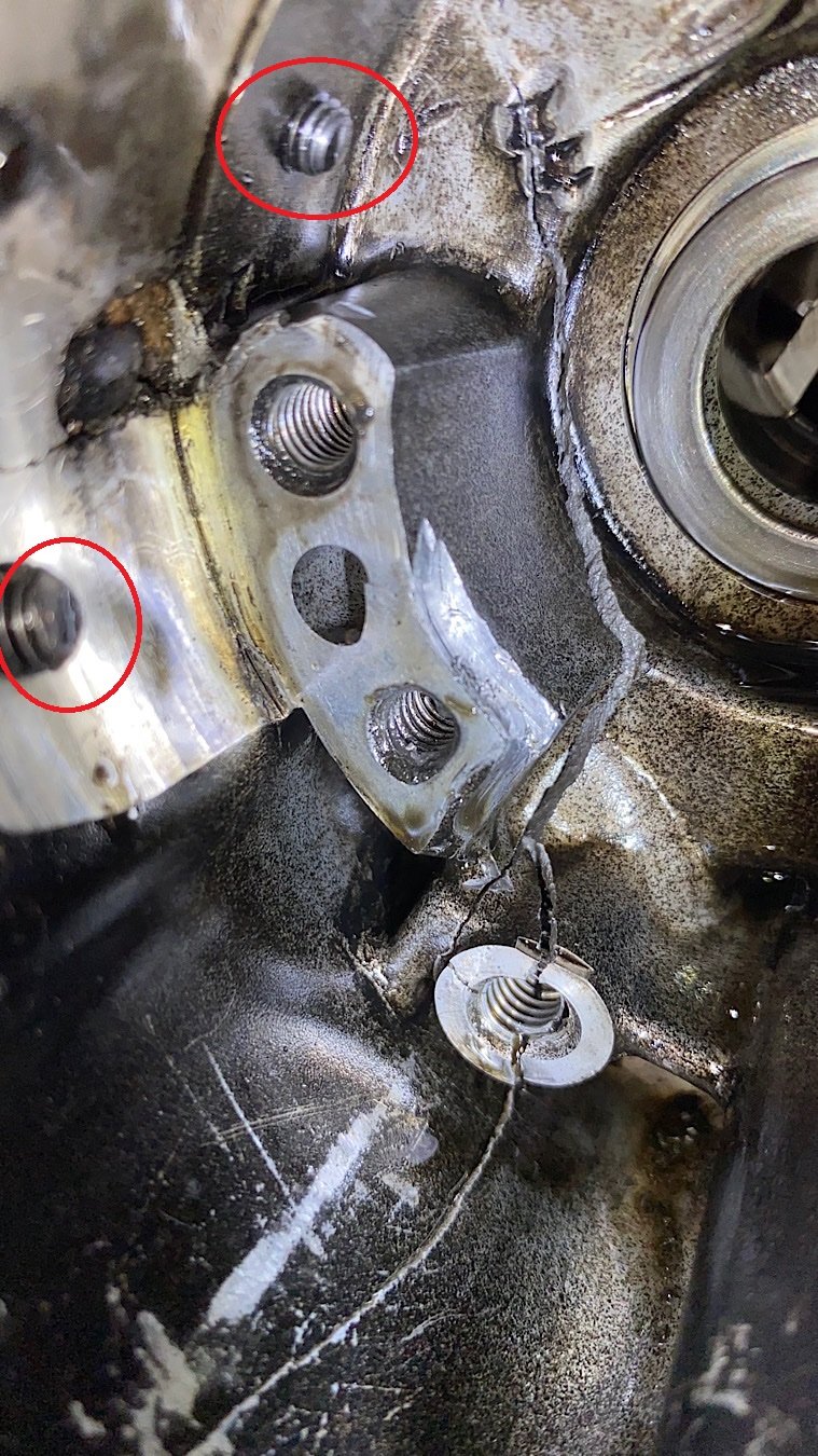

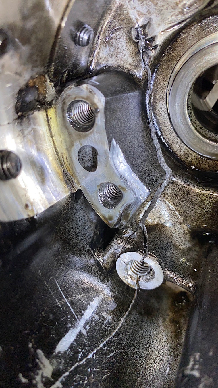

Als ich dann noch das Sicherungs-/ Ausrück- und Anschlagblech entfernt hatte zeigte sich das ganze Ausmaß davon, wenn 33PS zurück schlagen:
Wie PeJo schon vermutet hatte ist da mit Knetmetall, kleben, schweißen o. ä. hier scheinbar echt nichts mehr drin!
Hier noch der Inhaber der abgebrochenen Nase von Bild 1: Nun kann auch ich meinen Beitrag zum Teilegrab hier leisten!

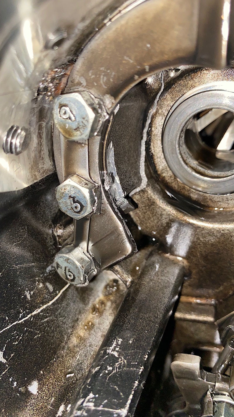

Dein gerissenes Gehäuse wurde ja scheinbar schon mal irgendwie versucht zusammen zu schrauben, wie man auf den Fotos sehen kann. Da hatte schonmal jemand Ärger.
Übrigens würd ich das Schweißen noch nicht als unmöglich erachten. Für alle Fälle solltest Du das Gehäuse aufheben, vielleicht findet sich ja mal einer, der sich daran versuchen möchte.

Ich würde stark empfehlen nachzusehen, ob der Kickerhebel den vorgesehenen Endanschlag an der Fußraste hat. Der Kickstartmechanismus ist nicht dafür ausgelegt als Endanschlag zu fungieren.
Das Blech das Du Dir da abgehauen hast ist der Endanschlag beim Kicken (also Kickstarterhebel UNTEN), NICHT der für einen zurückschlagenden Motor oder den hochkommenden Kickerhebel.
Seltsamerweise ist das fehlende "Ohr" das für die andere Seite und hebt den Kicker an der oberen Position aus dem Eingriff. Dieses Ende des Ausrückblechs schaut OK aus auch wenn der Anschlagwinkel ziemlich zerhauen ist.
Da hat der Motor ordentlich zurückgeschlagen, was bei richtig eingestellter Zündung und halbwegs routinierter Kicktechnik nicht vorkommt und dann auch eher für den Fuß als für den Motor kritisch ist.
Ich sehe da also zwei unabhängige Schäden, das abgebrochene Ausrückblech scheinst Du schon länger zu haben. Das Zurückschlagen solltest Du prüfen, bevor der nächste Motor draufgeht.

Ich stell mir gerade die Frage welchen Sinn und Zweck die beiden Schrauben haben.

vermutlich ist das die von Hans angesprochene vorhergehende Reparatur am Gehäuse und Ursache für den sichtbaren Außenspalt auf einem der anderen Bilder. Den Verkäufer des Motors würde ich nach diesem Ergebnis durchaus mal zur Rede stellen, wenn es beim Verkauf keinen Hinweis darauf gab...

Als ich sie vor 30 Jahren gekauft habe, hat er mir damals tatsächlich was von einem Loch im Gehäuse erzählt. Hatte sozusagen ein „Pflaster“ mit Dichtung aufgeschraubt. Hat bis jetzt auch super gehalten (etliche Sandgruben in der Umgebung, Rügen-Trips oder auch Solla/Thurmansbang).In der Tat, das sollte man. Ggf einer "peinlichen Befragung" unterziehen, wie man früher dazu sagte![]()
