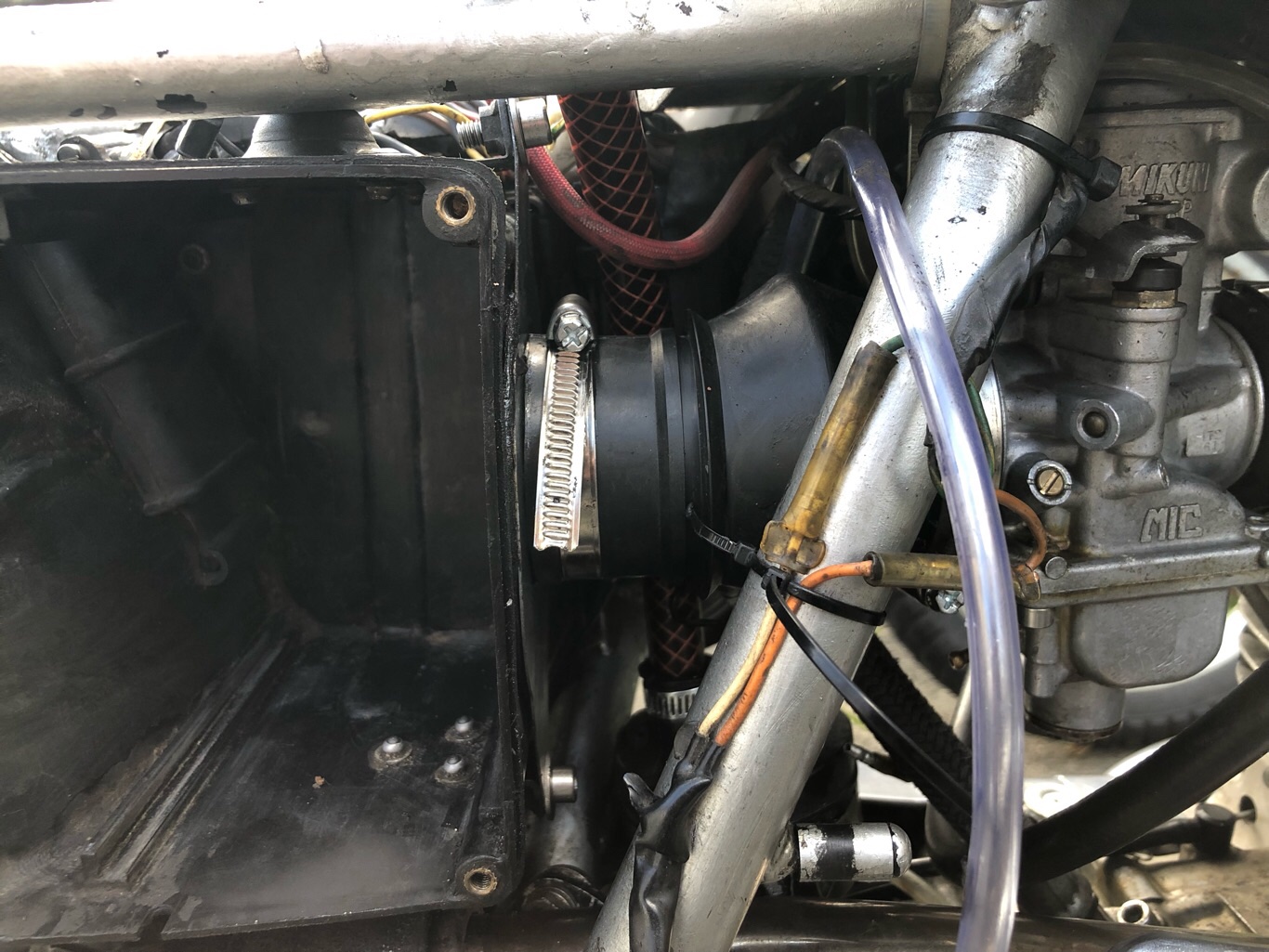

Emmen-Rüssel statt dem Vorluftfilterkasten eingebaut.
(Stramm über das Rohr des Zwischenbleches geschoben)
Wirklich gründlich gedichtet.
Gartenschlauch an den Ölabscheider - schnauft jetzt im Bogen über den Filterkasten vor den Spritzlatz fürs Hinterrad.
-> Nix ist besser. Läuft immer noch bescheiden.
Wenn ich Bremsenreiniger an die Flansche sprühe scheint es zu passen. Sprühe ich in Richtung Ölabscheider unter den Lufi fängt sie das ötteln an und geht zuweilen aus.
Vielleicht sind es da ja nur aufsteigende Dämpfe die dann in die Schnorchel kommen.
Man könnte mürbe werden…
… und sucht halt weiter :?
