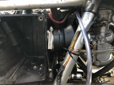

Emmen-Rüssel statt dem Vorluftfilterkasten eingebaut.
(Stramm über das Rohr des Zwischenbleches geschoben)
Wirklich gründlich gedichtet.
Gartenschlauch an den Ölabscheider - schnauft jetzt im Bogen über den Filterkasten vor den Spritzlatz fürs Hinterrad.
-> Nix ist besser. Läuft immer noch bescheiden.
Wenn ich Bremsenreiniger an die Flansche sprühe scheint es zu passen. Sprühe ich in Richtung Ölabscheider unter den Lufi fängt sie das ötteln an und geht zuweilen aus.
Vielleicht sind es da ja nur aufsteigende Dämpfe die dann in die Schnorchel kommen.
Man könnte mürbe werden…
… und sucht halt weiter :?

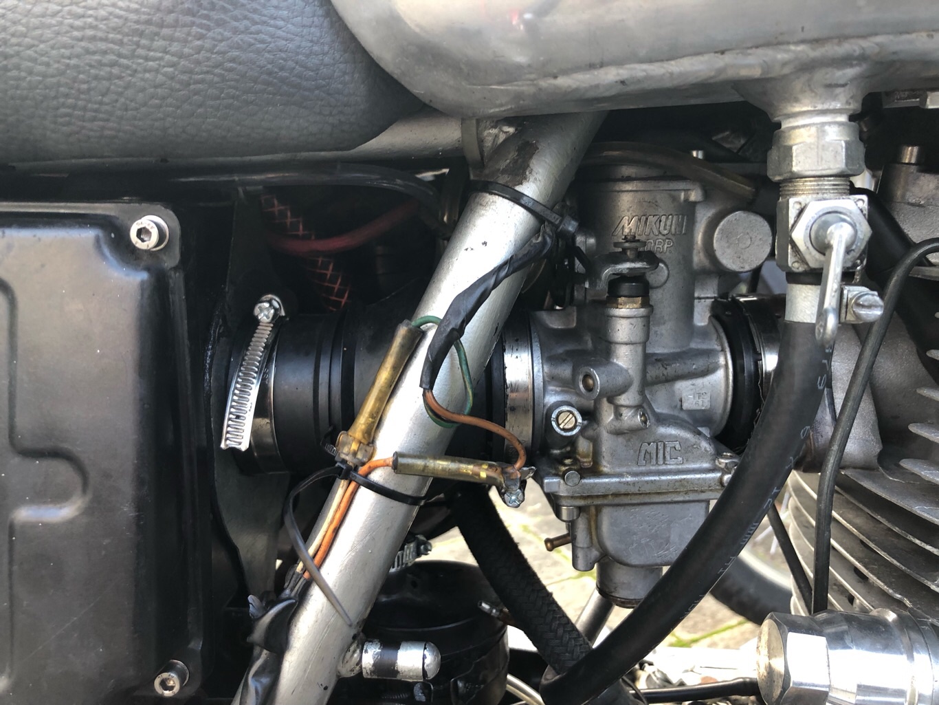

Re: Fliehkraftregler modifizieren für Doppelzündung
Beitragvon motorang » Do Jul 15, 2021 9:14
Probier mal mit Wasser draufzusprühen, eine Reaktion sollte auch da zu merken sein wenn was undicht ist, und da steigt kein Gas auf.
Weitere Möglichkeite für Undichtheiten:
O-Ring vom Ansaugstutzen zum Zylinder defekt/zu platt/zu klein
Betätigungswelle des Vergasers
(nicht nachgelesen) O-Ring der Luftschraube untermaßig, defekt
Beiträge: 2332
Beitragvon woddel » Do Jul 15, 2021 9:56
Danke!
Das mit dem Wasser probiere ich mal.
An all diesen Stellen keine Reaktion wenn ich Bremsenreiniger hinsprühe.
Bei der Betätigungswelle bin ich mir nicht sicher - aber die anderen sind sowieso neu.
Guß
Woddel
Beiträge: 7198
Beitragvon Frank M » Do Jul 15, 2021 11:47
was ja per se nicht undedingt heißt, dass sie auch einwandfrei funktionieren müssen (kaputte neue Kerzen, hängende Unterbrecher etc.).
Die neuen O-Ringe der Leerlaufluftschraube in den aktuellen Keystersätzen waren bei mir zu dünn, um vernünftig abdichten zu können.

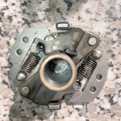

Also das erst mal angefasst - Versteller hat jetzt die Gewichte so modifiziert
wie bei meinem früheren ausgeleierten aber eben so bewährten.
Es verstellt also jetzt später zur Frühzündung.

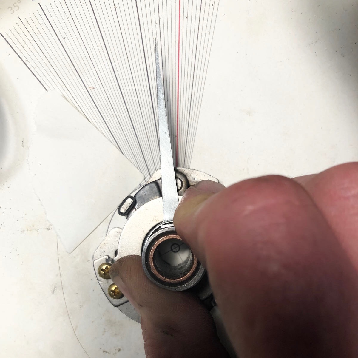

Den Anschlag habe ich so geändert das jetzt ca 7° von der Frühzündung zurücknimmt.
(ein Stück 0.15er Fühlerlehre zusätzlich unter den Schrumpfschlauch gesteckt)
Das kommt wohl heute wieder rein und dann sehen wir mal...
Es bleibt spannend.
Leichtere Gewichte
(weiße Punkte ungefähr original)
Der von der Achse entfernteste Teil der Gewichte hat am meisten Einfluss auf die Kraft die an der Feder zieht.
7° weniger Verstellung
(3.5° am Fliehkraftregler)
also nur noch um 13° in Richtung früh
