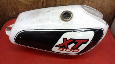

@ Uwe - hmpf, danke für den Anstoß weil das wollte ich auch mal fragen, ob "in" oder "im Umkreis von" Freising (Obb.) jemand eine XT Baujahr kleiner gleich1979 mit Originaltank besitzt, der bei mir mal vorbei schauen könnte?!? Zwei Hoibe Huber Weiße würde ich liebend gerne dann gemeinsam lehren =)
Ich glaube trotzdem nicht, dass der Tank hier ein Indien Produkt ist - ich lege mal ein Bild bei , wie er aussah vor 6 Monaten bei Ankauf meinerseits. Danke für Eure Meinungen!

Vergleich mal diese beiden:

Zum Ende:
Ich habe hier über´s Forum einen Kontakt bekommen einer XT 500 mit Stahltank, in näheren Umkreis von mir! Merci =)
Durfte dort vorbei kommen und die Tanks vergleichen. Meiner war vorne - wo er immer zwickte - im Tunnel 8 cm breit und der andere 9 cm. Die Schweißarbeiten haben innen leider ordentlich zu viel Material aufgetragen. Da ich nach allerlei Umfragen nix gefunden hab`, wie ich den Tank innen vorsichtig um 1 cm auseinander pressen könnte, wurde nun mit einem Rundholz von 8 cm und reindengeln desselbigen in drei Aktionen der Tank auf 8,7 cm aufgeweitet. Jetzt passt er, und ist auch dicht. Wenn`s so bleibt wäre es schön ... =)
