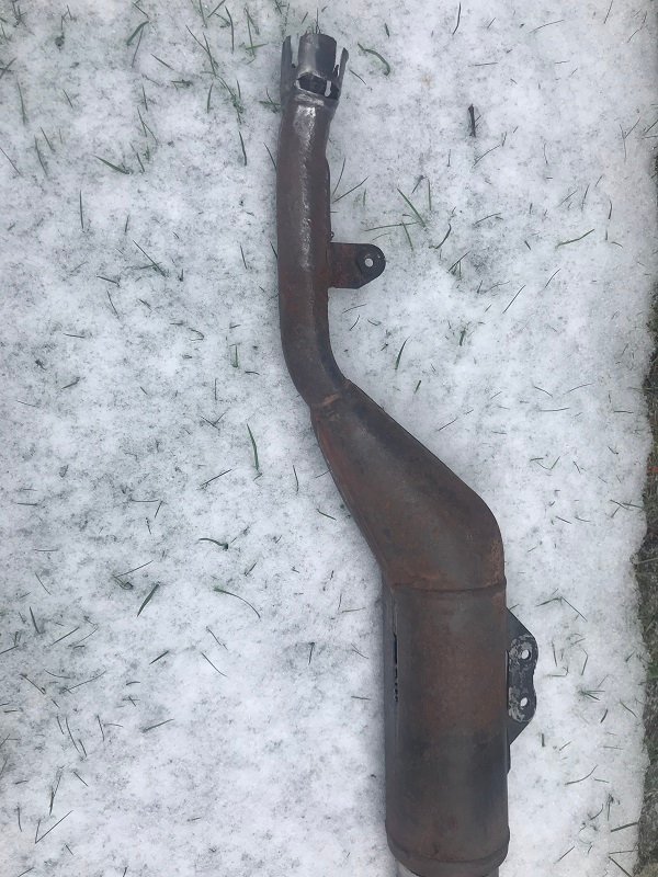

Das Rostrohr aus deinem letzten Bild will mich immer noch nicht so richtig überzeugen. Kannst du mal ein Bild vom kompletten Auspuff machen? Oder anders, leg das Rohr auf einen Schraubstockamboss und schlag mit einem Stahlhammer drauf, als wenn du eine kleine flache Beule reinschlagen wolltest. Federt das Rohr und klingt kann man noch was machen, wenn nicht ist das nur noch Rostmatsche und kann ab.

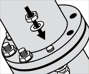

egal, Flansch muss eh neu
nach meinem Verständnis sieht ein Flansch so aus.

Hier noch auf speziellen Wunsch ein Bild des gesammten Sito, naja, ohne das Alu-ummantelte Endstück...
hab ihn mit dem Hammer abgeklopft, wirkt auf mich noch ok.
der Halter wurde mal angeschweißt und daneben ist auch ein dicker Flicken, vielleicht kein Kunsthandwerk, wirkt aber solide

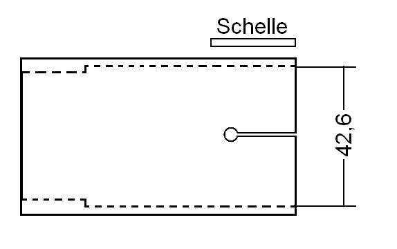

hast du denn jemanden in deinem Umfeld, der dir "mal ein Rohr ausdrehen" kann?
Dann könntest du dir ein Stück etwas dickwandigeres Rohr besorgen und innen zur Hälfte auf 42,6 oder 42,7 ausdrehen lassen. Bohren und 4-fach schlitzen nach Schellenbreite.
Dann das Roststück am Rohr abschneiden, deine neue Steckverbindung auf dem Krümmer mit Schelle montieren und die Länge davon an das restliche Rostrohr anpassen (leicht schräg ansetzen).
Steckverbindung und Rohr heften, abbauen und gasdicht verschweißen. Stahl und VA lässt sich mit Mig/Mag Stahldraht ganz prima verschweißen und rostet auch nicht sofort daneben weg. Ideal ist das sicher nicht, für deine Anwendung aber völlig unkritisch. Elektrodenschweißen machts deutlich schwieriger, weil zu viel Strom und zu schlechtes Füllverhalten, um Luftspalte und Löcher zu füllen.

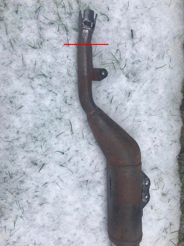

Frank,
Danke für die Rote Linie
ich werde wohl deutlich weiter oben richtung Muffe schneiden. weil der kleine "S-Bogen " ist erst ganz kurz vor der Muffe.
und wenn ich aus Krümmer Richtung in den Auspuff reinsehe , dann sehe ich bereits das Anschlussrohr mit dem kleienn "S-Bogen" und das sieht vernünftig aus und auch ziemlich dick, vieleicht so 1,5-2mm Wandstärke
