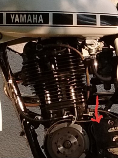

Habe beide Originalleitungen mit langer Hohlschraube unten.
Schon sehr lange.
Schmiert...
Wenn ein Ast die Leitung abreißt ist aber das Bein mit weg oder?

Ich hab mal ein paar Motoren mit Stahlflexschlauch gen AV versorgt...wichtig ist halt, dass es Öl im Tank hat.... :lach:
...und das wichtigste am Beölungszauber ist meiner Meinung nach das Entlüften der Leitung vom Tank zum Motor direkt am Block...

Ok, absolvo te, aber schlimmer als die alte Leitung hintenrum ist die 1984 eingeführte Leitung an den Auslass. Das kam mit der SR 48T und dann wurde die CU Leitung noch verchromt und viele hielten den Gumminöppel links hinten für verzichtbar. War er aber nicht, weil er zu Schwingungsbrüchen führte, mit bekannten letalen Schäden.
Den Gummiclip sollte man natürlich schon montieren, gibt schon etwas mehr Sicherheit...von Schwingungsbrüchen habe ich da aber bei einer XT auch nie was gehört...die Ölsteigleitung zum Auslassventil kam bei der XT übrigens schon ab 7/83 :wink:
