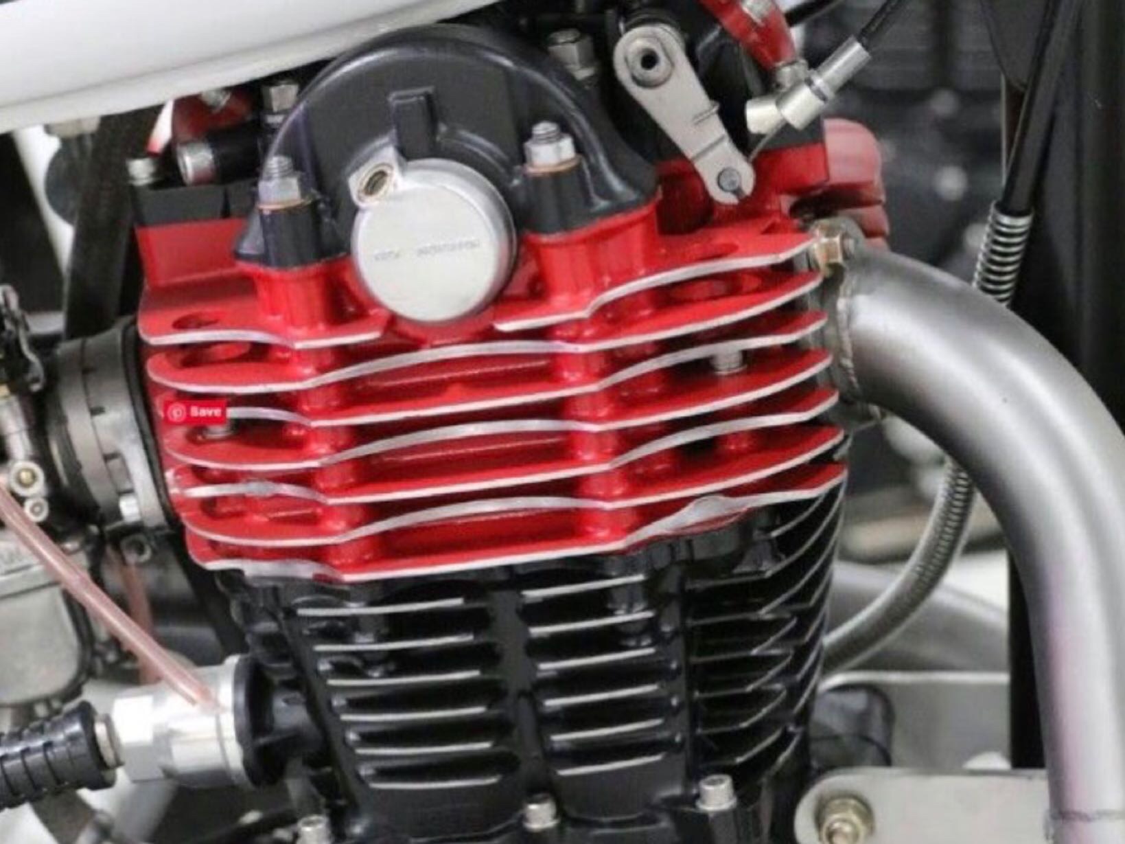

Also ich nehme den liebend gerne gegen Porto.
Sind ja nur die Rippen abgebrochen oder?
Am zylinderfuß ist er ja net gerissen, oder?
Ich hab da bereits ein paar wilde ideen

Wie sehen denn die Ideen aus : jede 2te Kühlrippe komplett wegnehmenIch hab da bereits ein paar wilde ideen![]()
Christian

Kühlrippen werden neu angeschweißt und dann hatte ich in den letzten paar Jahren ein paar exotische Ideen (mit kräftiger Mithilfe aus dem Bereich Grafing) die ich gerne versuchen würde.
Abgesehen davon bin ich kein Mxer allenfalls Ft'ler und auch das nur als nasenbohrer.
Zu den Ideen will ich mich dzt noch nicht äußern zuerst will ich es erproben
dann erzâhl ich wie man weiß gerne
Rlg
Christian

Jaaaa.... genau so meinte ich das ! !Oder so :![]()

Wenn es nur ein paar Rippen rechts erwischt hat, habe ich auch schon mal einen Sozialzylinder draus gemacht, aber zerknitterte Rippen links sind aufgrund der Länge kaum wieder glatt zu bekommen.
Die brechen meist dann schnell ab oder es sind sogar Microrisse vorhanden.
Das eigentliche Problem entsteht bei Grobmotorikern, die mit Stemmeisen und co zu Werke gehen wenn der Zylinder sich nicht vom Block löst.
Dabei gibt es subtile Methoden den Zylinder ohne Schaden zu lupfen.

Wie im Bild vom Twinshocker fällt das Fehlen der Fins aber nicht so dramatisch aus.
nee, dafür habe ich 2 verlängerte Werkbänke.

Die Ripppen rechts sind kürzer und filigraner als die auf der linken Seite.
Dadurch steigt die Gefahr von Rissen links bei stark verformten Fins, zumal dort die empfindlichere Seite für allseits bekannter Abrisse ist.
Rechts habe ich Abrisse wg dem dicken Kettenschacht noch nie gesehen.

Kurzer kommentar.
1. Sah ich (habe genug gerissene Zylinder inspiziert ua meine eigenen) bisher noch nie Risse die primär von den Rippen ausgingen sondern wenn vom Rippengrund bzw dessen unmittelbaren Nahebereich .
2. Wäre es im Sinne der Bruchmechanik unlogisch da die Kerbwirkung in der Hauptlinie des Kraft bzw Faserverlaufes laufen müsste (ich fange jetzt sicher net zum Fkm Richtlinien zitieren oder Nennspannungskonzept bzw schwinglastkollektiven bzw FATHerumplzuphilosophieren)
3. Kann man die Rippen mit ein bisschen Zuwendung wieder relativ korrekt ohne relevante materialscgwächung mit den richtigen Parametern und streckenenergie anschweißen was ich auch zu tun gedenke in einer freien Minute
My 5cents dazu
Rlg
Christian
My 5cents dazu
Rlg
Christian
